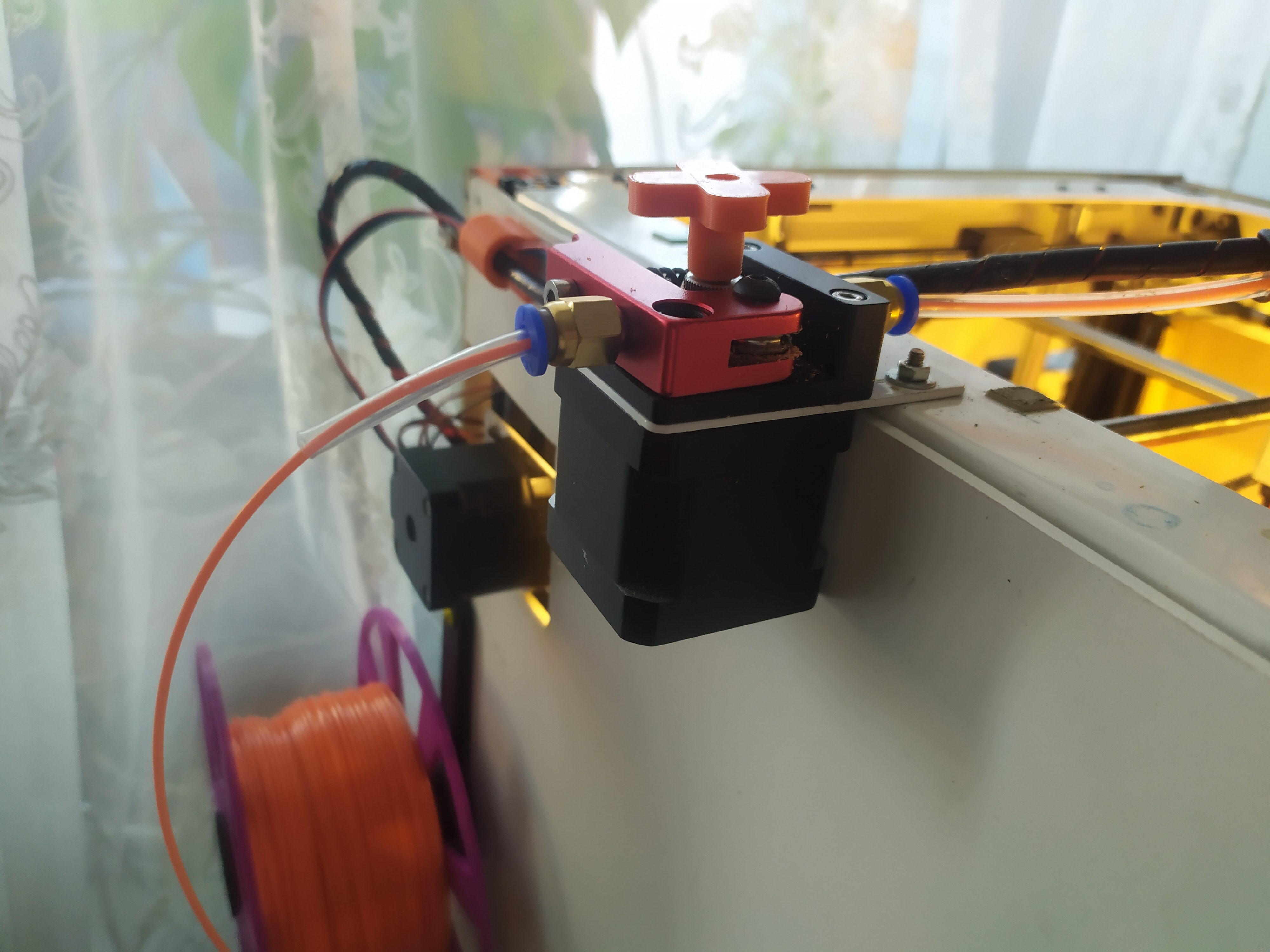

Модификация боудена на улитьмейкере - как считаете?
Решил поставить подачу горизонтально да еще и посередине принтера. Так получается наименьшая длина трубки от подачи до головы. Но есть и минусы, это довольно сильный изгиб трубки, если сравнивать с классической длинной трубкой и подачей из угла. Кроме того, происходит изменение направления трубки при проезде головы поперек, то есть вращение в креплении. Печатаю АБС. Одновременно сменил пластик и пластик оказался очень низкого качества. При печати с длинной трубкой и старым пластиком, модели выходили близкие к идеалу. Сейчас и комки и пропуски, но это, похоже, началось до смены положения подачи.
Вопрос - как вы думаете, такое расположение имеет право на жизнь или стоит вернуть вертикальное расположение подачи и классическую длинную трубку?
