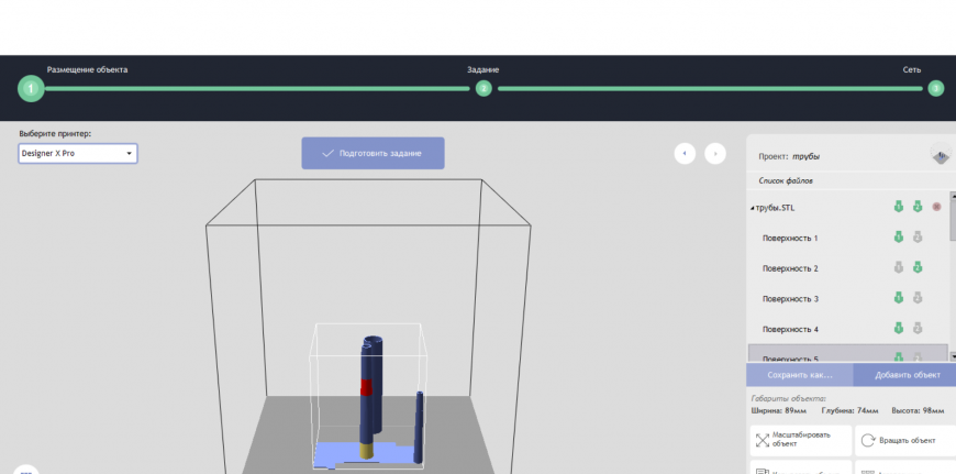

Необходимо создать модель допустим дома, где основная часть дома белый пластик, а крыша его должна напечататься другим пластиком серого цвета .
Вроде это делается через создание компонентов тела, но в слайсере можно добавлять эти компоненты отдельными телами, и комбинировать никак не получается.
В общем вопрос такой, как э то сделать во Fusion 360
Как видно на скриншоте, можно выбирать разные сопла для печати разным цветом пластика.
Помогите товарищи, срочное дело, проект ГОРИИИТ!
Принтер Picaso Designer X Pro (Два рабочих сопла)
