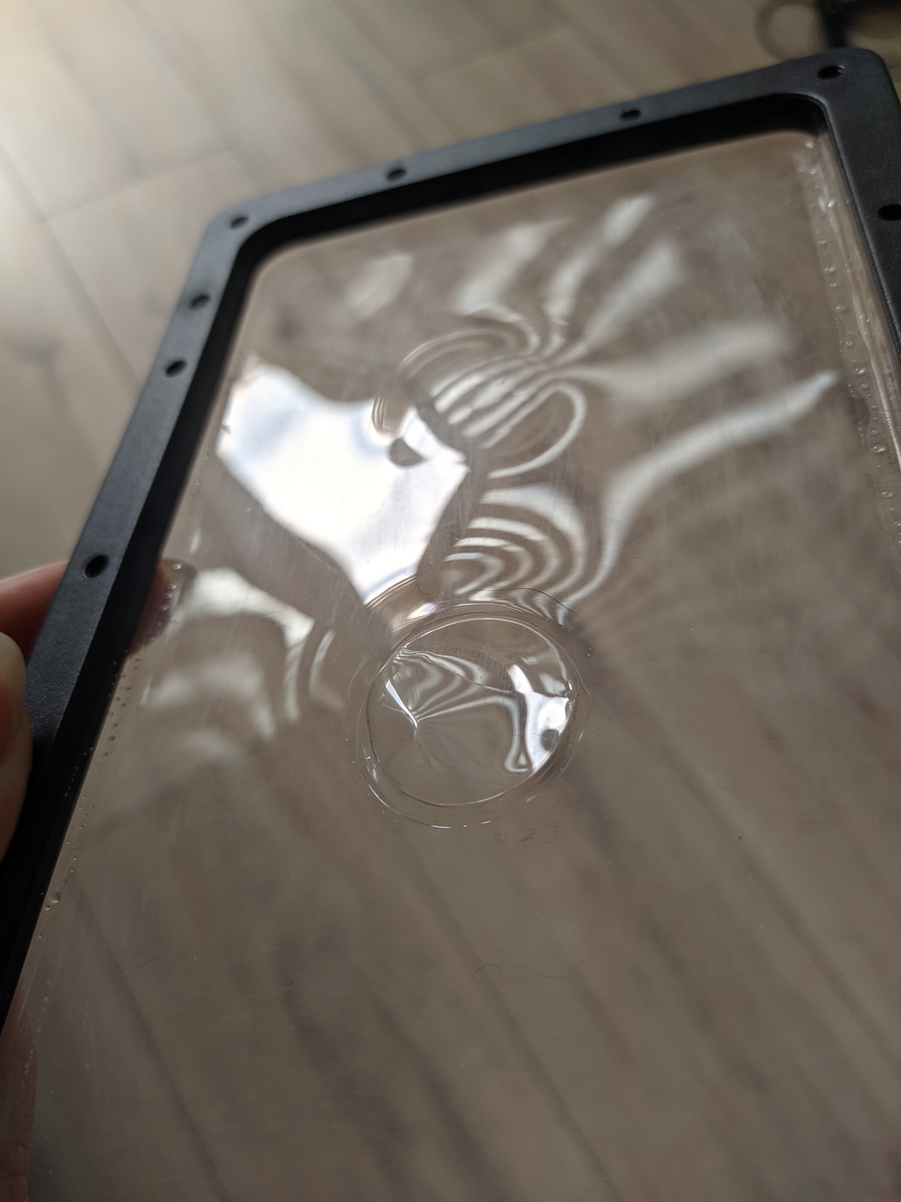

В общем, запороли уже 2 пленки. На первой печатался только тестовый кубик, вторая совсем нулевая.
Печатаем модель земного шара, диаметром 40мм, толщина стенки 2мм. Настройки базовые, засвет 1,9 и 2с, подъем 6мм 2 секунды. Смола эникубиковская серая.
На первой трети шара начинает дико "щёлкать" при подъёме. Остановила печать, слила смолу и увидела ЭТО.
Вначале грешила на то, что после кубика слишком сильно тепла салфеткой. Но на новой пленке тоже самое, остановили печать раньше, деформация пленки не такая адская.
