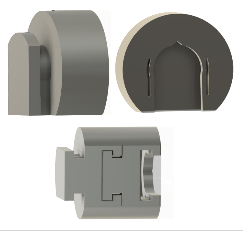

Механизм защёлкивания или какой взять материал?
Всем привет.
Имею такую модель, на верхних картинках модель сориентирована как будет лежать на столе, на нижней картинке плоскость которой модель опирается на стол.
Печатаю из petg, механизм защёлкивания работает отвратительно. Если вставить детали друг в друга, то вынуть их получается с трудом, либо "пружинки" ломаются. На данный момент использую при печати petg.
Ищу совет из какого маслостойкого материала ещё можно напечатать такие модели с работающей защёлкой, либо может будут мысли как этот механизм улучшить и оставить тот же материал?
Пружинящая часть размерами 1,2х3,4 мм и 11 мм высотой, паз под работу пружины 0,8 мм.
Шип на картинке сверху слева изменить нельзя, на данный момент он идеально работает с оригинальной деталью.
