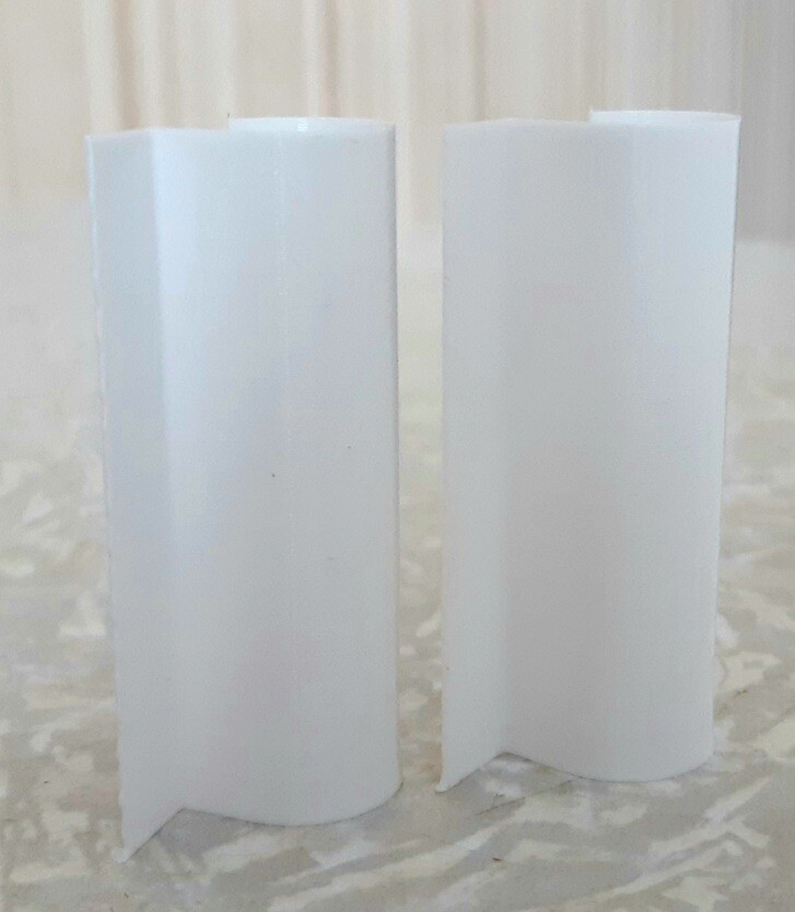

Печатаю в одну стенку (215 попугаев сопло 0.4, слой 0.2, скорость 30, на дрыгостоле Anet-et5x с директом) деталька величиной с "пальчиковую батарейку".

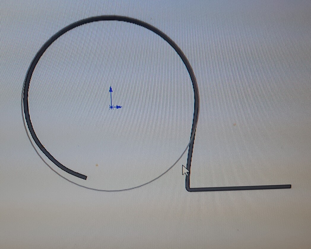

Проекция (с высотой детали 50мм.).

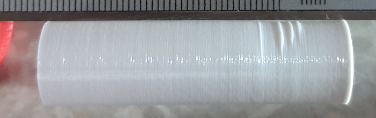

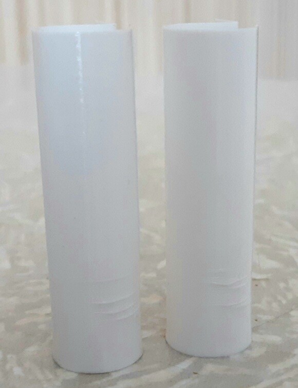

Возникла проблема - нижняя часть печатается с дефектом (пятном).

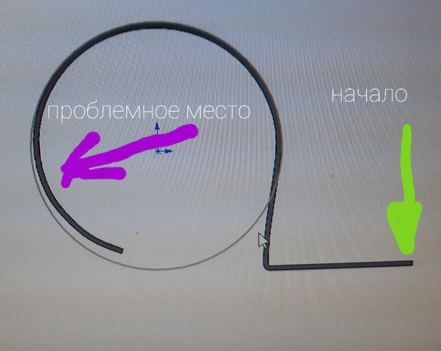

В одом и том же районе. Начало печати с "хвостика". Одним проходом (одна стенка), затем новый слой (снова с "хвостика.
Все места (закругления, переходы, концовка), кроме этого пятна - без замечаний.
Вначале несколько деталек отпечатались с малозаметным (надо всматриваться) дефектом. А потом "началось"...
Получается, что дефект по оси Х., но не с обоих сторон цилиндрика - только на одной. Ниже и выше от "пятна" (по оси Z) - всё замечательно. Файл Г-кода один и тот же.
Перенатянул ремень ( на всякий случай)- без изменений.
Не ну почему - выше всё хорошо (если по оси Z), если по Х - с противоположной стороны тоже всё хорошо. Файл тот же. Первые детальки почти без изъяна.
Как так?
