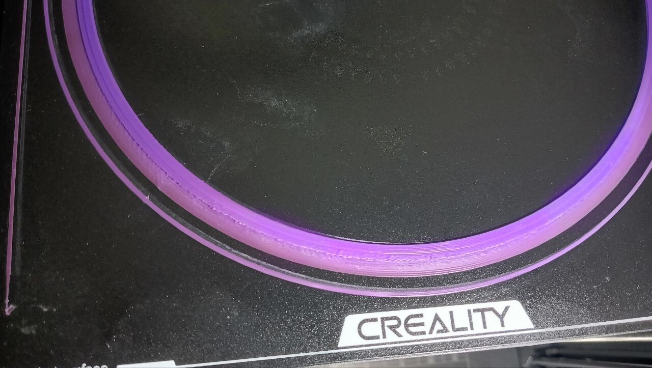

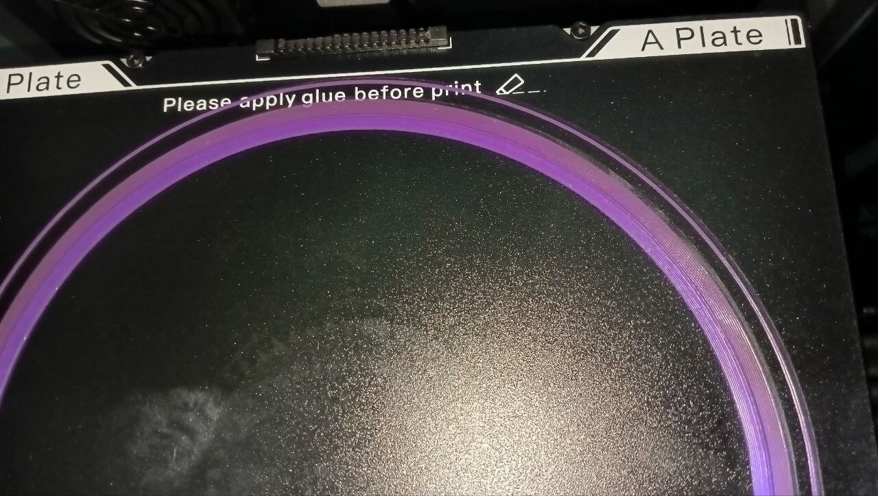

принтер мажет при печати(2фото), отключал/включал ретракт, настраивал z оффсет, подачу экструзии, делал калибровку с нагретым столом и соплом, все равно мажет с одной стороны стола.
k1c,abs 255/95 градусов (+ клей, адгезия суперская.)

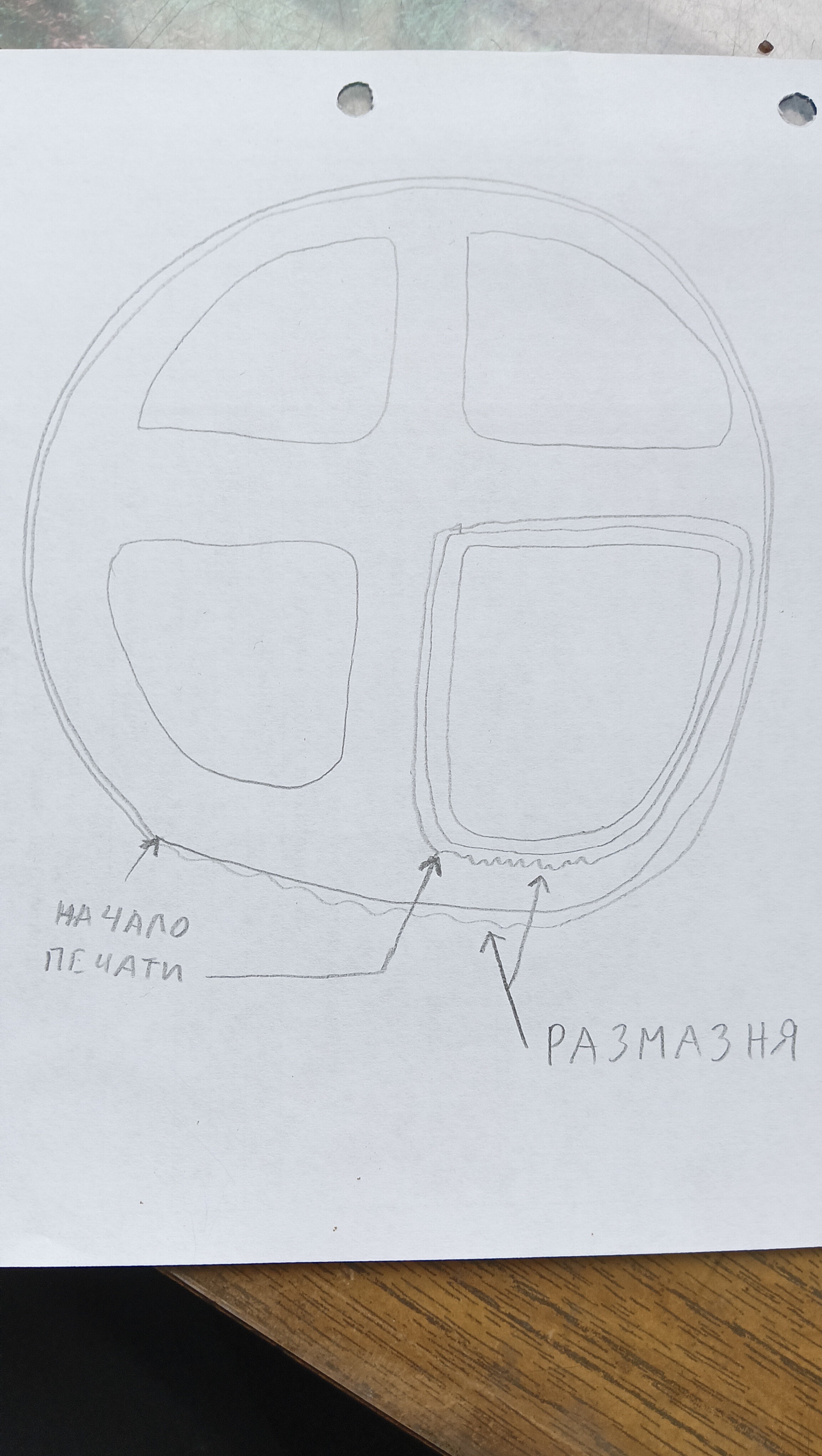

При настройке z≈-0.06, начинает ложить ровные линии, и просто в какой то момент смазывает, допустим 2 линии положил ровно, третью смажет в одном месте.
До этого все печатал нормально, менял сопло на 0.6, потом обратно поставил 0.4 и начались проблемы. Мажет только где то на первых 1-4 слоях, далее стает нормально, но во время мазанья это все скомкивается, начинает чесать соплом по этим наплывам и т.д., может оторвать деталь.
