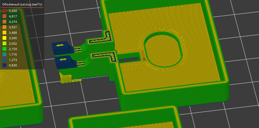

Понадобилось распечатать крепление для камеры. Пластик ABS-GF4, капризный, обдува не любит, но мелкие детали без обдува не напечатать.
когда деталь была одна, я через редактор кода руками вставлял параметры включения и выключения вентилятора
M106 S128
G1 F1200
G1 X108.082 Y129.633 E.00676
G1 X105.522 Y129.633 E.12438
G1 X105.522 Y129.494 E.00676
M107
Теперь когда их много, руками писать это не очень уже хочется, т.к долго.

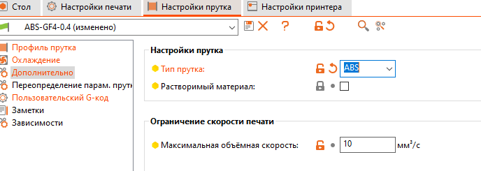

Через просмотр G-Code в Prusa Slicer параметр называется объемный расход, я подумал, что это параметр filament_max_volumetric_speed[extruders]
и указал в макросе условие:
{if filament_max_volumetric_speed <1} M106 S128;
но получил ошибку,
!!!!! Failed to process the custom G-code template start_filament_gcode
Parsing error at line 2: Referencing a vector variable when scalar is expected
Пробовал так M106 S{if filament_max_volumetric_speed<=1 }128{else}0{endif}; ошибка такая же, variable when scalar is expected.
