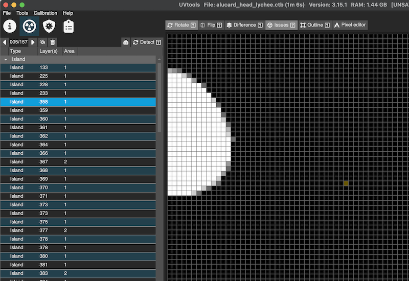

Всем доброго времени суток!
Обычно пользуюсь слайсером Lychee - сейчас v5.2.2 под MacOS, после чего проверяю получившийся ctb в UVTools. Личи очень хорош, но у него множество багов, и один из них - по всей модели личи раскидывает 1 и 2 -пиксельные островки:
Пробовал различные варианты - отключал АА, изменял толщину слоя - и тд - точки не пропадают.

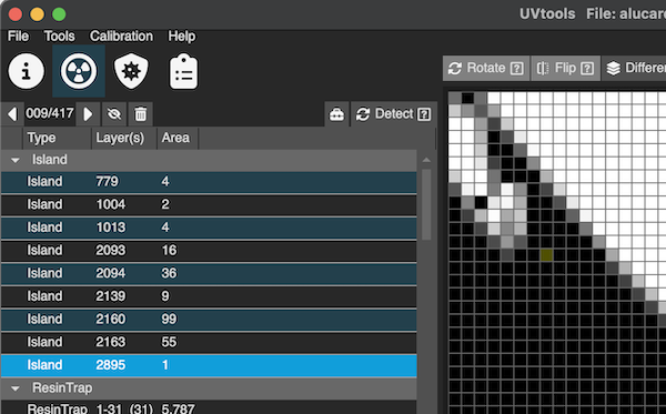

Та же самая модель из Chitubox Basic - острова только из-за ошибок расстановки поддержек (модель presupported, просто взял первую попавшуюся чтобы сделать скрины)
Обычно исправляю это в uvtools, но это занимает некоторое время. Внутренний перфекционист не даёт мне на это забить (((
Пробовал перейти на читубокс, но он имеет совершенно неюзабельный интерфейс, особенно если работать на трекпаде ноутбука (например если нужно покрутить модель, в личи можно просто крутить кубик в правом верхнем углу, в читу - нет). Детект островов вообще придуман не для людей (( Но читу имеет свои плюсы конечно же.
Подскажите - есть ли у вас такая же беда с личи? Может это проблема free-версии или версии для mac или я что-то не настроил? И есть ли возможность эту беду устранить? Или есть какой-то способ расстановки поддержек в читу, который не бесит при работе на ноуте :) ? Буду благодарен за любые советы.
