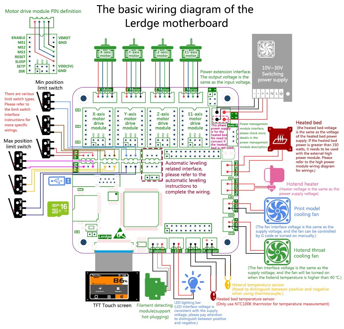

Здравствуйте.
При подключении 24в блока питания (вместо 12в) начинает глючить ось Z.
Сразу после включения/перезагрузки принтера ось Z ездит нормально вниз-вверх.
Но стоит только пошевелить любой другой осью (X или Y) то ось Z начинает вниз ехать сколько сказано - а наверх только вполовину. Т.е. нажимаешь "вниз на 10 мм" едет вниз на 10 мм. Нажимаешь "вверх на 10 мм" едет вверх на 5мм.
Может какой секрет есть? Или что-то где-то проверить/померить/настроить посоветуете?
При подключении обратно 12в блока питания - ведёт себя опять нормально.
По схеме подключения вроде можно любое напряжение на плату подавать 10в-30в.
