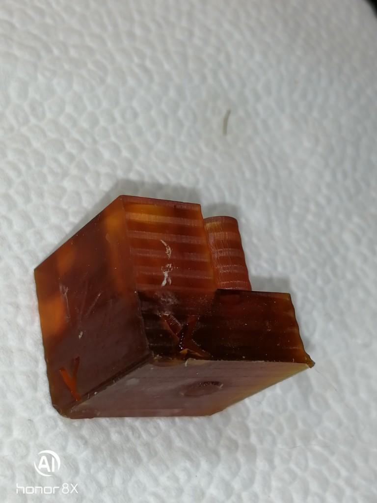

Здравствуйте. Скажите пожалуйста какой тип рельсы с направляющей у Артеля? Я купил а у него волбинг, каретка болтается. Отправил в сервисный они такое чувство вообще его не трогали и не тестили, только потратил месяц и оплатил доставку. В итоге операторы от али мне сказали что продавец слился и вернули мне 20% стоимости, сказали принтер могу оставить себе. Вот решил заняться проблемой сам. Какой тип каретки у Артели? На али типов кареток таких много. Еще есть подозрение что вал искривлен, потому что первые 5-6мм модели по низу ровные, а потом болтанка начинается. Но скорее всего каретка.
Видео работы каретки
