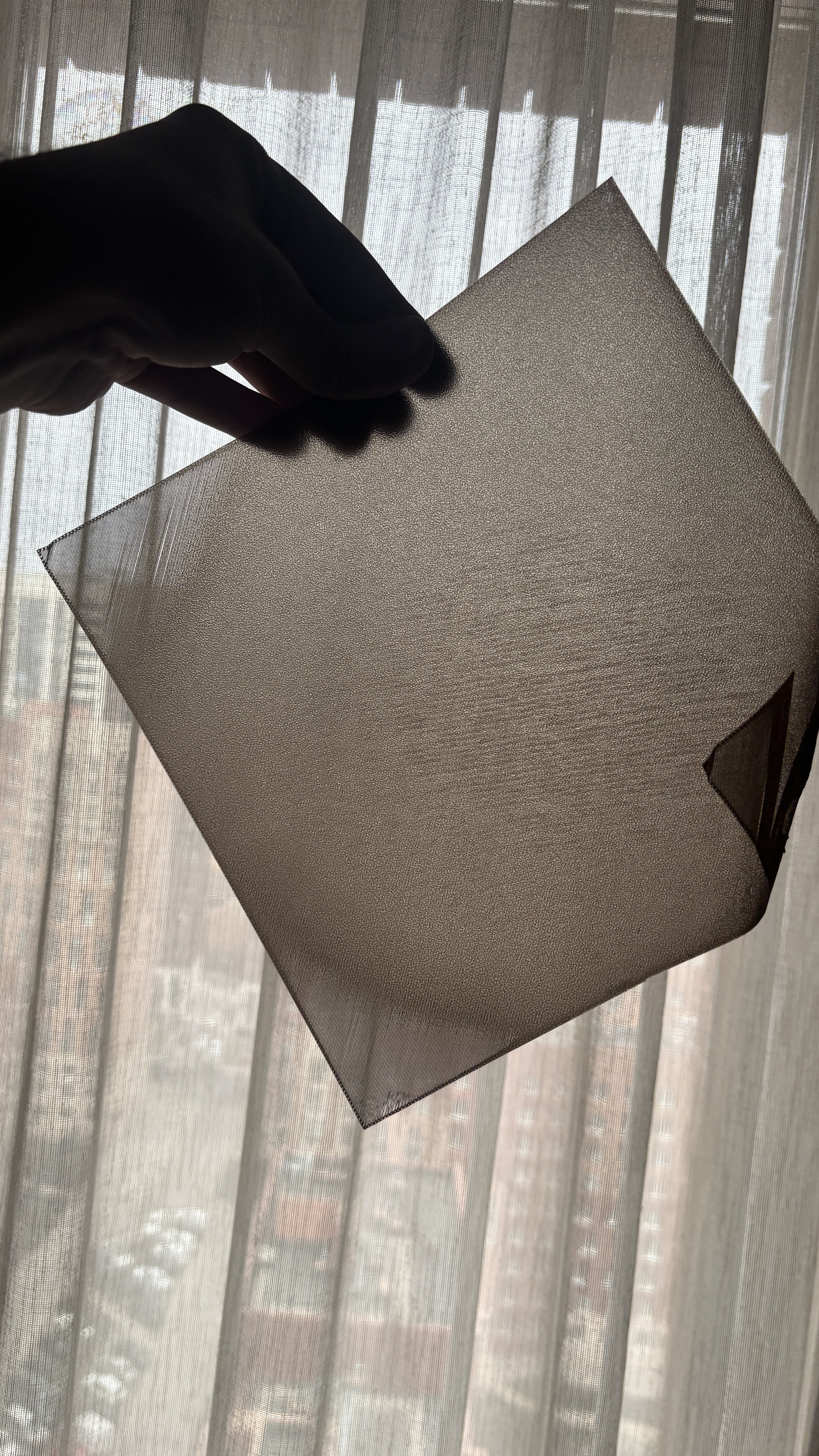

Всех приветствую. Не так давно увлекся 3д печатью. Приобрел принтер. Начал позвать все возможные аспекты этого увлекательного процесса. Пока осваивал базовые знания и пробовал разные пластики, выяснил что на моем принтере не совсем исправный стол. В чем проблема ? Печать пластиками типа pla и petg печатались без проблем. Первые слои выходили отличными, ровным и равномерными. Но когда взялся за АБС/аса - где температура стола около 100, начались проблемы. В центре стола видимо от высокой температуры выгибался стол. И получалась следующая картина - центр лапша, по углам все хорошо. Какие тольк манипуляции не проводил по запросам тех поддержки, ничего не помогало. Потратил уйму времени что бы это как то исправить ф безрезультатно. Максимальное отклонение, кривизна стола было около 0.17-0.19мм.
В итоге тех поддержка отправляет мне новый стол, хотэнд и плату, которая отвечает за нагрев стола видимо. Я все ставлю в надежде что это поможет решить эту проблему, но увы. Это добавляет только новые. После установки я выполнил полный сброс и штатные калибровки. Сначала у меня получалось по карте стола - бугор в центре. При запуске штатного auto_leveling сопло теперь задевает стол. Не сильнл царапает, но по звуку слышно. По окончанию всех моих действий максимальное отклонение вывелось в 0.042 примерно. Но, сопло продолжает ерзать по столу. Не понимаю почему встроенные компенсаторные алгоритмы в принтере не могут нормально работать при auto_leveling.
Думал смогу с помощью z offset как то увеличить зазор между соплом и столом, смог. Результат все равно так себе. В углах остается лапша, а по центру явные грядки из пластика.
Прикрепил карту стола и первый слой, которые последние сделал.
Прошу дать совет, что в такой ситуации можно сделать. На момент написания в голове полная каша, после всех этих тестов. Если нужно указать каки то подробности - сделаю.
