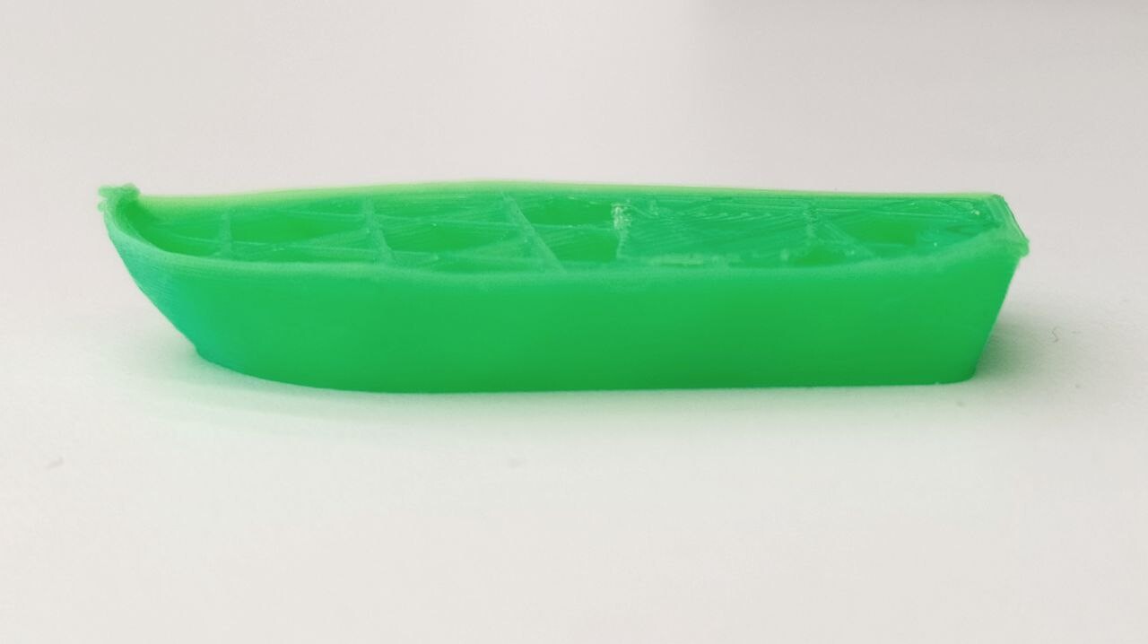

Я почти не пользуюсь PLA. Но на дрыгостоле типа Ender3 случалось, особых сложностей нет. А тут на Медведе столкнулся с проблемой, которую видно на этом фото кораблика Бенчи: тонкие наклонные стенки заворачиваются вверх.
Подробно:
- Принтер Flying Bear 5, мозги - Klipper, голова переделана на директ
- У Медведя 5 очень плохой стоковый обдув, ставил сопла обдува от Дмитрия Соркина и безумную штуку от Renzo Mischianti, версию Renzo потом очень сильно перерисовал и сейчас стоит она
- PLA разные
- Скорости от 60 до 100 (ускорения 3000/2000)
- Температуры от 180 до 220
- Обдув и 100% и 0%
Эффект от всех экспериментов напрочь отсутствует: все тонкие наклонные стенки становятся мягкими и отгибаются вверх, голова при печати приминает их и если такую загнутую стенку не сковырнёт боковым ударом сопло обдува, то итоговая распечатка даже не фатально испорчена - просто подпорчена рытвинами в отдельных местах.
Что я делаю не так? Со всякими PETG такой эффект еле заметно тоже проявляется, но нигде не является проблемой т.е. даже небольшой обдув полностью проблему устраняет. С PLA - не могу победить.
И да, на дрыгостоле этот эффект на порядок меньше видимо потому, что ездящий стол организует дополнительный неплохой обдув.
