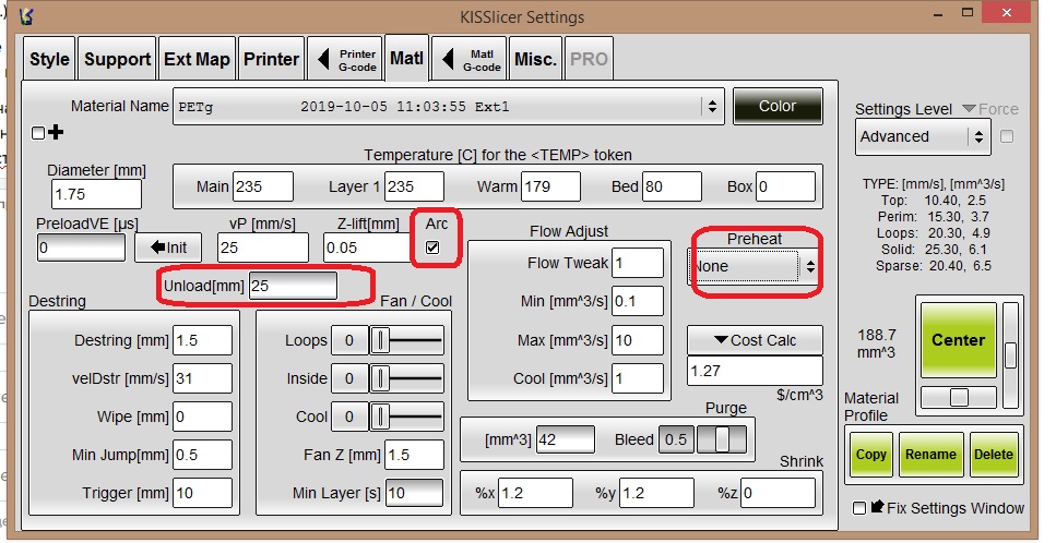

kisslicer, несколько вопросов.
Печатаю большим соплом (Ф1мм). В связи с чем сталкиваюсь с некоторыми проблемами.
1. PreloadVE. Такое ощущение, что при таких диаметрах сопла, этот параметр не работает вовсе или работает не понятно как. Чем выше цифра, тем больше задержка перед выдавливанием пластика после ретракта. И соответсвенно наблюдается разрыв шва и плавно исчезающая недоэкструзия после него. Хотя по логике PreloadVE должен работать как "extra restart distance" в simplify3d ? Это сильно заметно на дробном количестве витков (1.5 2.5 и т.д.)
В связи с этим еще один вопрос. В кисе есть какая нибудь настройка, которая дает возможность после ретракта выдавить несколько больше пластика аналогично simplify3d "extra restart distance" ?
2. При попытке печати шириной экструзии меньше диаметра сопла, к примеру 0.6мм я заметил такую особенность. Плавные изгибы, ровные линии пропечатываются довольно таки не плохо, но в местах ретрактов наблюдаю недоэкструзию и разрывы, хотя недоэкструзии нет по тестам.
Как побороть эту проблему не меняя сопла ? В основном печатаю большие изделия, но иногда приходится печатать и относительно мелкое.
3. Обратил внимание, что отслайсеный кисом круг выглядит как многогранник. То же самое в симплифи имеет относительно плавные стенки. Эта проблема решаема ?
И еще кто знает за что отвечают параметры, которые выделеныкрасным?
Спасибо
