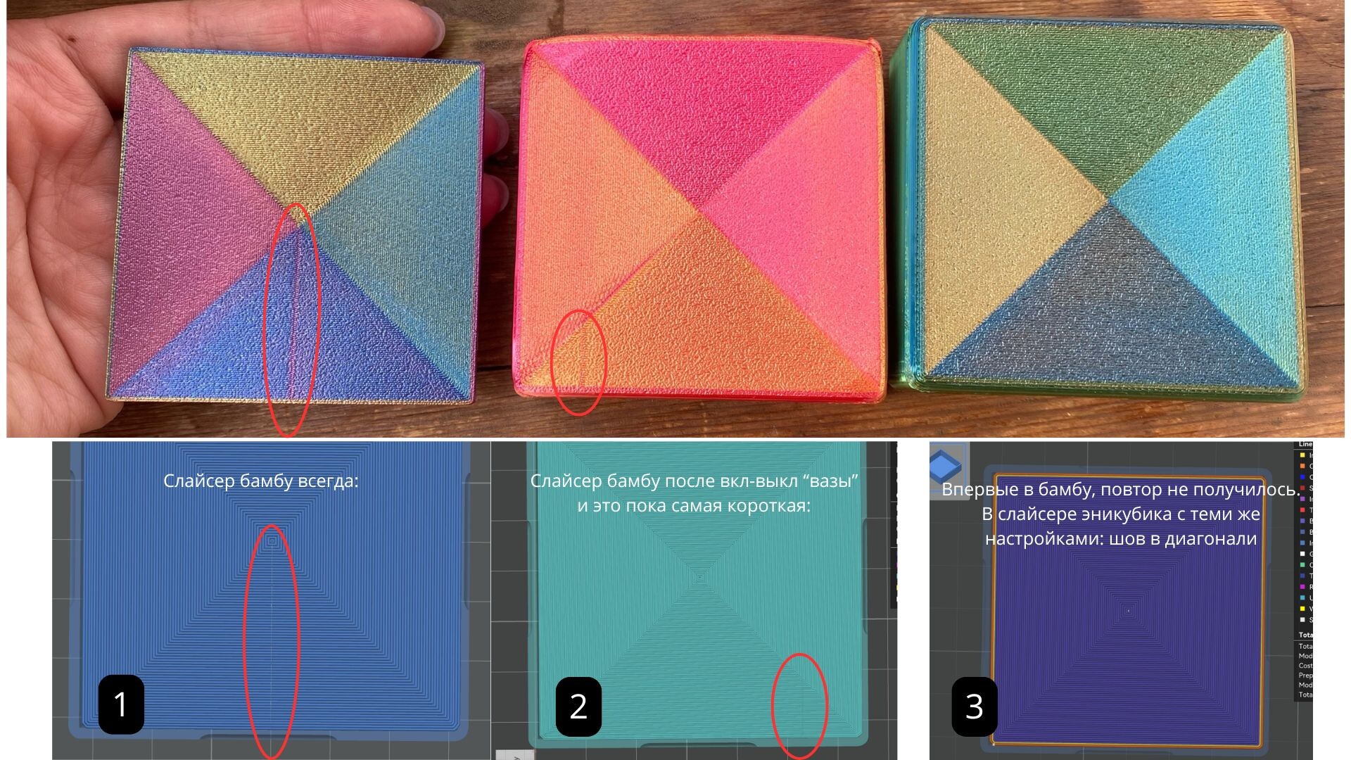

Как убрать шов в первом слое в концентрическом заполнении поверхности?
Есть два типа вопросов: "первый слой корявый (не прилипает, проплешины) и "как скрыть шов по Z".
Но НИГДЕ нет ответа "как поменять шов в X-Y". Английский гугл и ютуб дают ответы на вопросы выше.
Я хочу контролировать 3 вариант на фото:
Печатаю шелковым многоцветым и, конечно, мне этот шов очень важен - прямо влияет на эстетику.
Пока вопрос только первого, нижнего слоя (но на верхнем заполнении тоже актуально).
Я не могу никак перенести шов, никакими галками/толщиной этот шов! Цель: спрятать его в диагональ (как он иногда и делает. А потом не делает).
- 1 вариант - делает всегда. Когда 1 модель на столе или когда несколько.
- 2 вариант - делает, когда много моделей (весь стол).
- 3 вариант - делает, когда сам хочет в полнолуние в 22:22.
В чатиках получилось ОДИН раз - включить, а потом выключить режим "ваза". Да, модель объемная, потом настройки по заполнению возвращала. И пару раз - это работало. А потом... Перестало.
Работаю в слайсере Бамбу, потому что у меня AMS еще в этой модели. Сразу на кобре оноцветной не могу печатать.
Вариант сохранить проект в слайсере эникубика и перенести в бамбу - не сработал, он сначлаа ругается на ошибки, а потом слайсерит, как варинат 1.
Ну что мне надо такого нажать, какую комбинацию клавиш-действий?
пс. на 2 варианте отклеилось, да, я в курсе.
