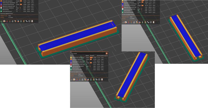

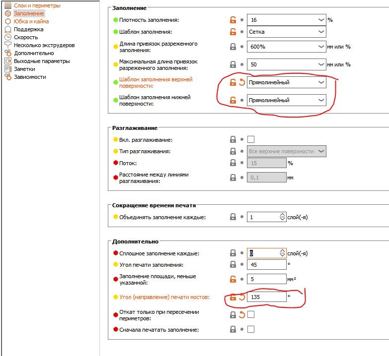

Как PrusaSlicer заставить расположить нависающие периметры поперек, а не вдоль?
Мосты в пару см у меня норм печатаются, хотел водосгон для автозеркал под резинки дворников распечатать без поддержек на П образной части. А прюша свинья располагает нависалки не поперек, а вдоль. Как не игрался с расположением модели или заданием углов мостов, она уперто упоротая продолжает вдоль их ставить.
