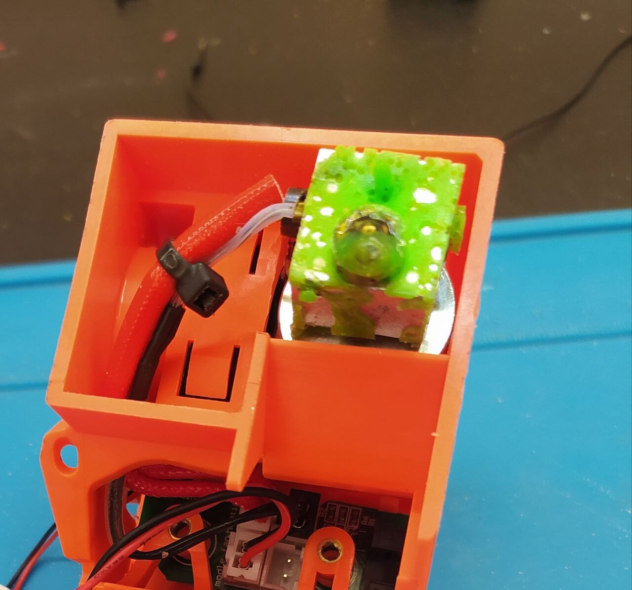

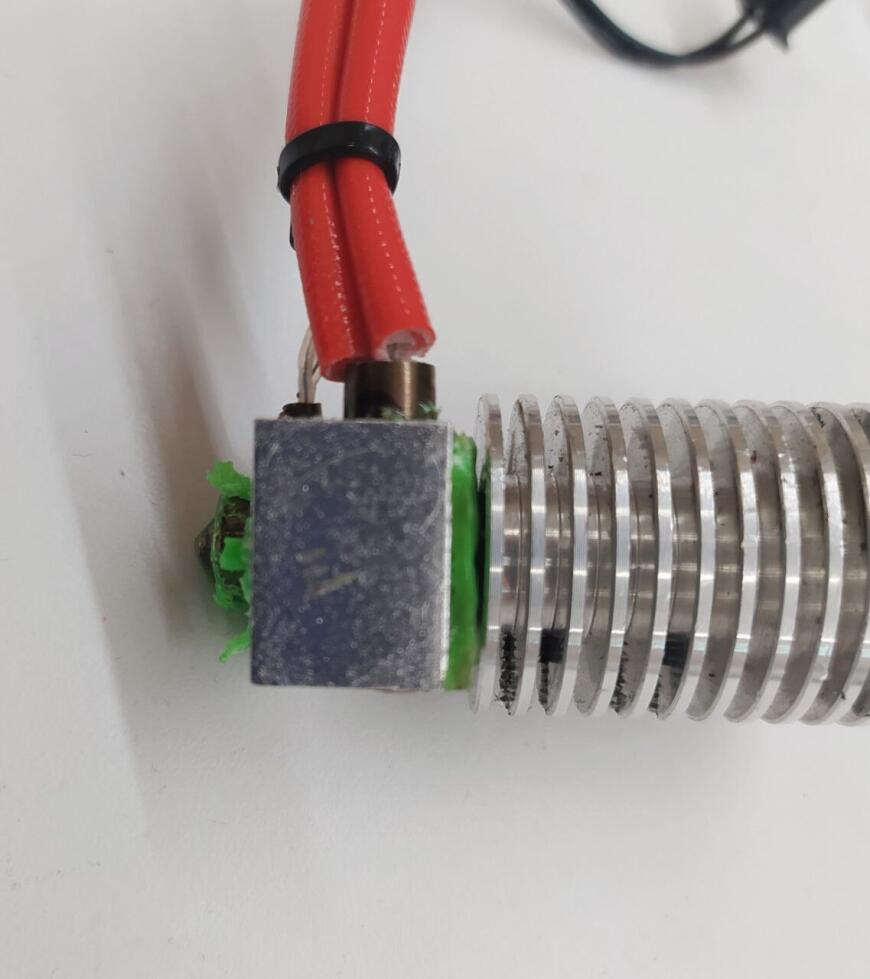

Поменял на втором принтере тефлонку на All-Metall и второй раз получил потоп, пластик выдавливает и сверху нагревателя из резьбы термобарьера и снизу из резьбы сопла.
Закручивал сильно, но в холодном состоянии. Как первый починил - не помню, затянул и кажется уже в нагретом состоянии. Сейчас смотрю на второй.
Я правильно понимаю что надо затягивать не просто со всей дури, а в нагретом состоянии? Я думал что наоборот: в холодном затянул, в горячем оно расширится и ещё плотней сядет. Но вижу что ошибся.
