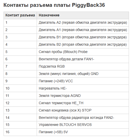

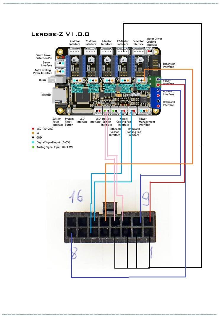

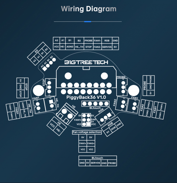

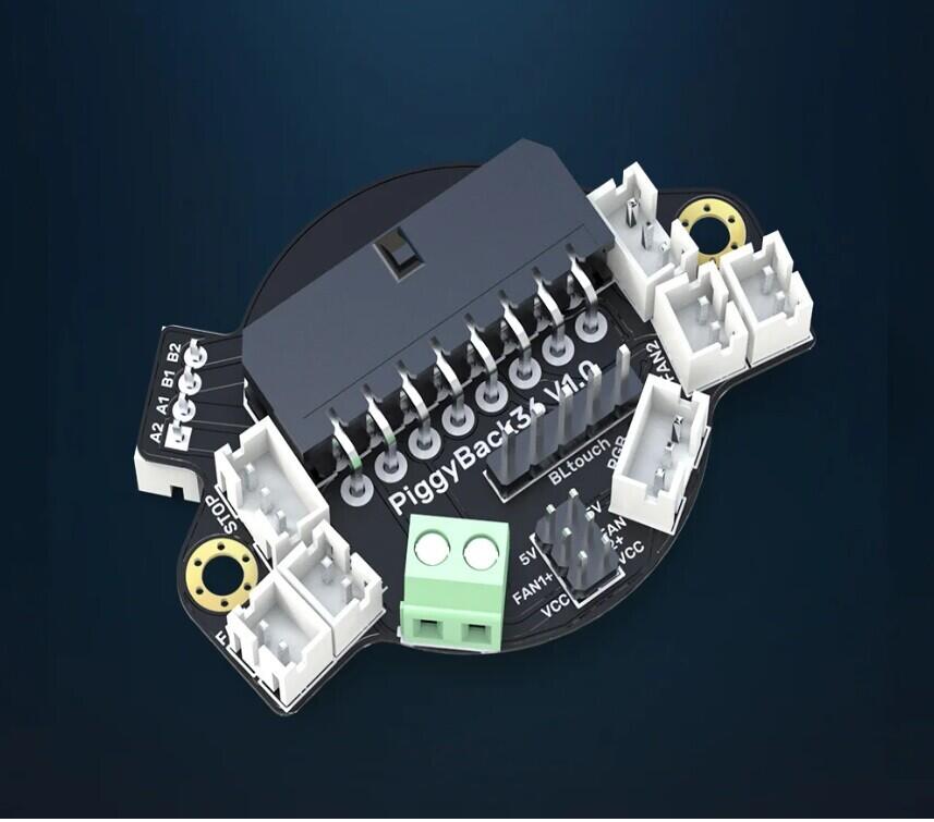

Как правильно сделать косу BIGTREETECH PiggyBack36 V1.0

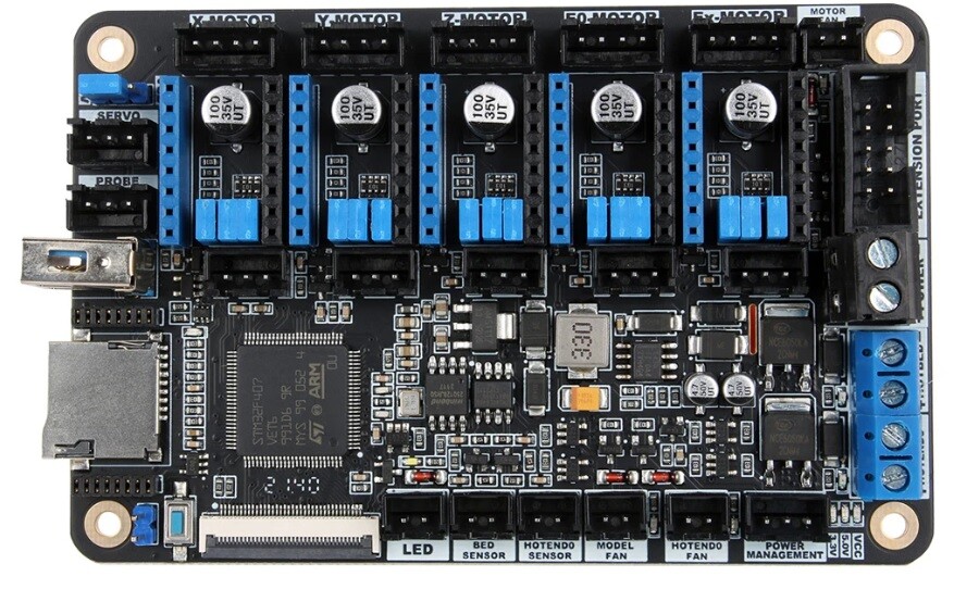

Ребята помогите с косой для BIGTREETECH PiggyBack36 V1.0

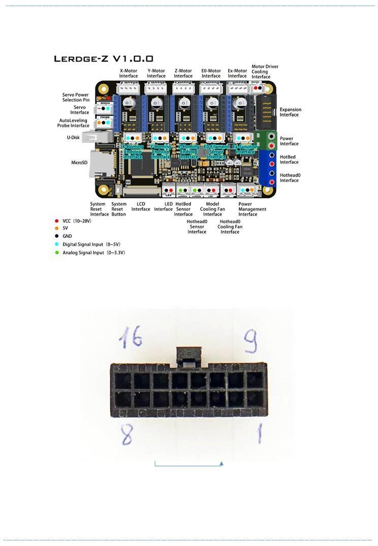

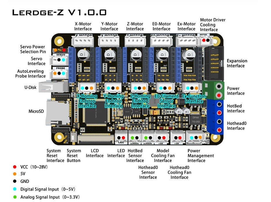

BIGTREETECH PiggyBack36 V1.0 нужно совместить LERDGE-Z PRO , Я попробовал , но мне нужно дополнение для остальных контактов , а то только по одному задействовано . Помогите .

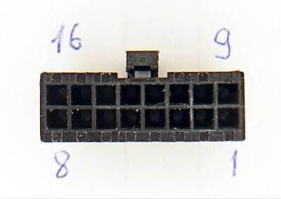

2 образца для рисунков .
