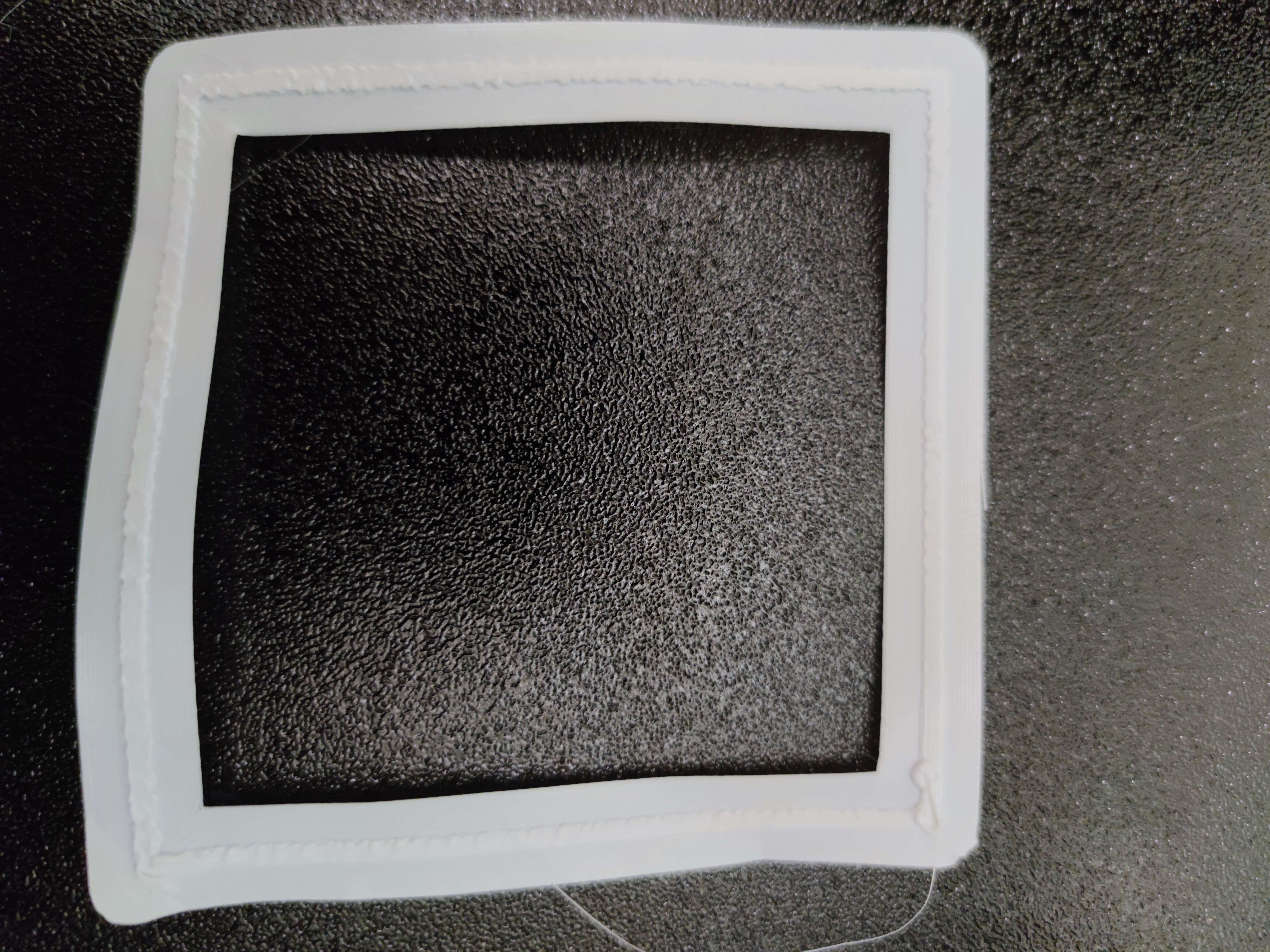

Всем привет! Столкнулся с непонятной проблемой. Принтер AK Kobra 2 Neo, сопло 0,4, филамент eSun PLA+. Коробки печатаю без проблем, даже с толщиной стенки 0,4. Но без дна получается какая то лажа в нижних слоях.
Пробую напечатать коробку без дна, толщина стенки 1.5мм, естественно стоя. Слайсил Prusa и Ideamaker. Что только не крутил, начинал печатать раз 20 - эффект примерно один и тот же плюс минус. Явно что то с заполнением между тонких стенок, типа single extrusion infill. Без этого вообще слайсеры отказываются делать заполнение и нормально печатает стенку из 2х периметров по 0,4. Но побороть не удалось.
Сначала печатает брим по 5 мм наружу и внутрь, все чисто и красиво, затем первый слой модели - все прекрасно, затем явно меняет так сказать шаблон движения и в углах оставляет капли, непонятно то ли увиличивает то ли уменьшает выпуск что дает бугристый слой, который далее сопло задевает при движении и выплевывает куски филамента в углах , особенно много там где шов.
Если не паниковать что сопло задевает нижние слои и подождать постепенно все успокаивается и дальше печатается нормальная стенка - 2 периметра и сплошное заполнение. В итоге выдавливание нижних слоев внутрь и наружу по 1 мм, где то 1-2 мм по высоте.
Подскажите пож куда копать.
