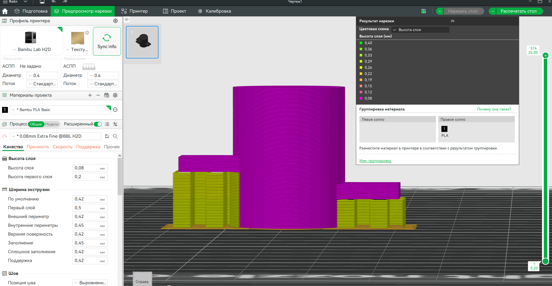

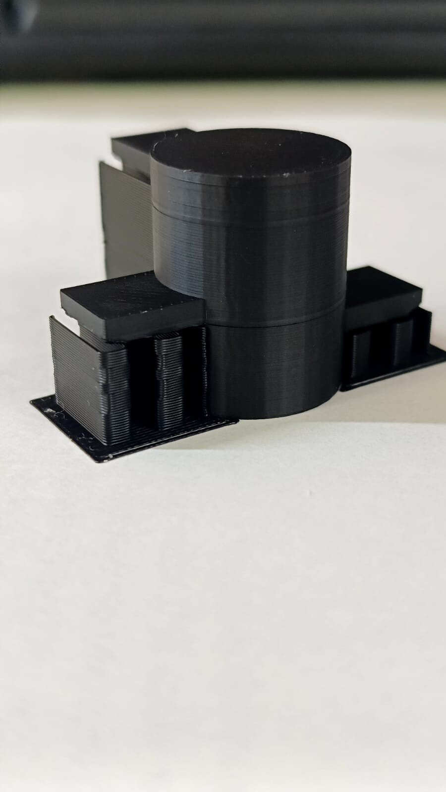

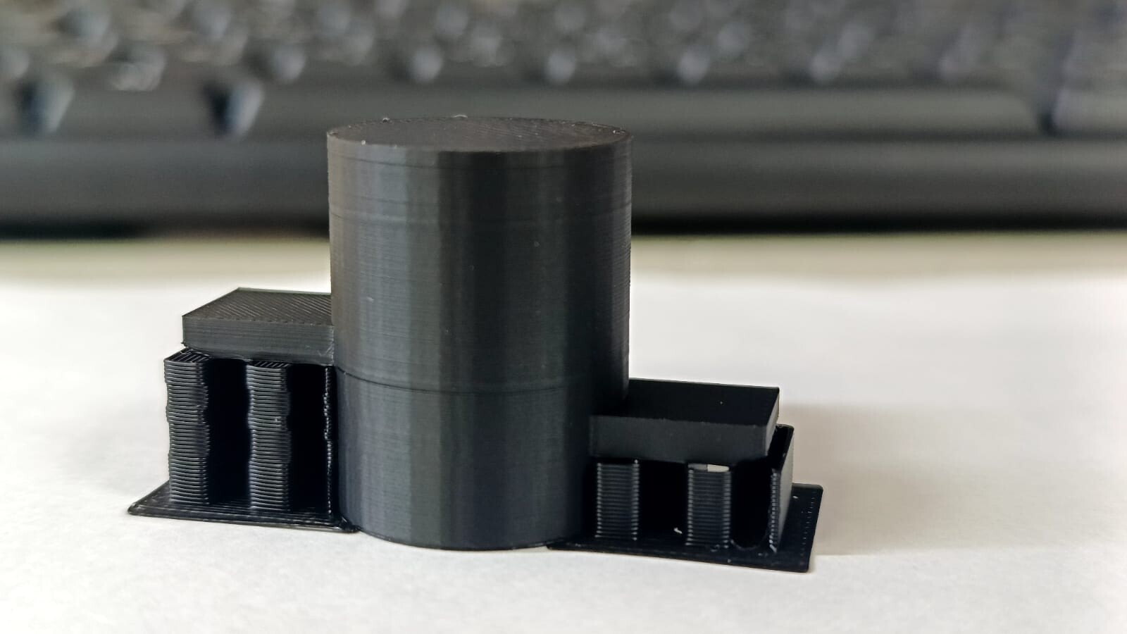

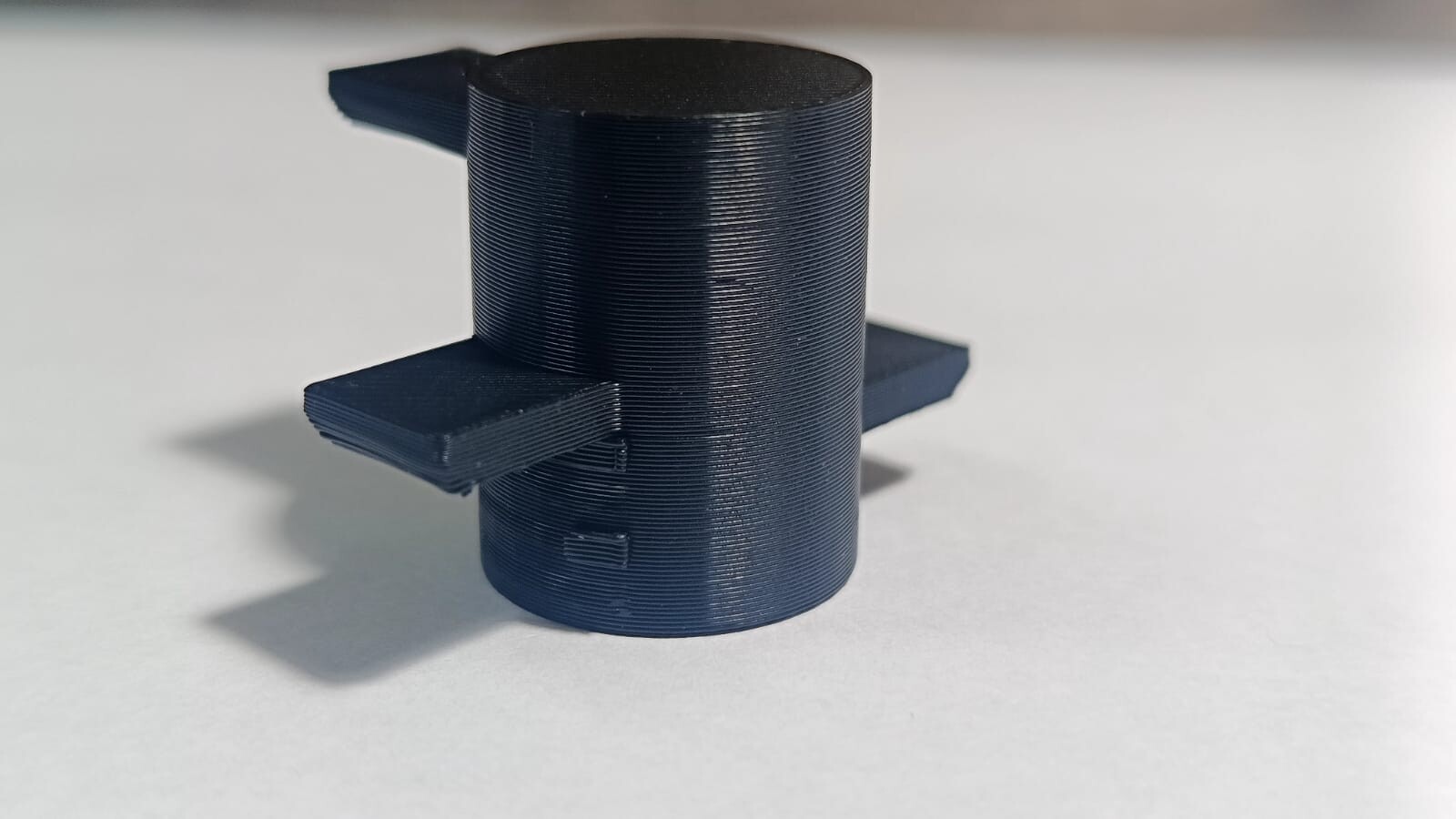

Всем привет! Подскажите кто в курсе, как избежать перепада слоёв возле нависаний?
принтер Bamboo H2D, происходит такое с разным филаментом. При попытках сгладить, слайсер просто увеличивает размер слоев и даже при этом нет идеального результата.

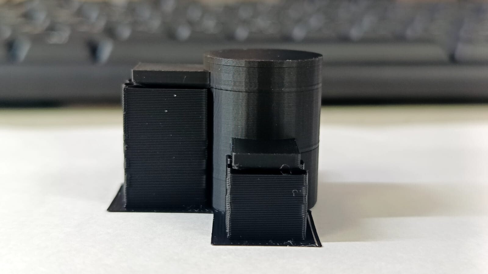

Как избежать перепада слоёв возле нависаний?Как избежать перепада слоёв возле нависаний?Как избежать перепада слоёв возле нависаний?выше печать при высоте слоя 0.08, на уровне высоты поддержки по всей окружности идёт полоса. При нарезке слоёв ничего подобного не наблюдается.

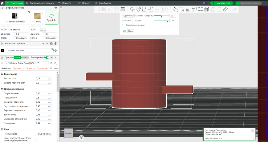

А вот если сделать адаптацию то получается так что он просто высотой слоёв пытается ее выровнять :

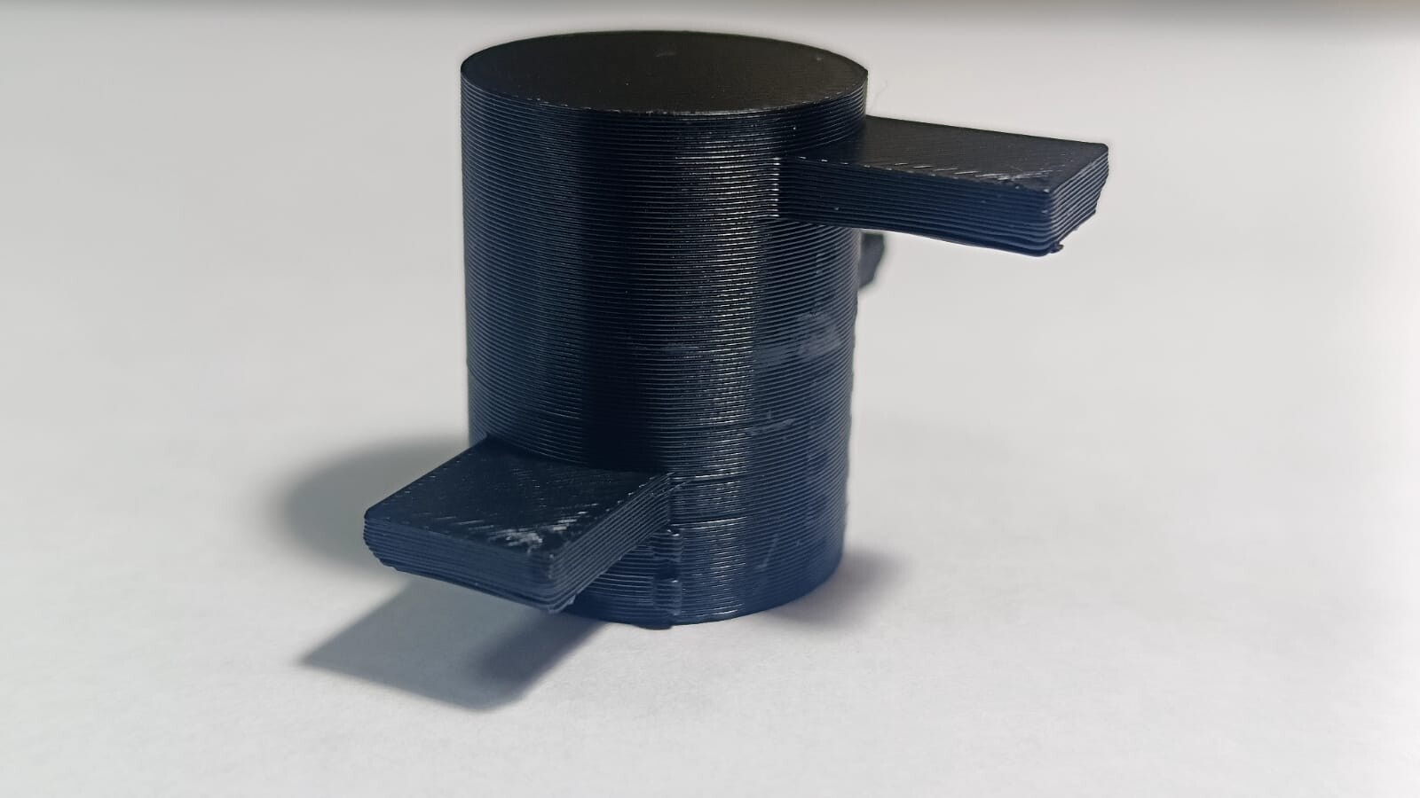

Но на готовом изделии получается огромная разница в высоте слоев (и даже при этом видно перепады) :
От сюда вытекает вопрос: КАК убрать эти полосы на минимальной высоте слоёв?
