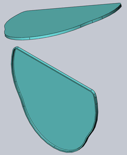

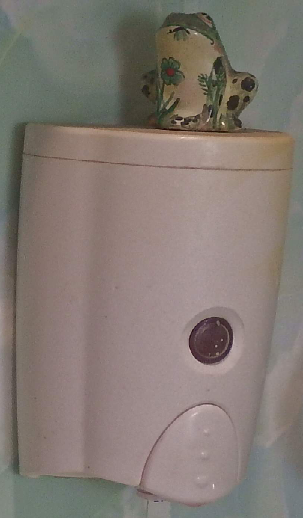

Нужна помощь клуба.Есть диспенсер жидкого мыла с пожелтевшей сверху крышкой:
Требуется придать ему приличный вид. Просто ободрать наждачной бумагой – скучно.Хочу напечатать и наклеить поверх этого ужаса фальшкрышку, окрашенную «под воду» - пусть лягушка сидит в воде. Если жена захочет, пусть дорисует кувшинки, лотосы, волны, головастиков и аквалангистов – «on demand», как говорится.Сама крышка – нивапрос:
Но теперь хочется на нижнюю кромку этой крышки добавить потеки воды, с контурами типа вот таких:
Объемности и рельефности потеков не надо. Пусть будут плоским продолжением вертикальной стенки крышки.Вопрос: как это лучше сделать в SOLIDWORKS?Знакомые мне методы – наделать несколько вертикальных плоскостей, касательных к образующей стенки, на них построить эскизы потеков, выдавить на достаточную глубину, полученную деталь вырезать вертикально внешним и внутренним контуром крышки.Но что-то мне подсказывает, что это далеко не самый лучший способ.Ну например, наверное, можно нарисовать среднюю линию стенки, построить поверхность, развернуть ее в плоскость, нарисовать потеки, вырезать или выдавить потеки и свернуть обратно по линии. Но какими средствами?Или не так, а как-то совсем по-другому?Присоветуйте способов-методов-идей, пожалуйста. Ролик в сети я найду; но ведь надо знать что искать.Но если есть ссылка на что-то подходящее - буду очень рад.Заранее спасибо!
