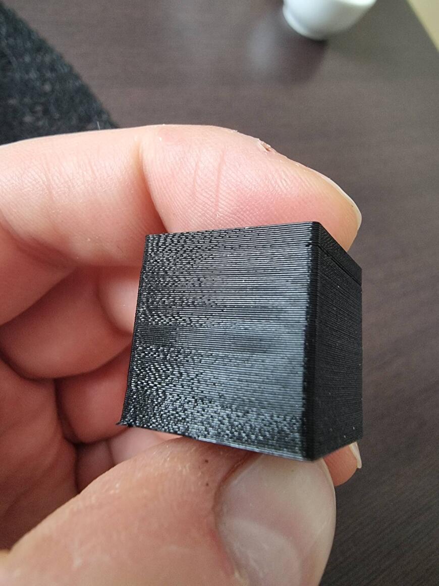

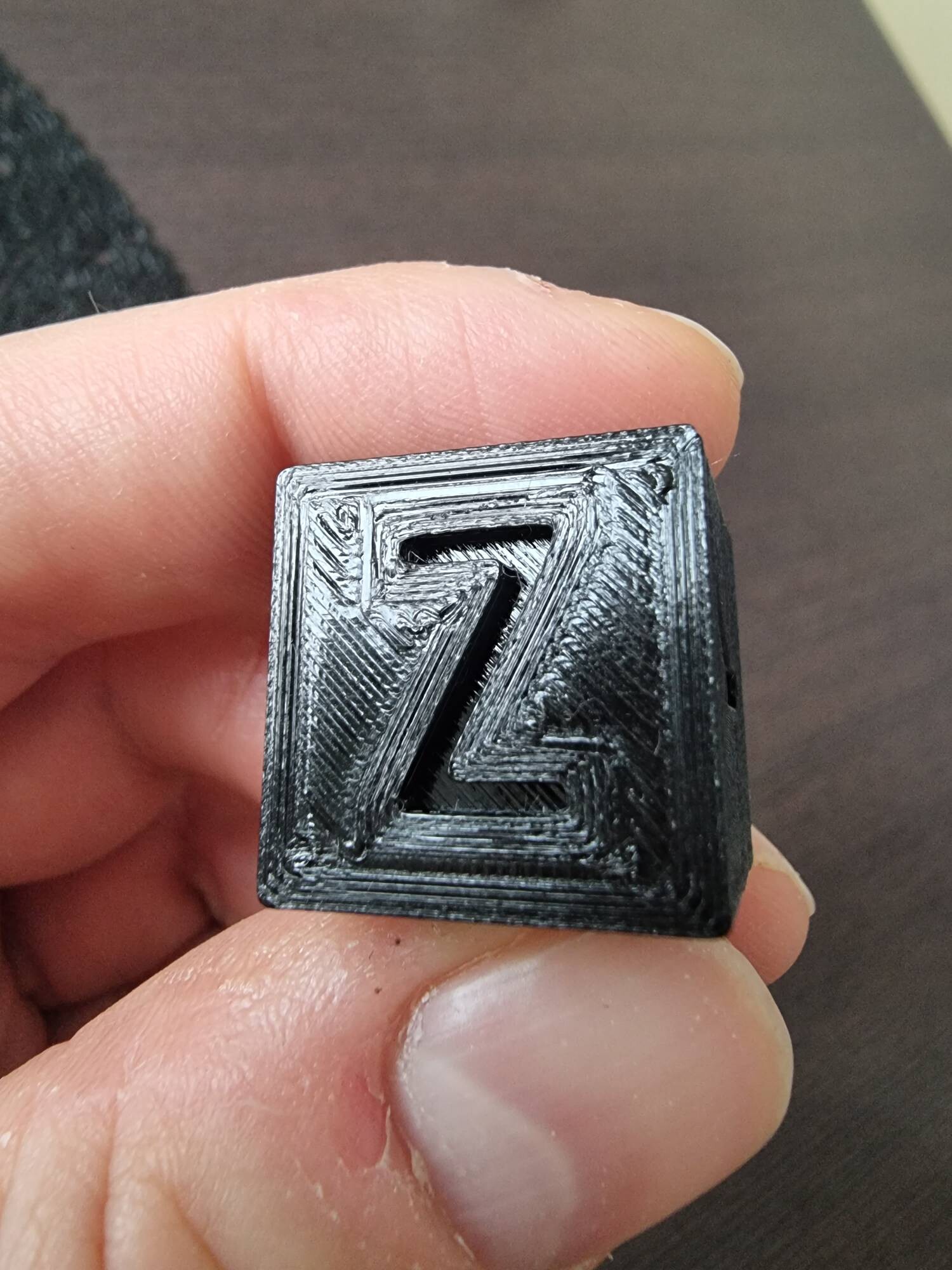

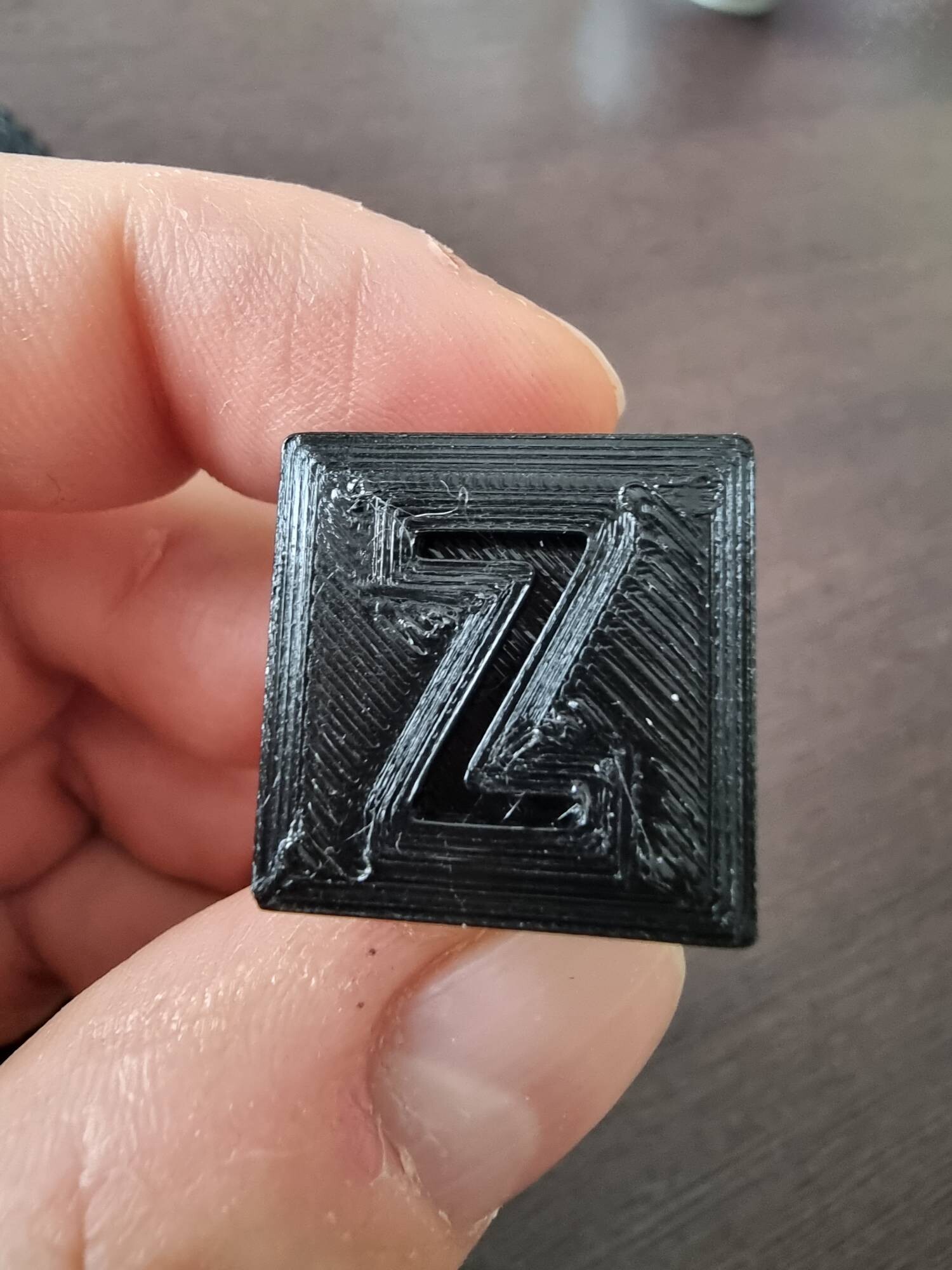

Привет всем. Я тут новенький. Недавно приобрёл flyingbear ghost 5 (все запчасти сток). Собрал, запустил печать. Возникли некоторые вопросы, нужна ваша помощь.
Итак, печатаю PETG (easy petg) от Fiberlogy. Стол 90С , сопло 240С. Скорость (в Cura) менял от 30 до 60. Вот какие были косяки изначально:
1. Не спекаются периметры - пробывал увеличиват поток - 110%,120%, 130% - изменения были, но все равно щель оставалась.
Качество печати - есть ли куда расти?

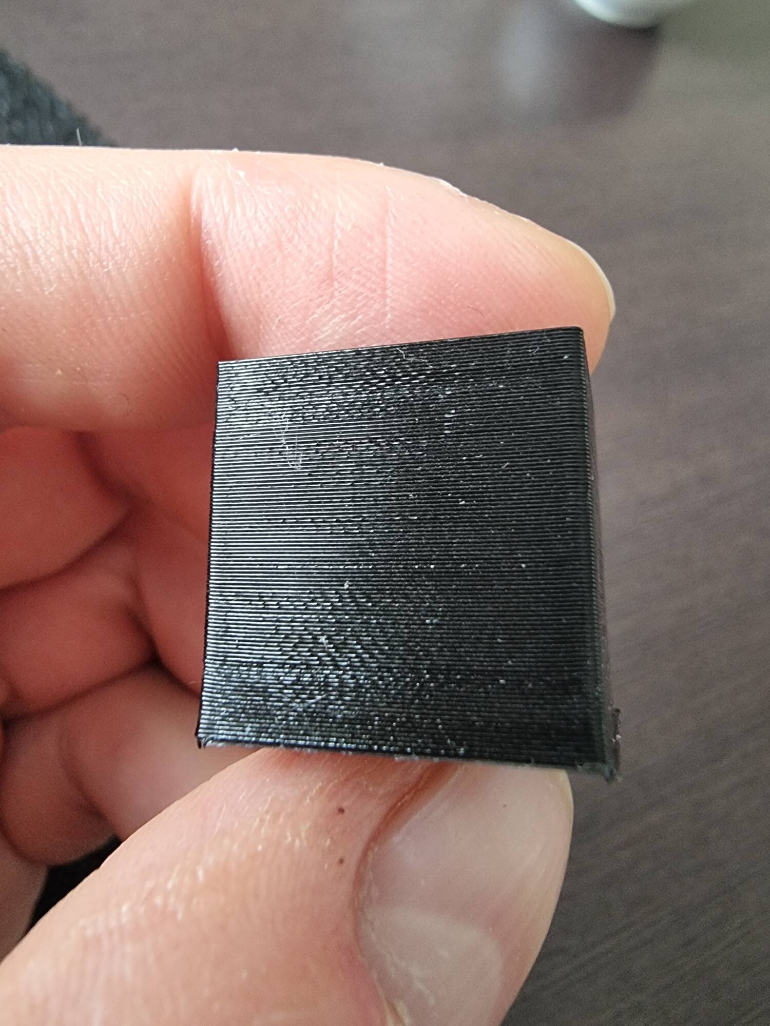

2. Поиграв со скоротью и потоком, понял что не помогает, сделал колибровку экструдера. Окзалось из выставленных 100мм выдавливал только 970мм. Отколибровал до 100мм, выставил поток 100%. Вот резултат - намного лучше, щель уже караздо меньше.

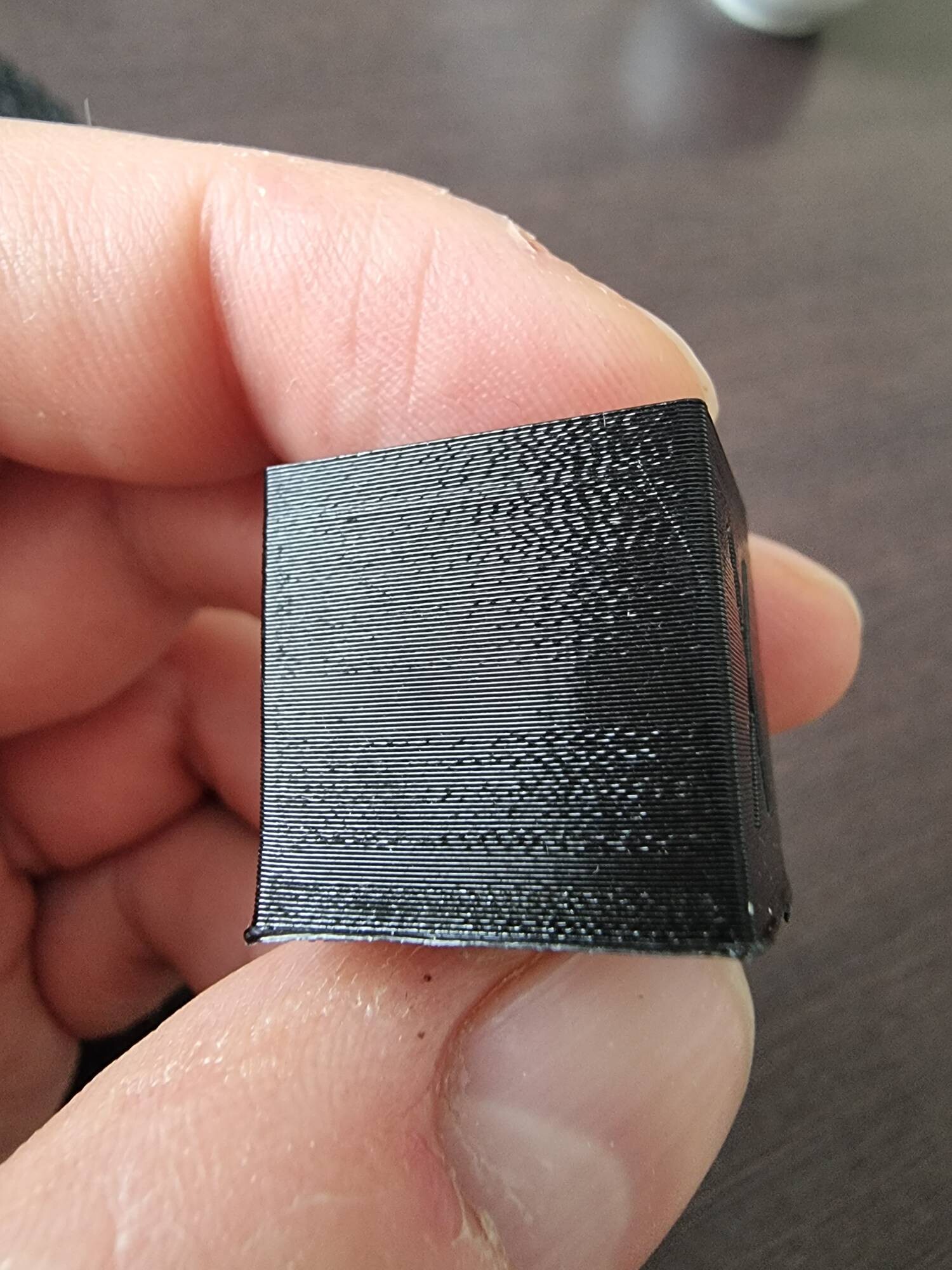

3. Выставил 105% поток - щель еще меньше, 110% - все еще есть минималная. Скорость была 60мм/с. Сделал 30мм/с - вроде как успех. Т.е. я понимаю, что на ровных участках вроде как не хватает пластика, когда сопло движетсья максимально быстро. Уменьшением скорости - это помогло, но что делать дальше? Если я хочу 60мм/с, то нужно еще поток увеличивать? Или все таки нужно решать проблему по другому?

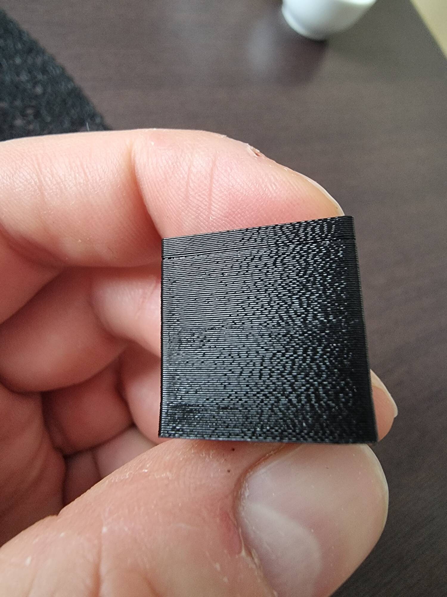

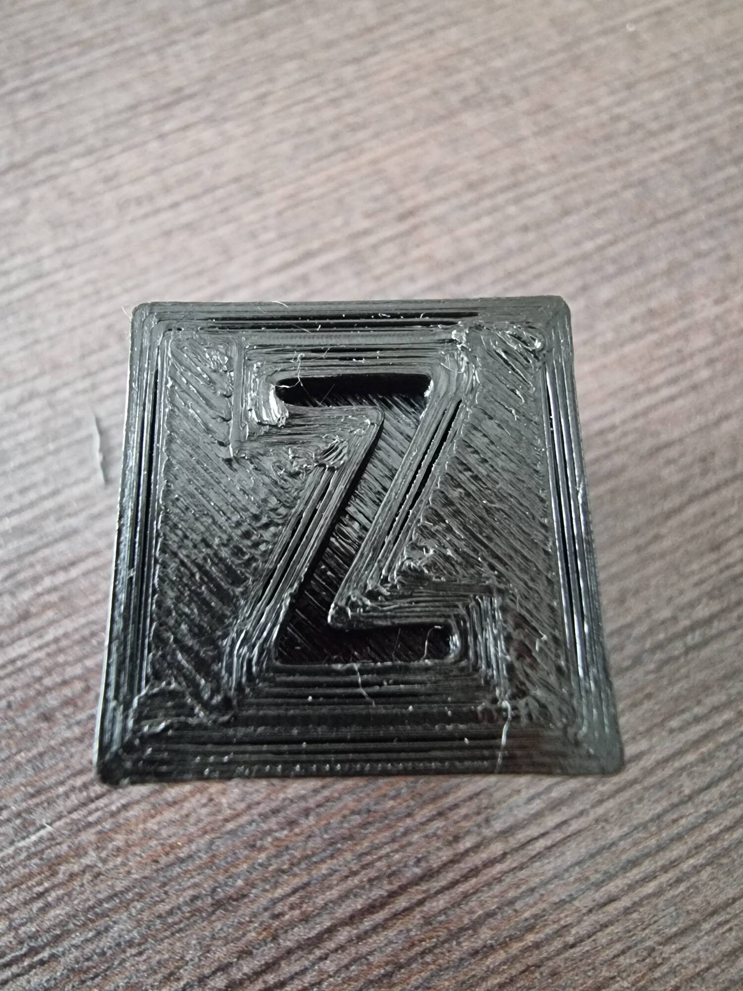

Вторая проблема/не проблема (может это норма?) Рябь? Или это переэкструзия?
Качество печати - есть ли куда расти?Качество печати - есть ли куда расти?Качество печати - есть ли куда расти?Качество печати - есть ли куда расти?
Заранее всем спасибо!
