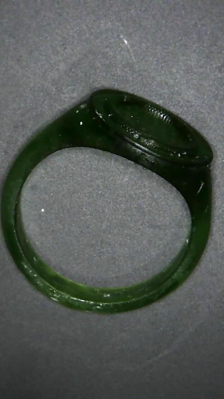

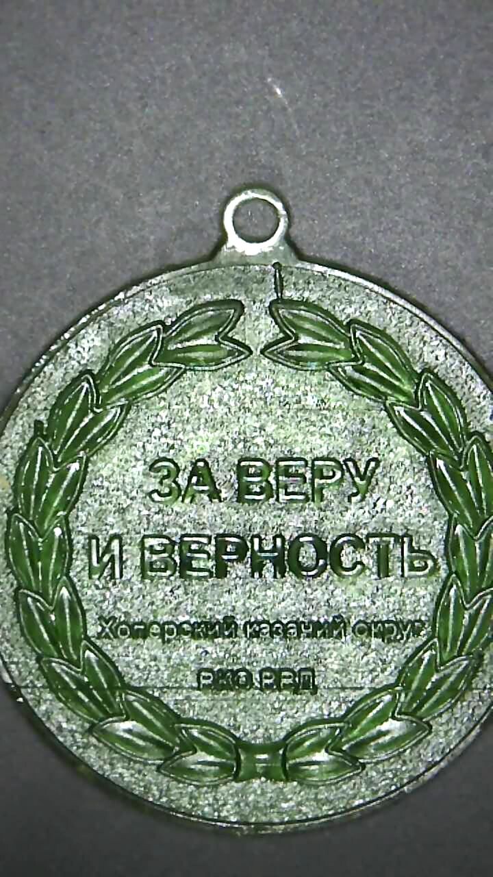

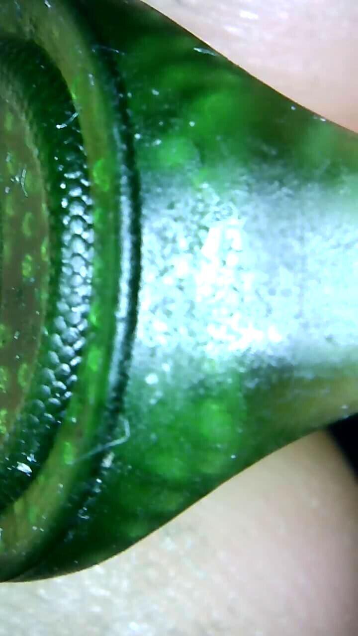

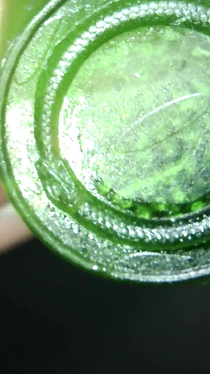

Добрый день.
Заказали мне ювелирку. Очень хотят чтобы все было гладенько, без ступенечек и дефектов.  Под литье ведь.
Выжал все, что мог из своего 16к принтера.  Результат под микроскопом сфоткал.
Качество фотополимерной печати.
Качество фотополимерной печати.Качество фотополимерной печати.Качество фотополимерной печати.
Скажите, качество шлак и можно добиться большего? Или не стоит даже пытаться?
Слой у меня 20 мкм.

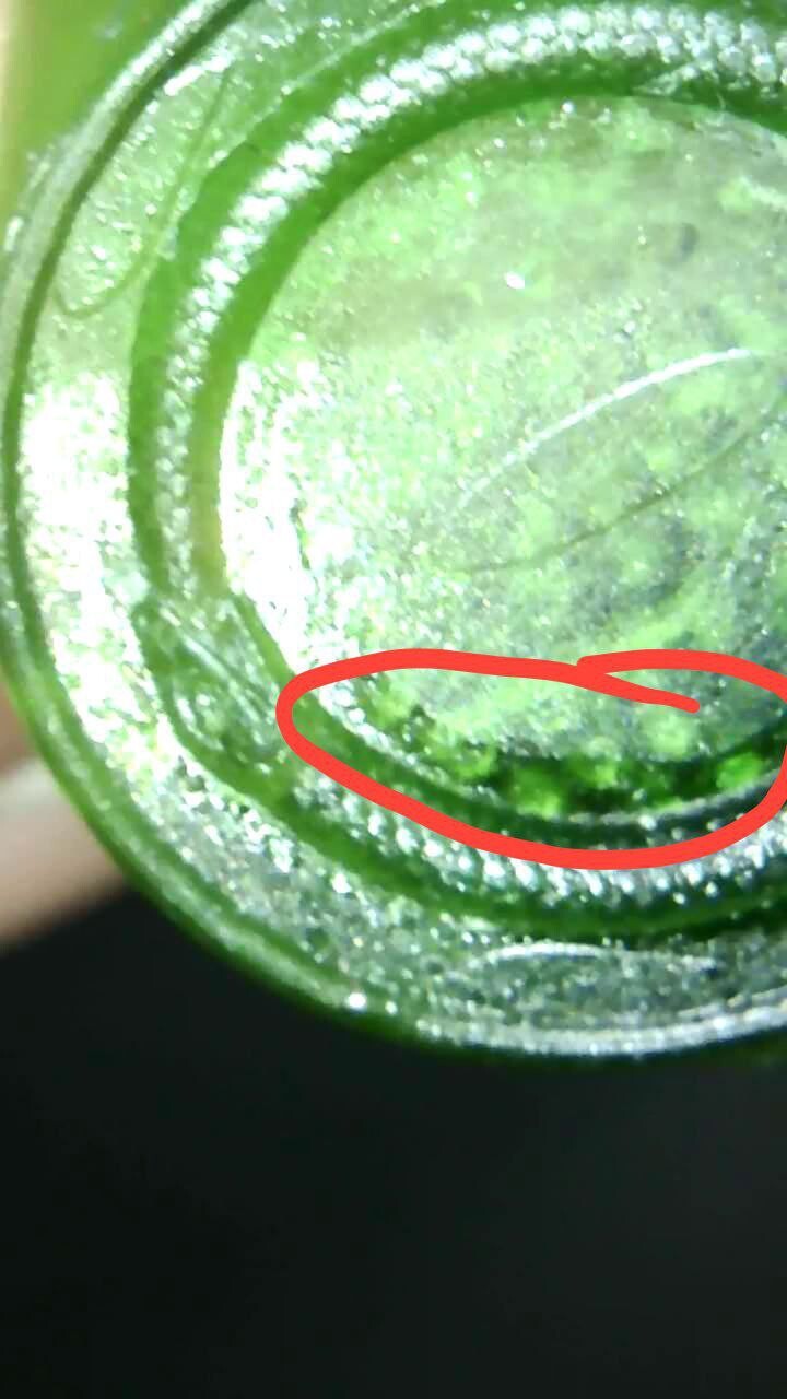

Среди дефектов обращают на себя внимание как бы выщербленные участки - подозреваю, что пленку бы поменять пора, 40к слоев напечатано уже, она и на вид слегка в крапинку.
И еще - обведено красным - участок слегка рельефный и глянцевый.  Как будто остатки смолы засветились. Но блин, я мыл в мойке минут 20 и сушил на воздухе минут 20.
В общем есть куда стремиться или отказаться от заказа?
