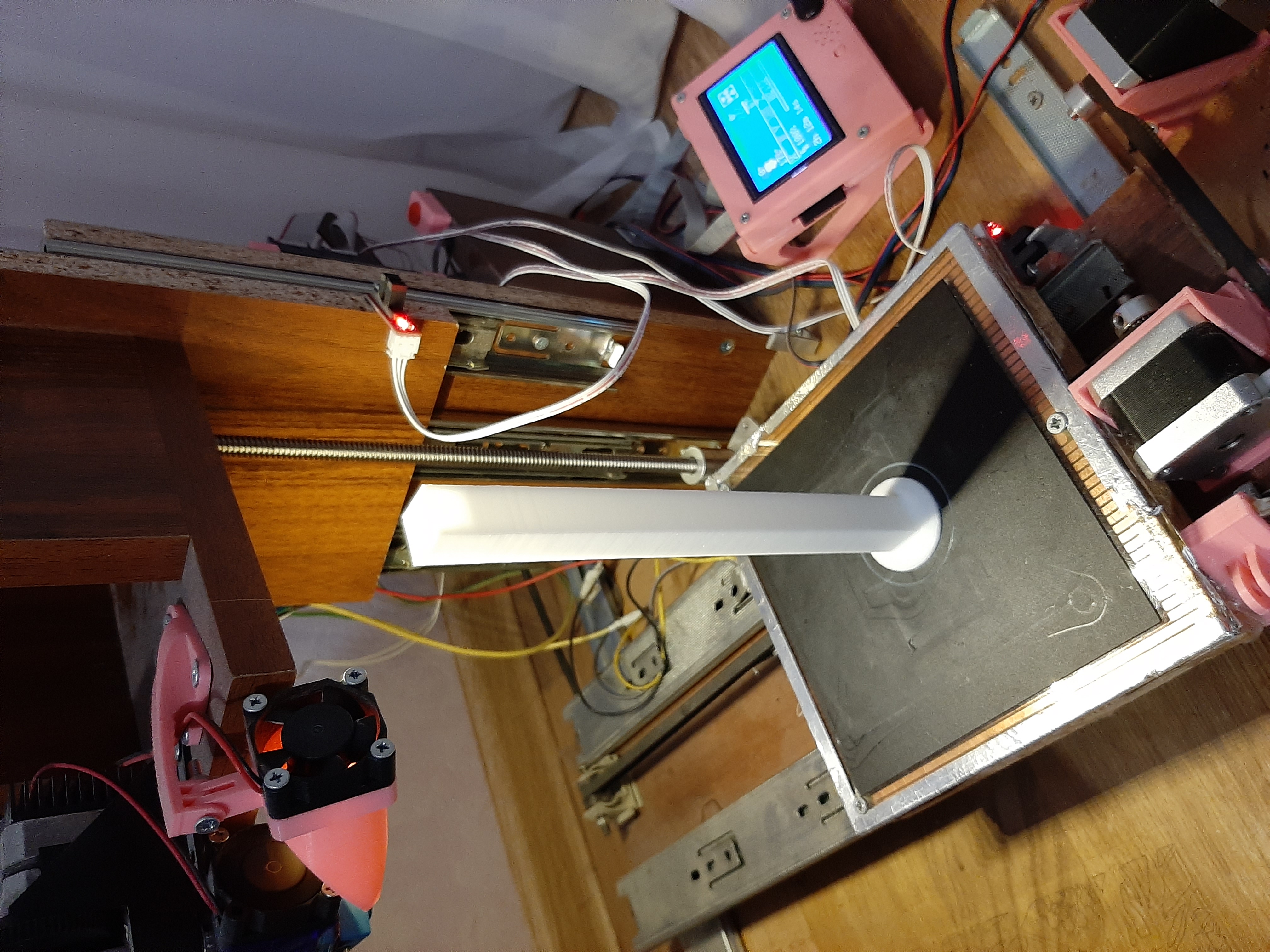

К слову о дрыгостолах и адгезии
Если в голове ещё сидит вопрос, а не "снесёт" ли дрыгостол деталь во время печати, то смотрите фотку. Причём дрыгостол перемещается и по x и по y. Высота детали 200. Основание 30. Прилипание к коврику без всяких мазюколков, лаков и скотчей.
Вопрс: какие самые узкие/высокие детали удавалось вам печатать на дрыгостолах?
