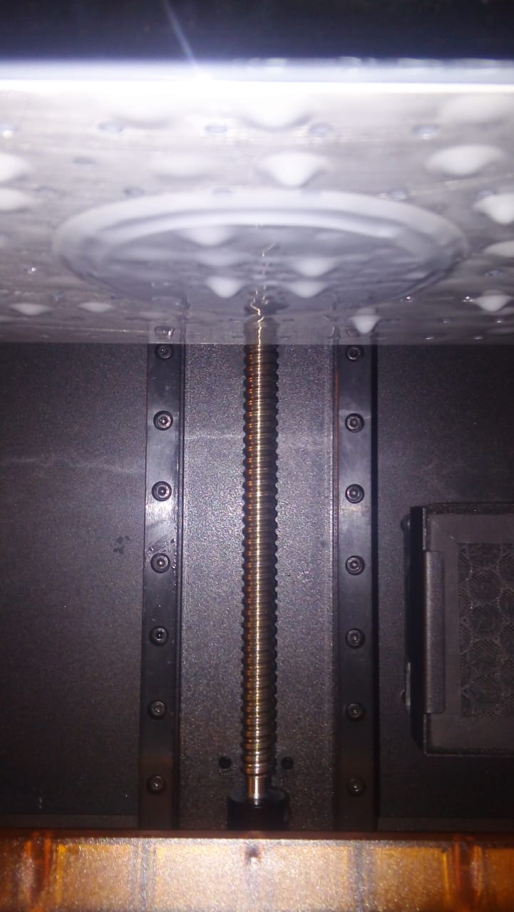

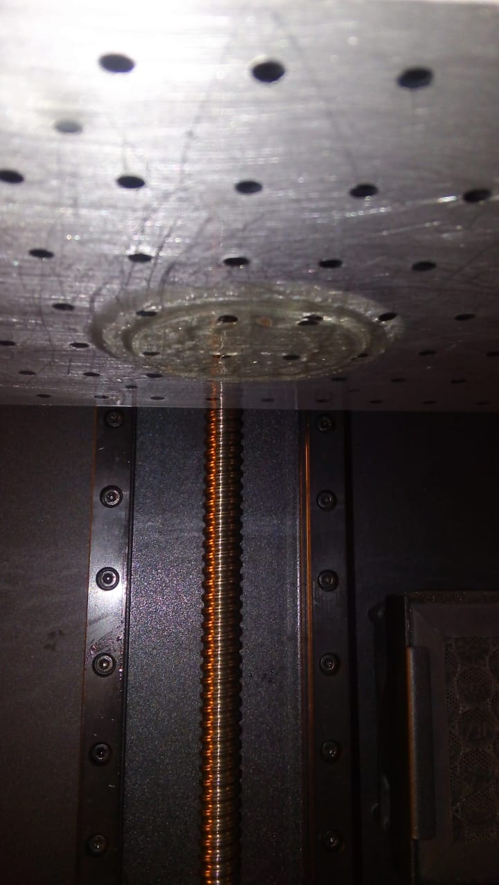

Изделие не печатается целиком
Добрый день! Уже 3-й день мучаюсь и не могу понять что хочет эта дьявольская машина под название Duplicator8? До этого печаталось всё отлично, но теперь при тех же параметрах и уже с заменой плёнки и заново выставленной калибровкой печатается только основание изделия (платформа). Сначала пытался напечатать фотополимером wanhao GRAY (за день до этого ещё прекрасно им печаталось) и не получилось даже после увеличения параметров засветки. Потом поменял полимер на прозрачный Standard PHOTOPOLYMER от EleGoo. Такая же фигня. Даже увеличил время засвета до 15 сек на слой (что в общем то уже дофига для такого полимера). Печатает платформу только примерно до 5% от общего процесса работы и далее начинает либо налипать на плёнку или вообще не печатать (не наносить слои). При всём при этом с самого начала печати, отлип от от плёнки после засвета довольно слабый, а до этой проблемы процессу печати от начала и до конца сопутствовал чёткий звук отлипа от плёнки, что означало, что изделие печатается в штатном режиме. Что может быть?
