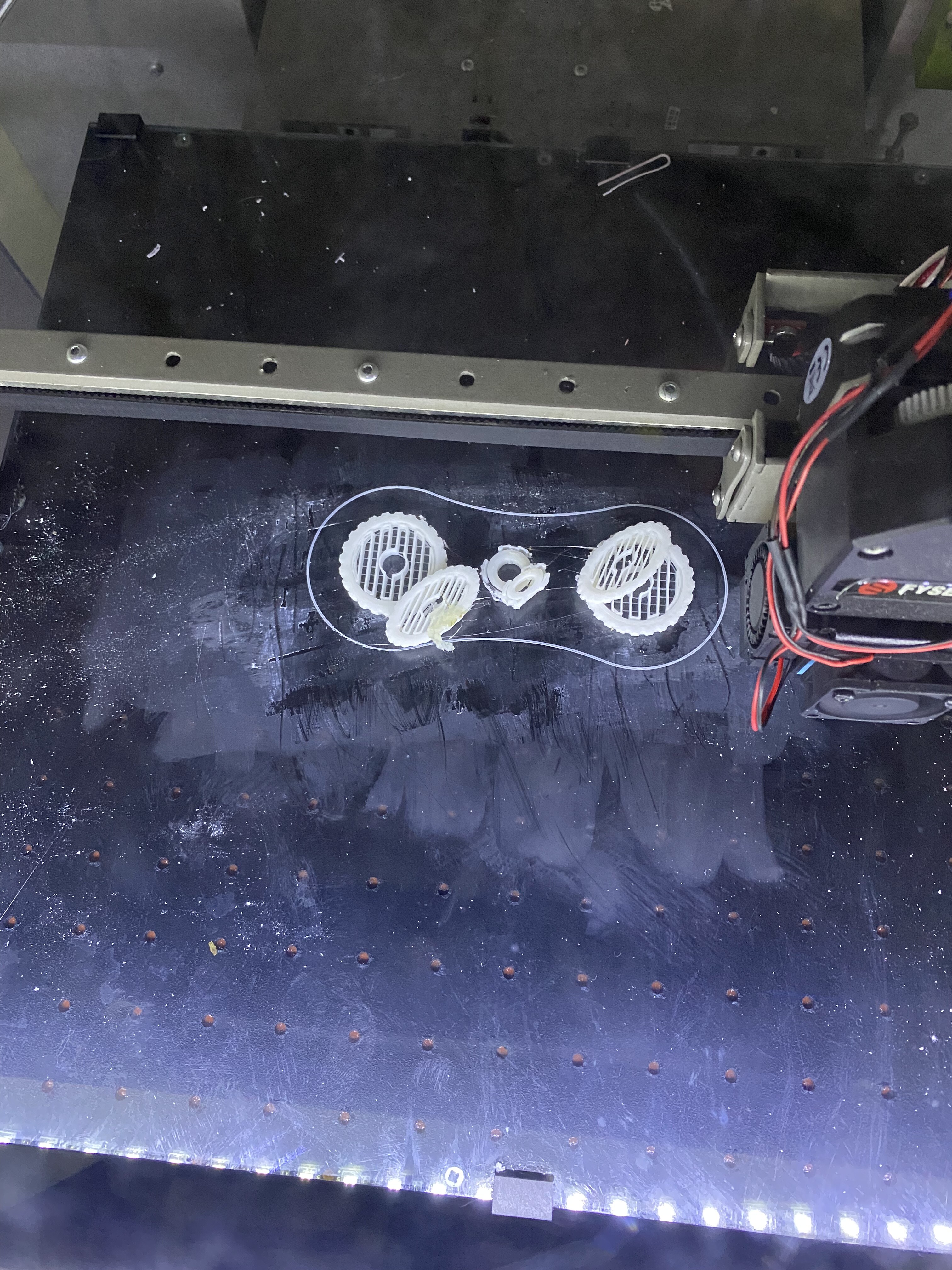

Товарищи, плиз хелп!
У меня с принтером творится какая то дичь, на произвольном слое фигуры круга превращаются в овал. Как будто меняется число шагов на одном из двигателей (core xy) . Иногда успевал остановить печать и двигатель головой принтера через меню - она тоже ходила криво, не ровно по осям. Через какое то время проходило.
Проверял натяжку ремней, менял драйвера, менял двигатель тот который предполагаемо виноват. Все повторяется.
плата lerdge-k.
Грешу на перегрев, но уж больно все четко работает после сбоя, повторного сдвига нет. Овал четкий и принтер кладет его слой за слоем.
