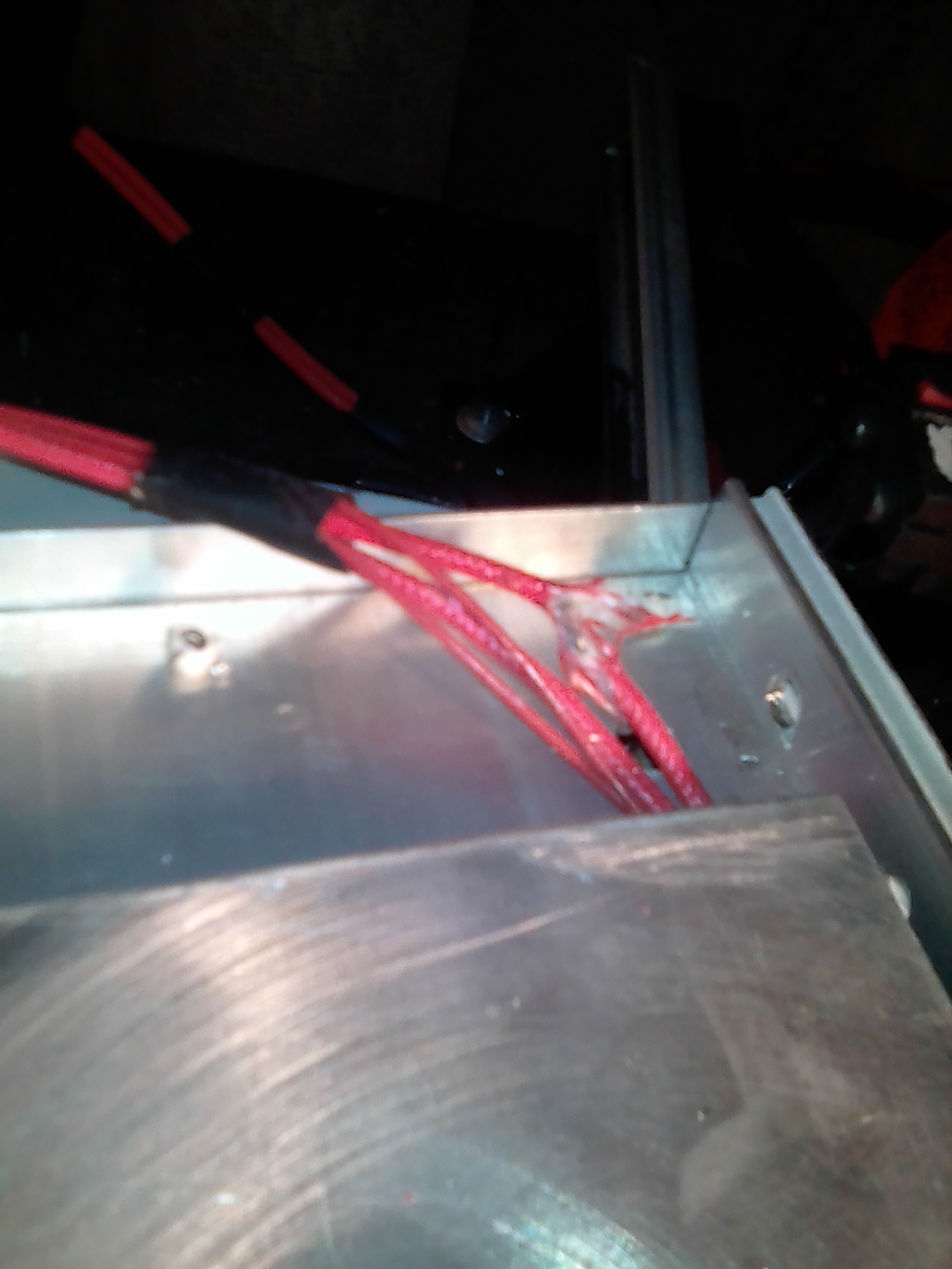

прерывание печати и красное окно смерти...
почти месяц не могу понять почему ставлю печатать деталь размером в 6- 8 часов напечатав 1 сантиметр в высь выскакивает красное окно с ошибка слайдера все обновляется и зависае, плюнул на все спустя неделю решил поставить болты регулировки стола баранами вверх, ну очень неудобно внизу... и что я обнаружил КЗ прям на одного нижнего барана протер скука... будьте внимательны! пока не разбирался как оно будет работать дальше - но я не уверен, что 220 это один провод от стола и масса принтера не коротнула где то на уровне управления моторами...
