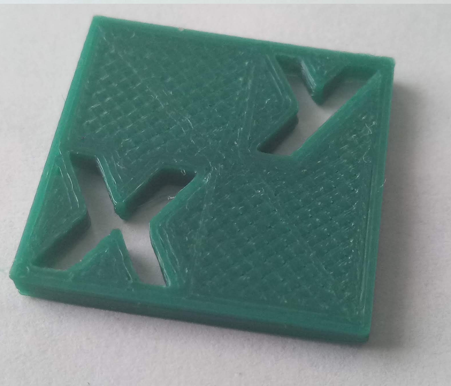

Суть такова. Пол года назад начал строить свой вариант самодельного принтера на кинематике H-BOT, детали механики были распечатаны на анете 6'м. И вот, вот когда основные узлы механики была собраны и принтер был готов к первому пробному пуску, я запустил пробную модель в виде квадратика 20х20х2 с вписанными в него X и Y. Радости не было предела, вот та самая первая тестовая модель:Потом ещё всякого разного рода тестовые квадратики и прочее... Всё отлично, слои ровные, можно сказать идеально, но радость моя длилась ровно до тех пор пока я не решил напечатать тестовое кольцо и вот тут беда, беда я вам скажу длиться уже больше двух месяцев и я даже ни на 'сантиметр' не приблизился к разгадке этой проблемы. Заключается она в весьма распространённом 'овал вместо круга'. Сразу скажу, что читать, думать (вроде как ))), пользоваться поисковиком, понимать принципы механики и прочее я умею, но вот в чём непонятность...

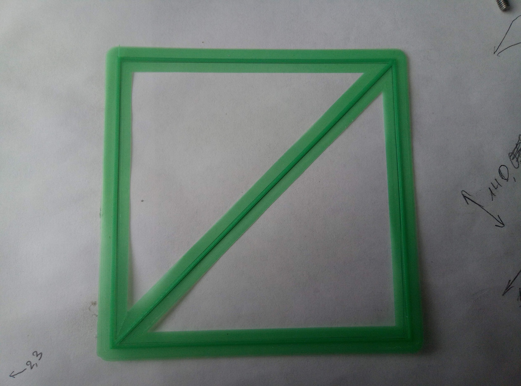

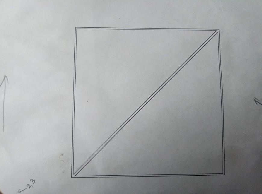

Первое что пришло в голову - это нарисовать модель квадратика 100х100мм (рамки) с диагональю, распечатать его чертёж на принтере обычном, а модель на принтере 3D., после чего сравнить что получилось на 3D с чертежом:И! после небольших весенний поправок в настройки оба объекта сошлись, поправки заключались в следующем:
колл -во шагов по Х 161,61 (без поправок =160)
колл -во шагов по Y 160,64 (без поправок =160)
изначально тестовая модель рамки была немного трапецией (завалена в право на 0.7мм), поэтому с помощью вот этого блока трапеция была исправлена и квадрат стал квадратом:

И так, после внесения поправок, тестовая модель квадрата (рамки) идеально совпала с чертежом этой модели, а это значит, что стороны у квадрата параллельны, диагональ на месте!

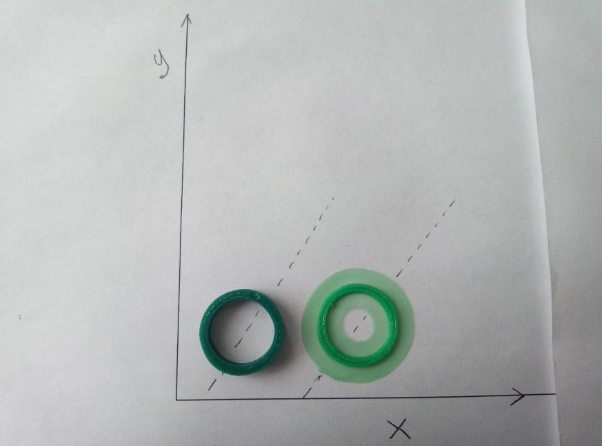

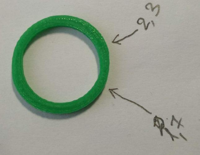

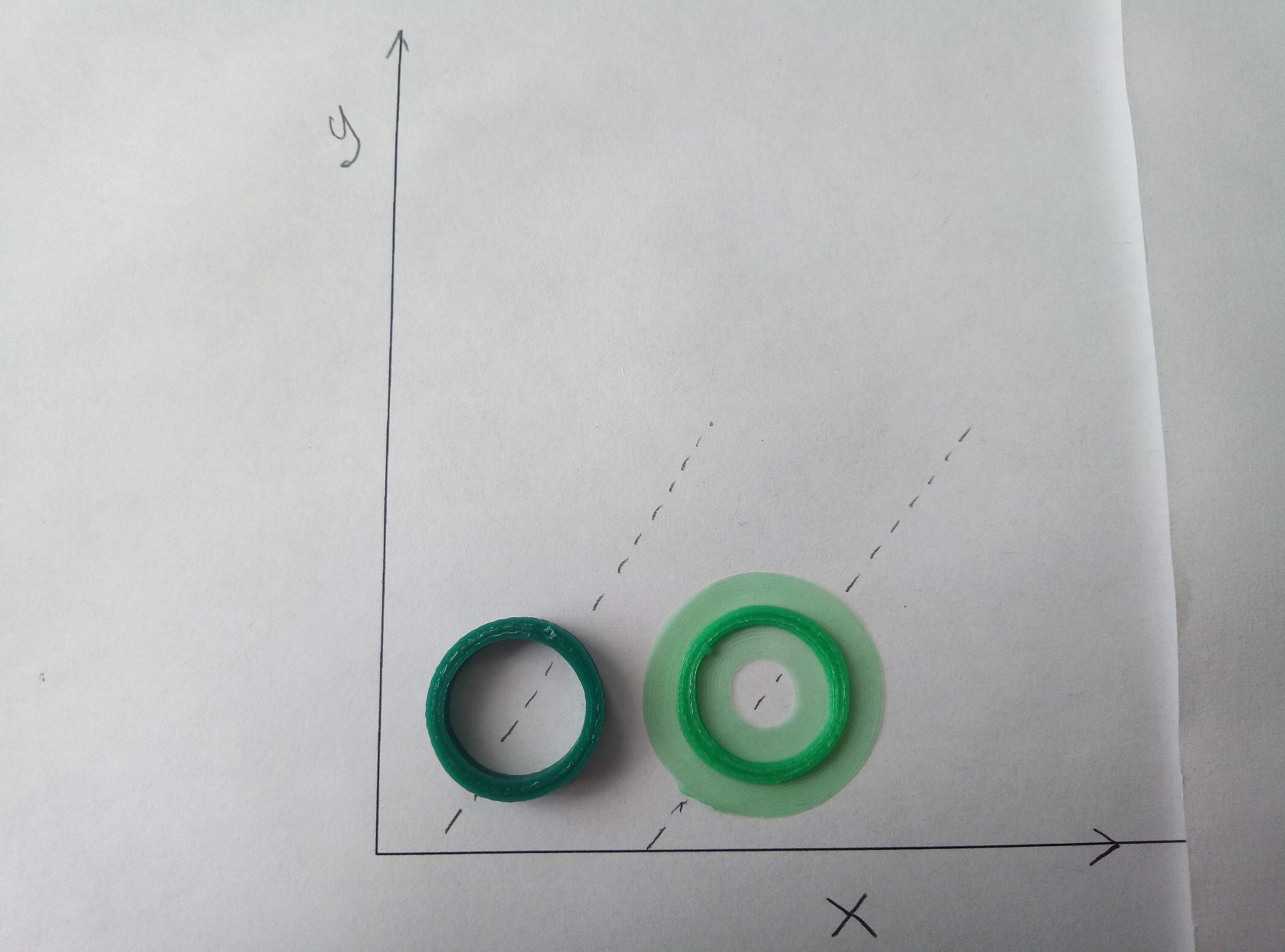

но овал как был овалом, так он им и остался, а что самое интересное, форма овала никак не менялась с внесением каких- либо изменений и манипуляций в том числе и механических. Грубо говоря что бы я не делал, круг всегда оставался овалом при чём с одним и тем же дефектом одного размера, кольцо должно быть 20мм в диаметре и толщиной обода 2мм, а на деле так:Относительно осей дефекты круга расположены вот так:Я перепробовал уже всё что только можно, менял драйвера, моторы местами, натяжка ремня соответственно проверена, всё в норме, перпендикулярность осей тоже выверена, всем чем только можно и нельзя, люфтов я никак не обнаруживаю, ничего, что могло бы указывать на проблему: 'квадрат у нас квадратный а круг у нас овальный.....'

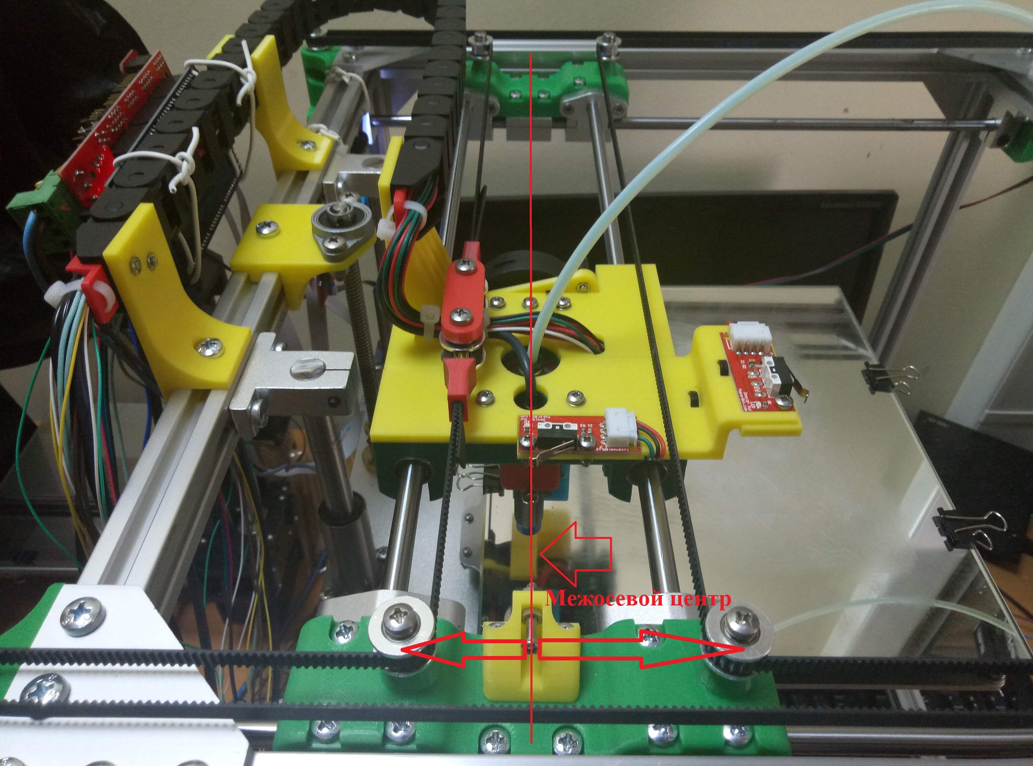

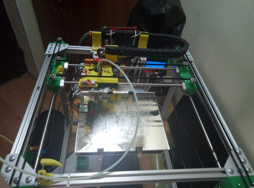

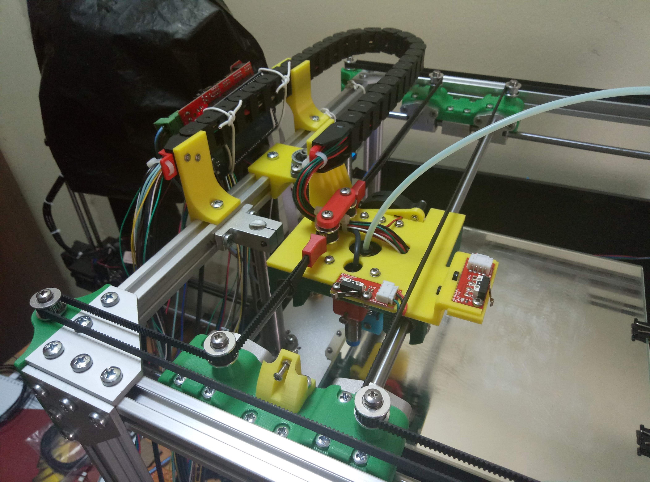

Общий вид кинематики для понимания: Осталось только одно предположение, но сомневаюсь, сомнение в отступе роликов от центра каретки, вот так это выглядит:Товарищи! Выручайте! На знаю уже куда копать и что делать, столько времени, сил и средств было вложено в этот проект, хочется уже довести его до конца и пустить его в народ, но овал не даёт этого сделать....
