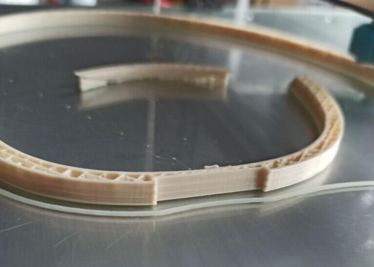

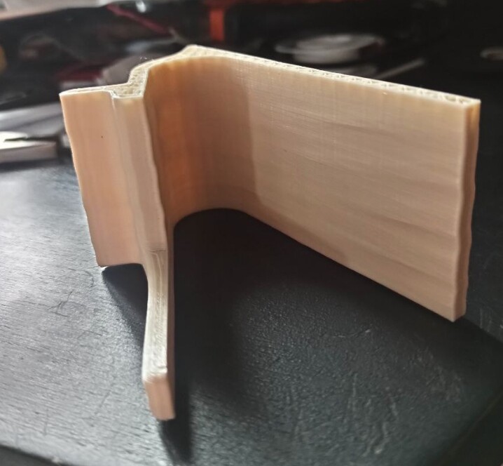

Интересный дефект при печати. Волны... Увеличивать ток или уменьшать?
Замечен интересный дефект, волнообразный и стабильно одинаковый.
Уменьшил ток на драйверах с 0.75 на 0.62. Получил такой результат.
Волны остались, но уменьшилась амплитуда. Я что то такого нигде не встречал. Что посоветуете?
Предложения - считай по формуле - суперкрутые. По формулам получается 0.55 ток по одним. А в том же туториале где если считать по формуле получается 0.55 то автор тут же считает и выводит 0.8 =)))
Двигатели 0.9А. Драйвер TMC 2208. Резисторы 110.
Если ставлю - 0.55 то пропуски шагов идут. Но ключевой вопрос что этот дефект точно из за тока неверного? Или это другая история?
