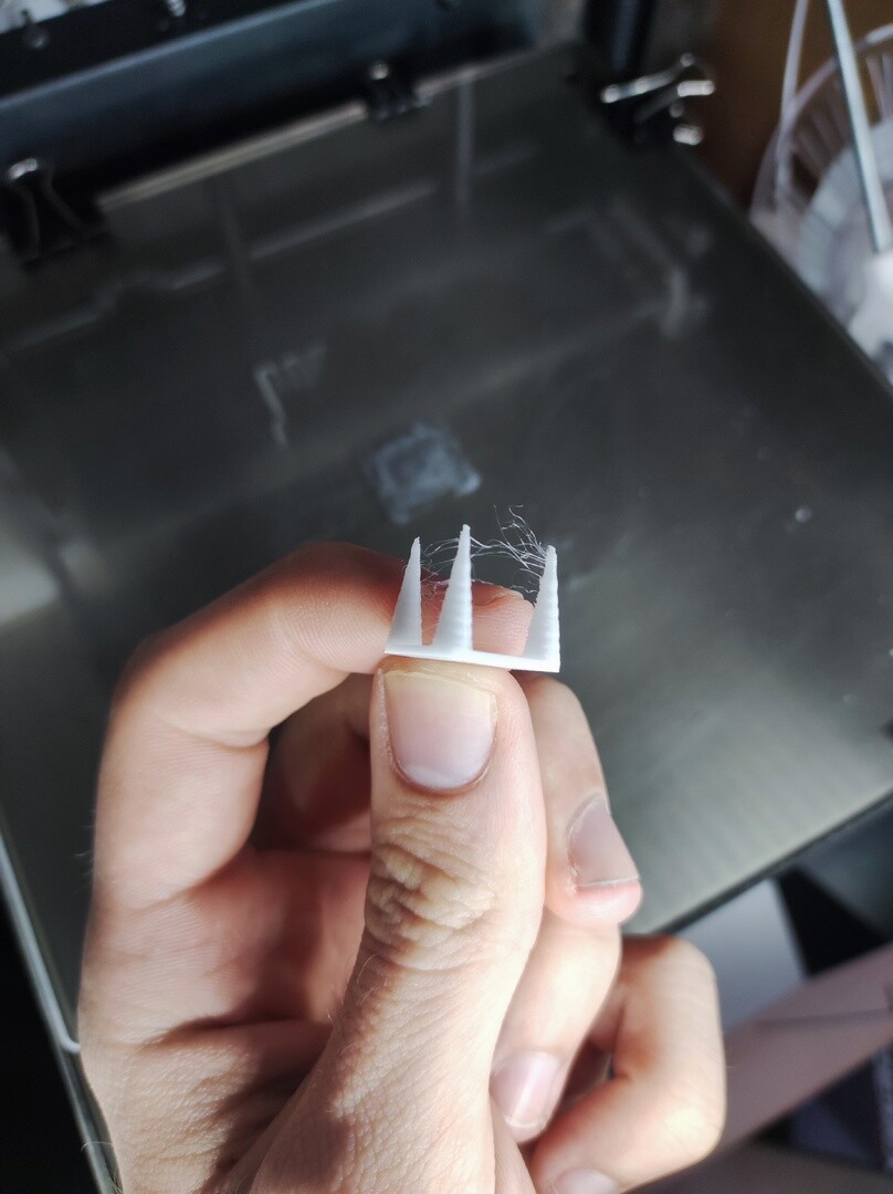

В какой-то момент (а именно, с новой катушкой хорошего пластика и качественным соплом), принтер начал чудить волнистыми стенками. Хорошо видно на рисунке ниже.
И снова температура хотэнда, будь она не ладна.

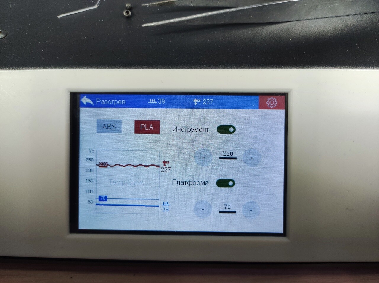

Температура скакала до +/- 10 градусов! А почему - не ясно. Иногда принтер уходил в ошибку, ибо температура падала слишком низко.

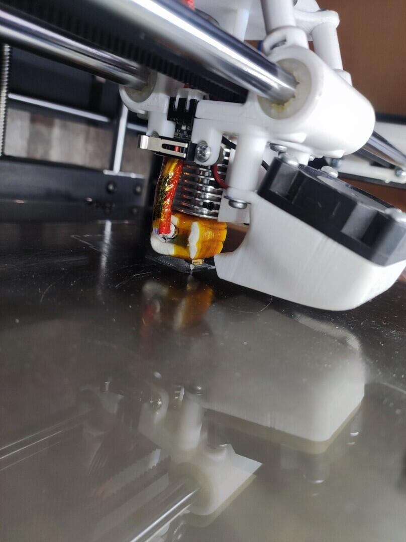

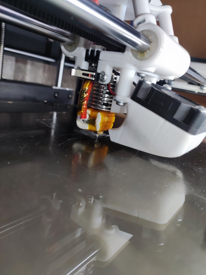

Психанул и капитально утеплил хотэнд:

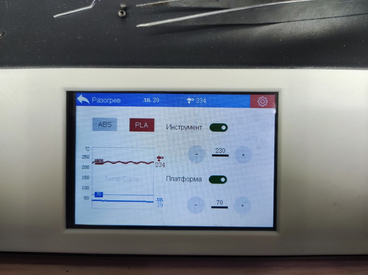

Перекалибровал PID (через консоль экрана, командой M303 E0 S230 C10),
Получились коэффициенты:
kP: 15.72
kI: 1.04
kD: 59.22
и картина изменилась, да, но лучше не стало...
В простое и при печати скачет на +/- 5 градусов, оттуда, полагаю, и волнушка на стенке.
