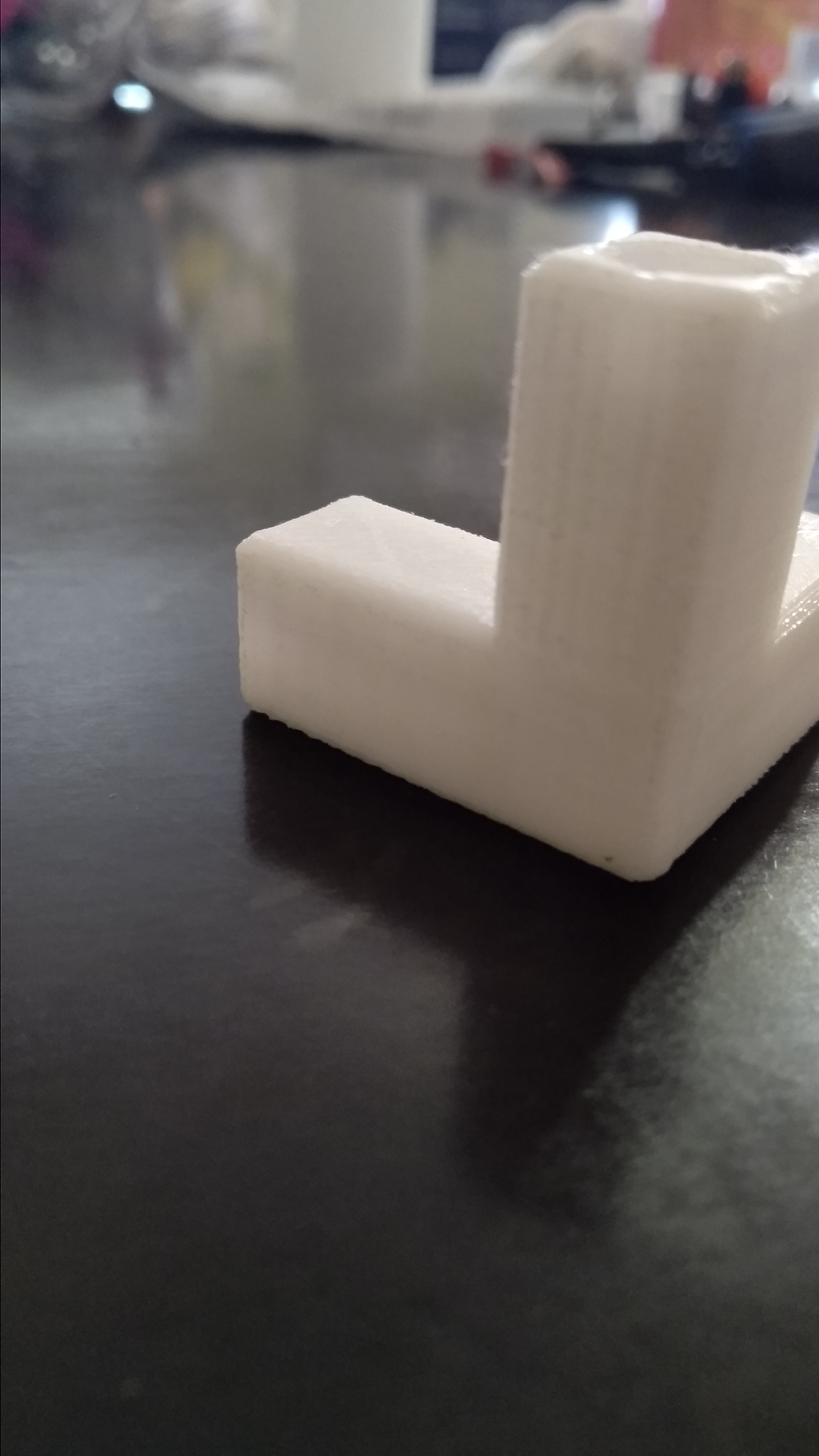

Добрый всем день (утро, вечер,ночь)!
Распечатывал вот такое изделие, и меня посетила мысль, а что если "волны" по оси Y вызваны аккустическими волнами от шагового движка? Если бы это было из за погрешностей подшипников и направляющих, биения оси движка, натяжения ремня и т.д., то частота волн не менялась бы по высоте. А тут явно видно, что на горизонтальной части детали расстояние между волнами явно больше, чем на вертикальной. И звук при печати этих частей разный...
