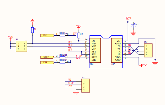

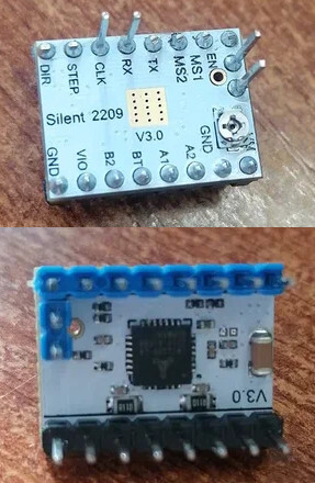

Доброго дня, являюсь владельцем FB5 и захотел сменить драйвер экструдера, т.к. действительно создаёт много шума. Как обычно водится, во многих темах про это говорится "заменить на TMC2209", в результате взял этот TMC2209, но, только приготовившись к замене понял, что есть несколько версий этих плат-драйверов, от разных производителей и с разной "настройкой" на UART и "DIY" режимы. Но опять же, просмотрев ресурсы в интернете понял что можно "адаптировать" модуль на руках, который оказался под UART, чтоб работал как "DIY", но с этим загвоздка в понимании какие пины и в каком положении должны в результате оказаться при подключении к медведю.
Схема пинов TX/RX/CLK (слева на схеме пины на плате, а справа на самом TMC2209):
Правильно ли я понимаю, что по хорошему, для DIY откусить все эти TX/RX/CLK, подтянуть PDN_UART к GND через 1k-20k(чтоб не инициализировался UART), и SPREAD(TX) по желанию тоже на GND шунтировать(чтоб был stealth режим), либо шунтировать на VIO для SpreadCycle? Или же SPREAD(TX, MS3?) не отрезать и шунтировать, а регулировать перемычкой MS3, исходя из схемы:
Возможно надо ещё что-то откусить/шунтировать?
Ещё раз прошу простить за заезженный вопрос, т.к. внятного и четкого ответа не находил, а изучение схем V2.0 (https://github.com/makerbase-mks/MKS-StepStick-Driver/tree/master/MKS%20TMC2209/MKS%20TMC2209%20V2.0_001) не добавило полного понимания.
