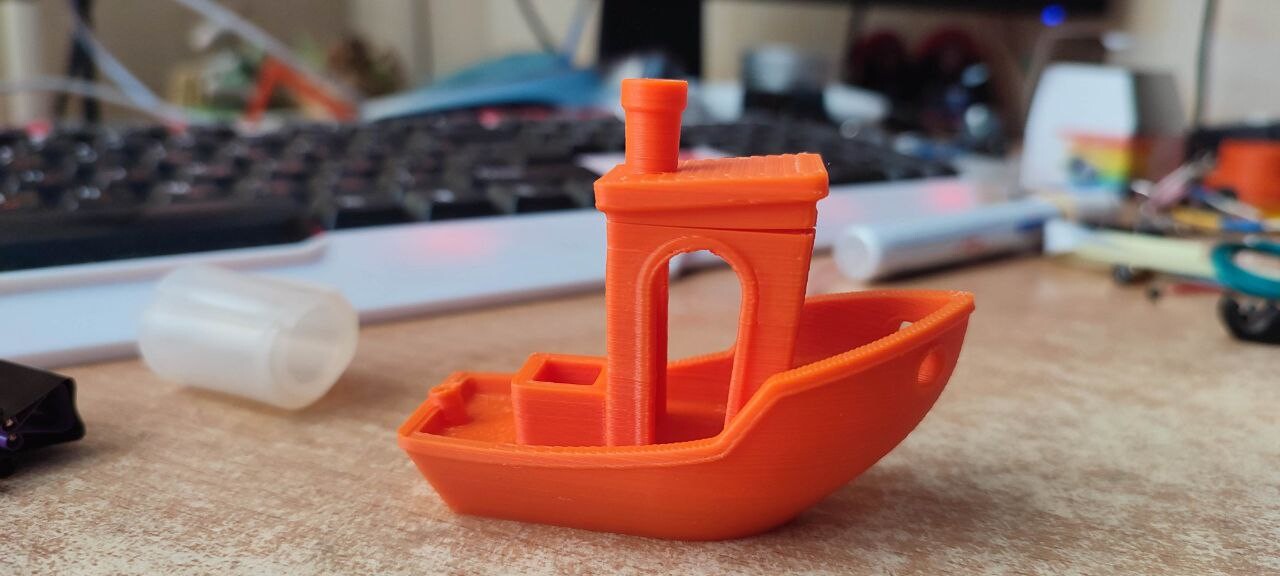

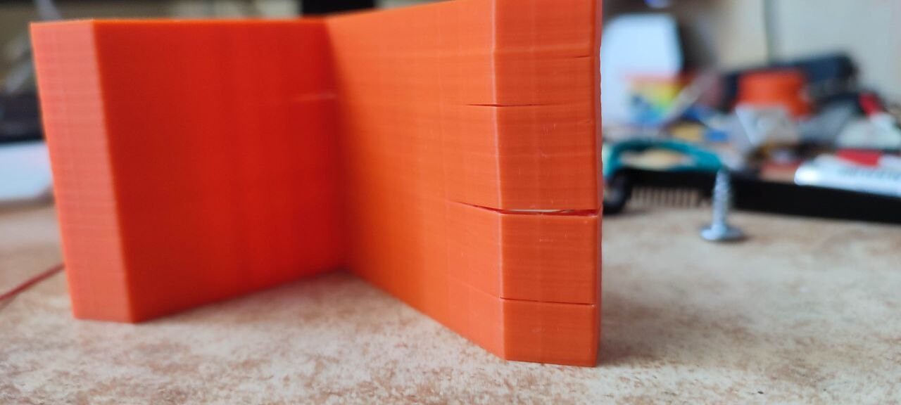

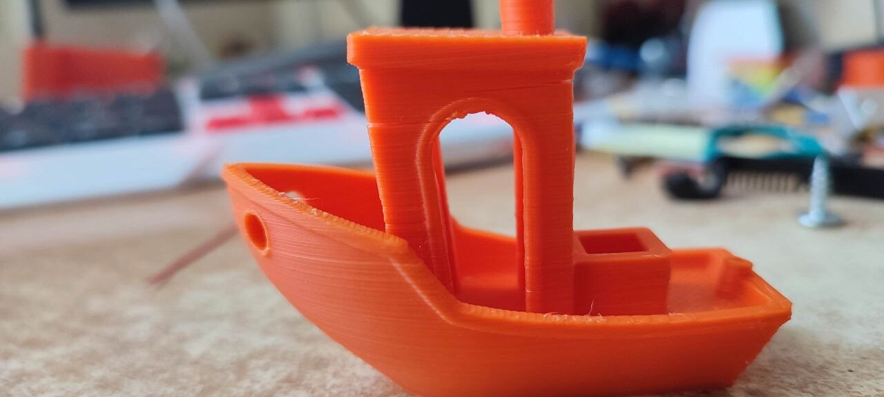

Здравствуйте. Потопил уже десяток бенчи, и все с одной и той же проблемой, которую никак не могу победить. Моделька по мере печати почему-то расслаивается. Очень плохое прилипание слоев. Печатаю соплом 0.6, высотой слоя 0.2, температура стола 100, сопла 230-245
Почему такой разброс? Вначале я печатал всегда 230, иногда то что я напечатал расслаивалось. Тут, после предыдущего сабжа моего я решил посмотреть как печатаются нависания, и отправил бенчи в 120% на печать. Все расслоилось. Предположил что дело в недостатке температуры, поднял до 245, за одно провел калибровку PID
Расслоений стало чуть меньше.
Предположил что дело в куре 5, которая намудрила с шириной слоя. Нарезал в куре 4 - ничего не поменялось.
Подумал может дело в пластике, у меня пластик куплен с краснодара, там какое-то производство нонейм. Достал старющий фдпласт, года 18го, напечатал еще один кораблик - фиг вам. Расслоение. Хоть и не большое.
Поставил на печать еще один кораблик с минимальнейшим обдувом, но сказывается мне что не поможет, дело в чем то другом.
Парочку фоток "расслоения", о котором я говорю:
