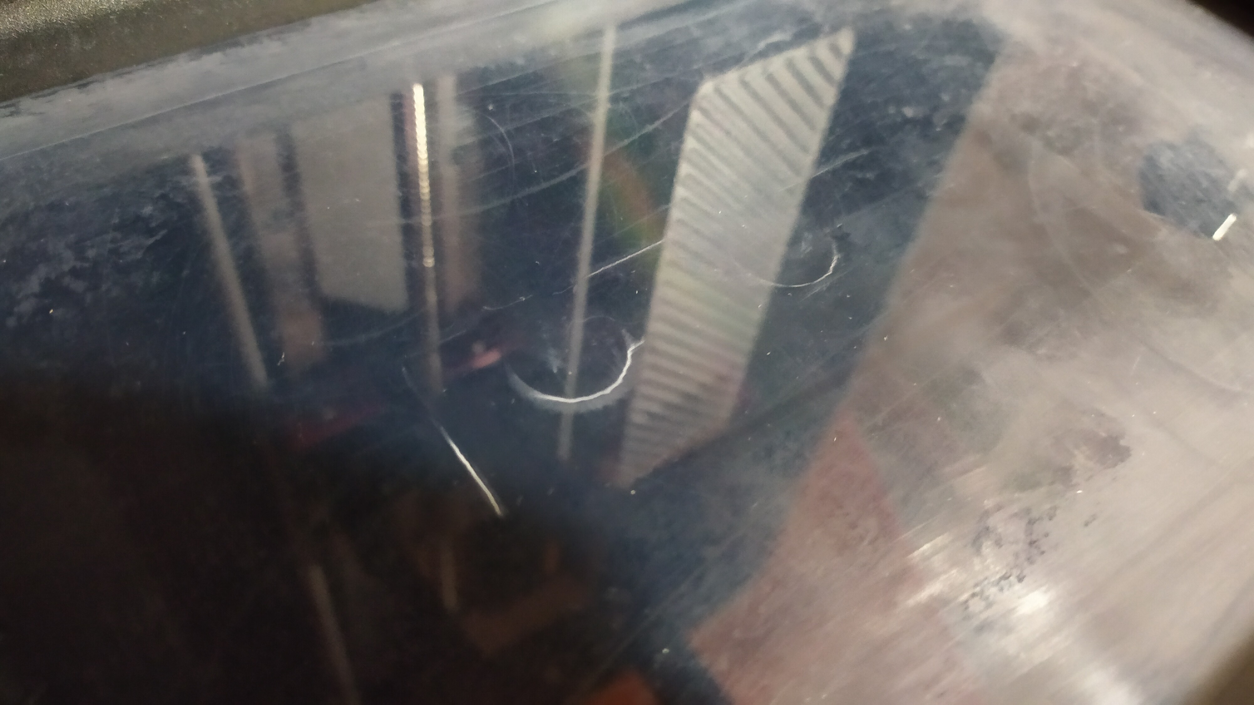

3. Застывшая смола на пленке.
Местами на пленке образуются застывшие "артефакты" как под самой моделью отпечатывается, так и рядом.
Как я понимаю, это та самая "паразитная" засветка, но как с ней бороться?

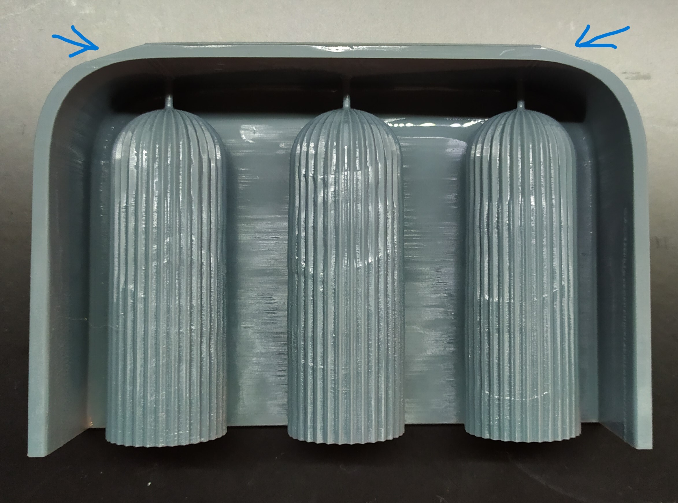

Ну и собственно главная проблема:
Печатал модель смолой прозрачной Creality Standard, в общем и целом печатью доволен, даже не смотря на то, что есть сомнения оригинальный ли продукт, ибо бутыль была без каких либо пломб...
Надоело мне возится со спиртом и решил попробовать Elegoo Water Washable Resin 8K Серый.
И вот тут начались пляски, три раза менял время засветки и прочие параметры, но результат всегда был одинаковый — некоторые части "плывут" (см. фото)
Вдобавок ко всему он просто не пропечатывает какие то фрагменты — указал стрелочками.
Так же, после печати, оставил внушительный отпечаток на новой плёнке...
Печатал ту же модель что и на оригинальной смоле, с моделью точно нет проблем.
Если кто то сталкивался с подобной проблемой, подскажите пожалуйста как быть.
