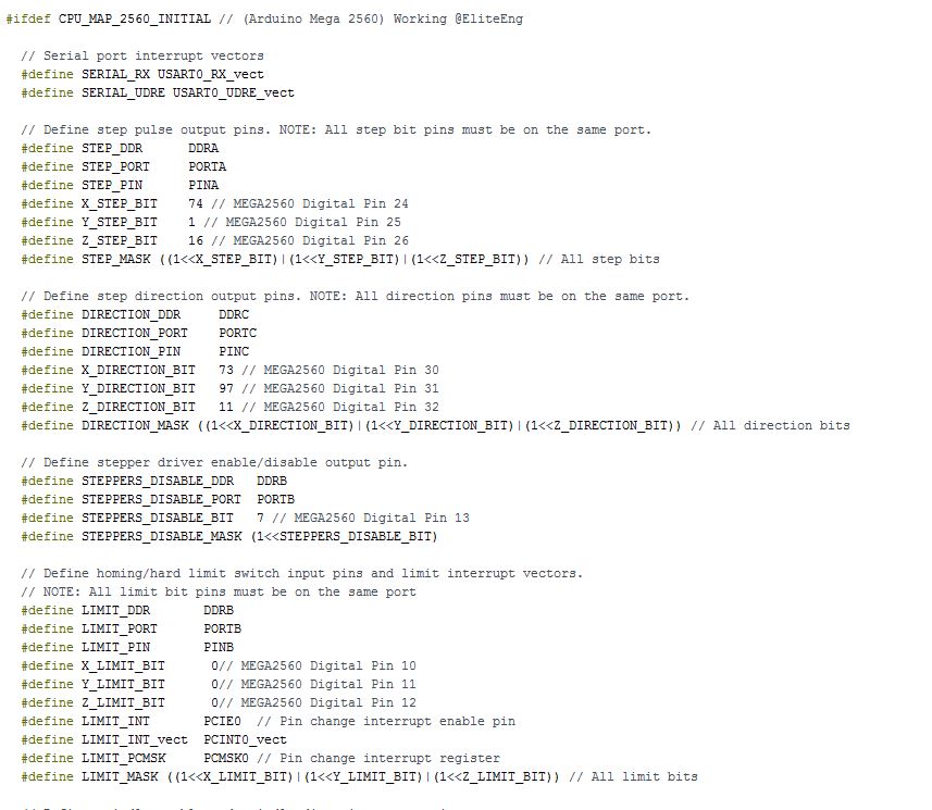

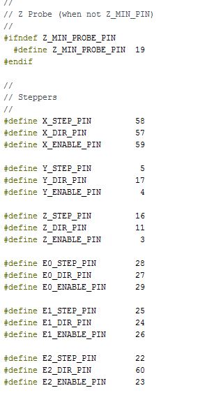

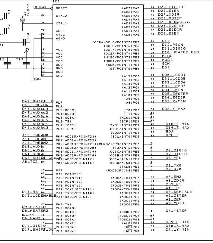

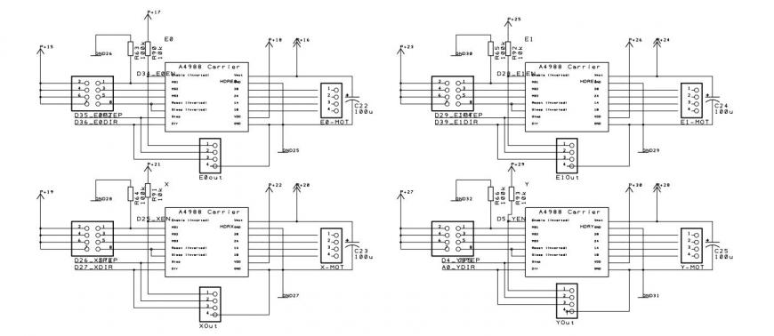

grbl на megatronics v2 не работает.
доброго времени суток.
не могу самостоятельно разрешить загадку на неработающюю плату.
в наборе Megatronics v2, DRV8825, GRBL 1.1g. под сборку универсального 3d принтера - лазерного гравера.
при загрузке marlina с базовым набором пинов под мегатроникс и стоковыми настройками движков все крутит и вертит. в правильные стороны и т.д.. При установке grbl моторы не крутит. даже не шумят.
пытался колдовать с cpu-maps но не помогло. установил физический перемычки на enable pin шаговых драйверов. что-то зашумело не не заработало.
какие указать пины в прошивке grbl ставить что бы заработало? пытался ставить что из datashet megatronics что из настроек мерлина.
1) настройки grbl2) настройки мерлин3) распиновка шаговых4) распиновка меги
