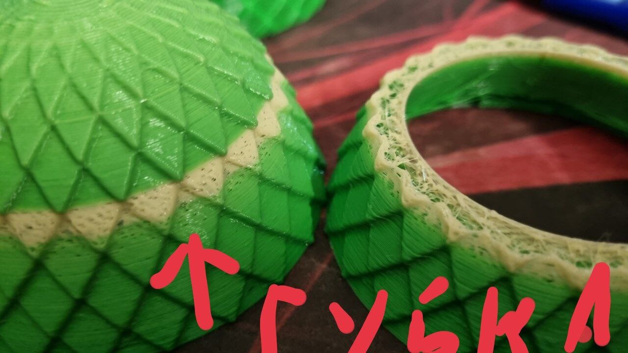

Есть такой продукт китайского сумеречного гения с "инновационной запатентованной системой" градиентной подачи пластика - Geeetech Mizar M. Приличный принтер за свои деньги, хоть и не без проблем. Эффект перехода цвета хоть и не идеален, но всё равно великолепен. Но...
Он постоянно забивается. Печать со штатными настройками часто завершается губкой. Видимо, PLA при 200 градусах недостаточно жидкий, чтобы продавить его через шнек.

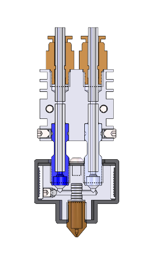

Если же повысить температуру печати, забивается левый термобарьер. Если посмотреть на радиатор хотенда, он не поражает воображение ни размерами, ни общей площадью поверхности. Мало того, ещё и охлаждающий 4040 кулер стоит со стороны правого экструдера, то есть охлаждение левой части радиатора значительно хуже охлаждения правой.
Градиентная печать Mizar M - забивается сопло и губка при печати.На фото из вики вторая голова, но радиаторы у них внешне одинаковые.
Дык вот, постоянно забивается левое сопло при печати PLA на повышенных температурах. Если посмотреть на схему внимательно, термоинтерфейс там построен классически PTFE-трубка - металл - PTFE-трубка - нагревательный блок. Внутренний диаметр внутренней трубки такой же, как и у металлических отверстий, но её ещё и умудряется раздувать... Короче, всё очень плохо.

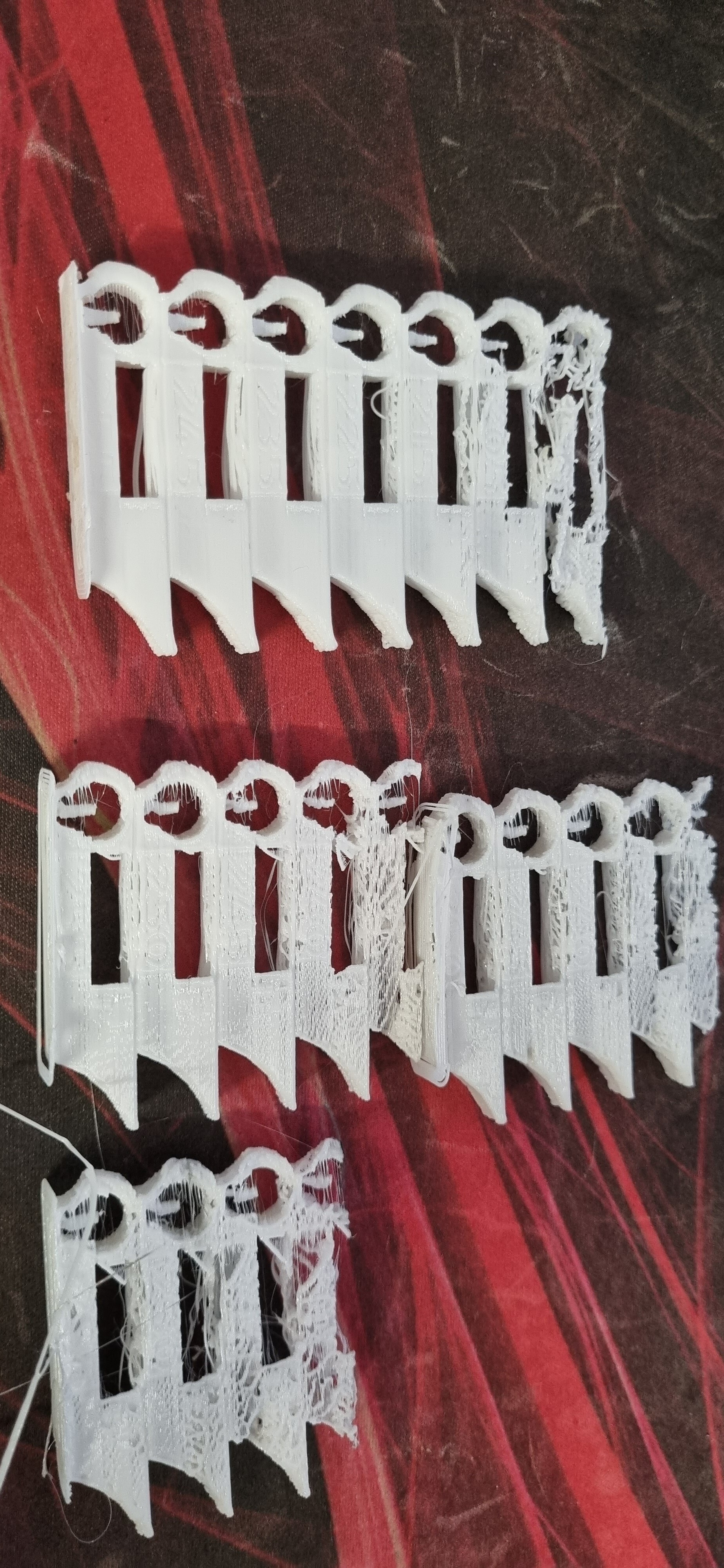

Правое сопло PLA хорошо печатает при завышении температуры. Печатать PETG вообще не вариант. разве что на втрое меньшей скорости от заводской.
Градиентная печать Mizar M - забивается сопло и губка при печати.Градиентная печать Mizar M - забивается сопло и губка при печати.Верхняя башня PLA, нижние PETG.
