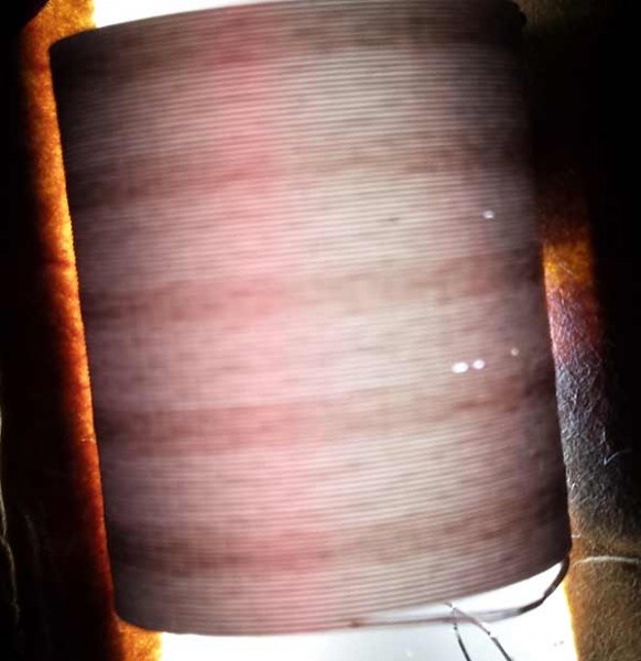

Горячий стол делает все только хуже (полосы)
Принтер Tronxy P802MA, акрил.
https://www.aliexpress.com/item/High-Quality-Precision-Reprap-Prusa-i3-DIY-3d-Printer-kit-with-2-Roll-Filament-8GB-SD/32593466884.html?spm=2114.01010208.3.1.4Pzusj&ws_ab_test=searchweb0_0,searchweb201602_1_10065_10068_10000032_119_10000025_10000029_430_10000028_10060_10062_10056_10055_10000062_10054_301_10059_10099_10000022_10000012_10103_10000015_10102_10096_10000018_10000019_10000056_10000059_10052_10053_10107_10050_10106_10051_10000053_10000007_10000050_10084_10118_10083_10000047_10080_10082_10081_10110_10111_10112_10113_10114_10115_10037_10000041_10000044_10078_10079_10077_10000038_429_10073_10000035_10121,searchweb201603_10,afswitch_1,single_sort_3_default&btsid=9bcd9020-2c5d-4158-9b8a-c3145b0dbe8a
Стол с подогревом MK2A.
Сразу поставил anto z-wobble приблуды. Вертикали стали идеально ровные.
Начал печатать и начались приключения.
Печатаю только PLA. Стол грею, чтобы липло лучше.
вся печать - PLA
Вот вся история:
1)после отвязки Z оси от X углы и стены стали 100% ровные, но каждые несколько слоев один слой выпячивается по всех окружности, причем есть
некая периодичность, на спиральной печати в одну стенку все идеально.
2) случайно обнаружено (ребенок играл около окна тестовыми распечатками и я увидел на просвет), что если на спиральную модель смотреть на просвет, то там ест полосы плотности3) наблюдение на температурой экструдера ничего не дало, она в предела +-2 градуса
4) наблюдение за температурой стола показало, что при приближении температуры к 78 (реально на столе это 62-65) начинаются более темные полосы,
полосы точно совпадают с колебания температуры стола (установлено в 75). Калибровка PID ничего не изменила. На цилиндре в 2 раза большим
радиусом частота полос в 2 раза выше и они в 2 раза уже. Что говорит или о столе или об экструдере.
5) Выключил подогрев стола и напечатал на обычном малярном скотче смазанном БФ-4. Идеально, никаких полос. Значит стол или блок питания.6) проверка напряжения при работе нагревателя показало 11.89-11.9, если все включены то 11.84, что вполне неплохо, так что причина не там. Значит
только стол.
7) отпустил все пружины на столе, возникло подозрение, что при нагреве нагреватель упирается в упор под столов и выпячиается все. Как раз около
показания в 78 он касается его. Изменилась периодичность полос, но проблема не ушла.
8) Повторная печать без подогрева с отпущеннами пружинами. - нет проблем
9) чтобы точно исключить электрические взаимодействия: демонтировал нагреватель и поставилего в сторону, пусть там греется, запускаю печать
с нагревом. Т.е. стол не греется, но нагреватель работает. Результат - никаких полос. Т.е. проблема именно в нагреве стола.
10) Ставлю обратно нагреватель, поворачиваю боком, быстро делаю термоизоляцию низа (порчистая фигная+картон). Прогоняю PID Калибровку.
M304 P145.85 I8.02 D663.08
00:29:51.323 : bias: 121 d: 121 min: 74.51 max: 75.77
что намного лучше. Печать цилиндра в режиме спирали.
Почти нет полос, они все же есть, но очень бледные и широкие. Однако, вертикаль не очень ровная, заметная волна совпадающая с широкими полосами.
На холодном столе печать значительно более равномерная и ровнее вертикальные стенки.
Попытка затянуть весь бутерброд приводит к искривлению стола - выпучивает середину, так как упирается к нижнее креление ремня на H раме.
11) Убрал пружины, посадил все на контргайки. Получится собрал весь стол. Стало лучше, но все так же как в 10.
Вопрос простой: что за хрень и как ее победить?
