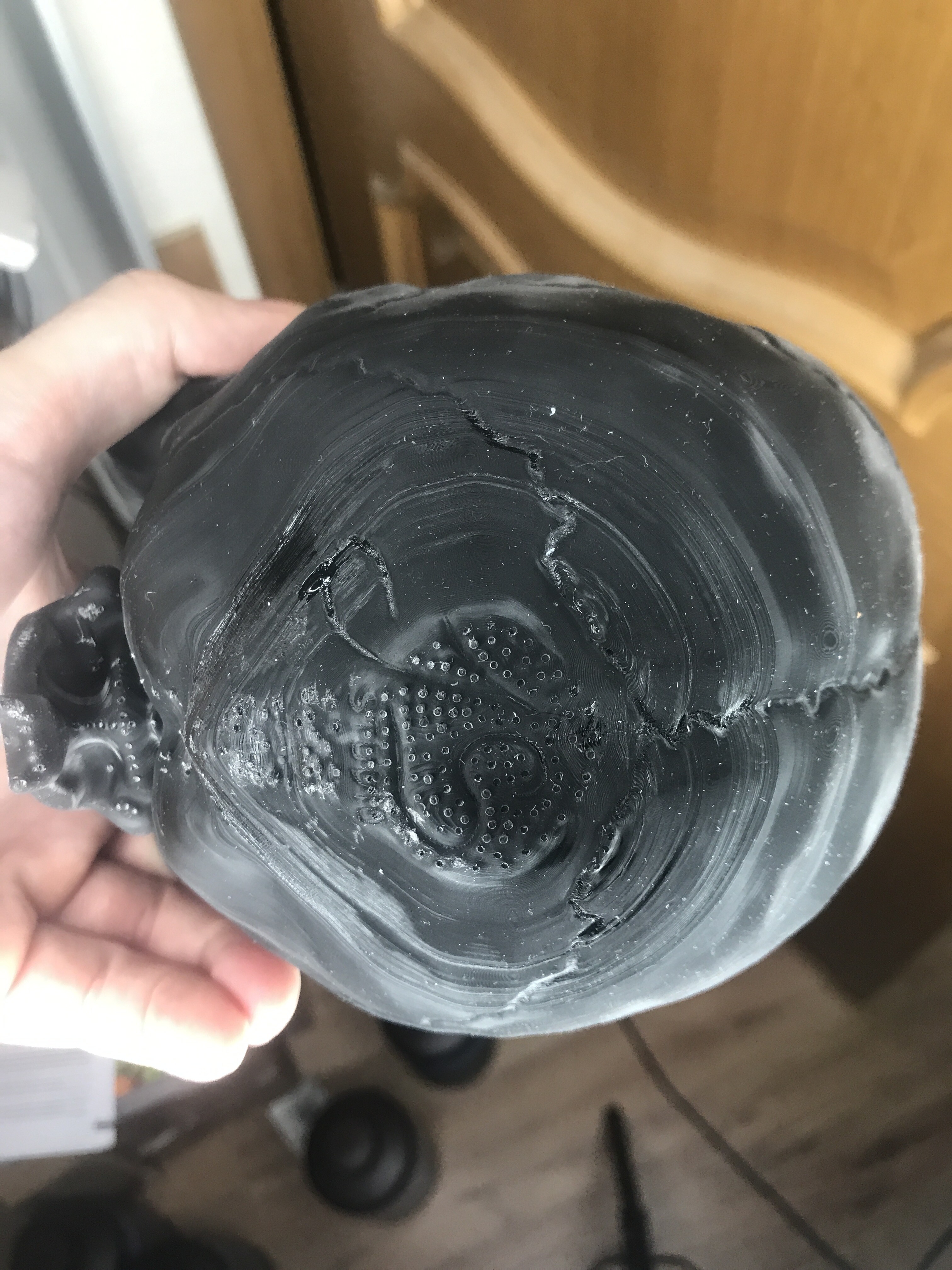

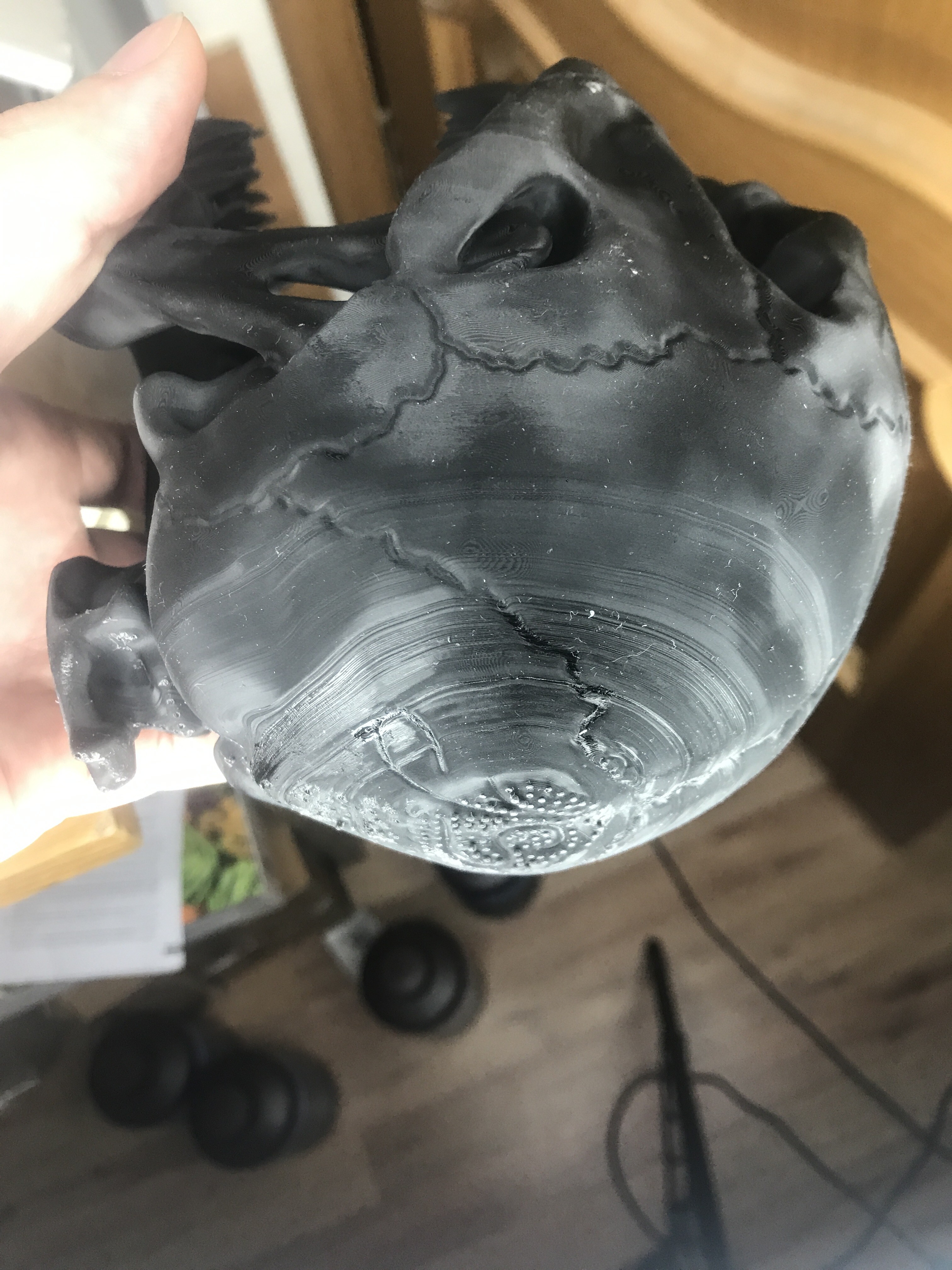

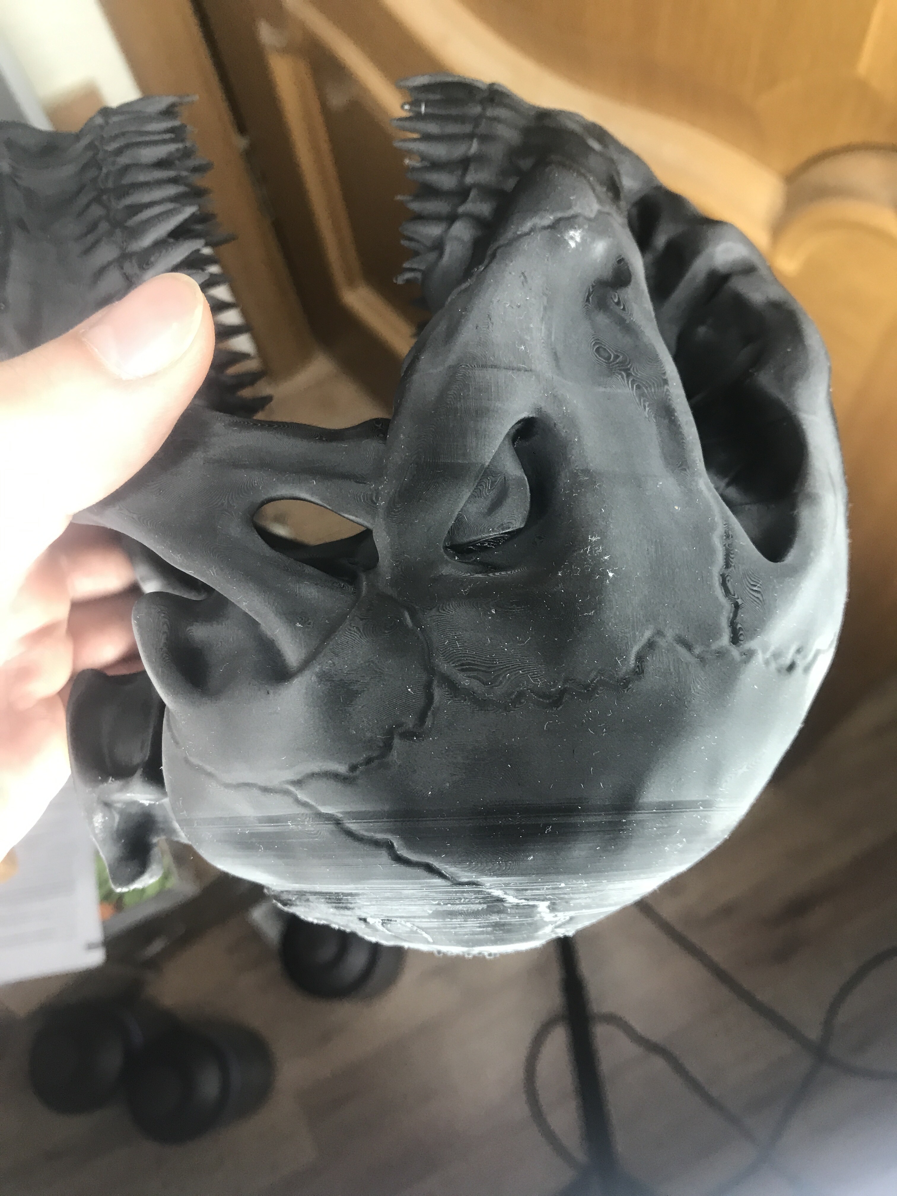

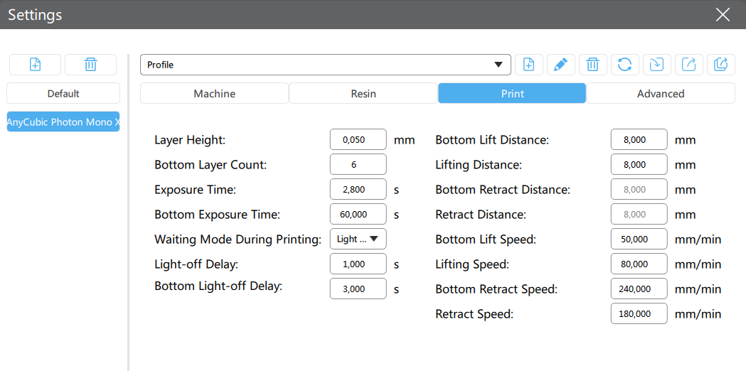

Пожалуйста, поделитесь своим опытом в моем вопросе. Печатаю на фотополимерном принтере от Anycubic Photon Mono X. Проблема видна на фотографиях ниже. Подскажите какую настройку нужно изменить в слайсере - Читубокс для устранения данного диффекта печати. Слои выглядят криво косо где то даже бывает расслоение в общем плохо. И еще на этих начальных слоях (которые кривые) очень сильно смола прилипает к пленке и когда стол поднимается вверх звук облипания пугающе звонкий. Данная деталь напечатана смолой Resione Black, настройки при которых печаталась деталь см. ниже.
