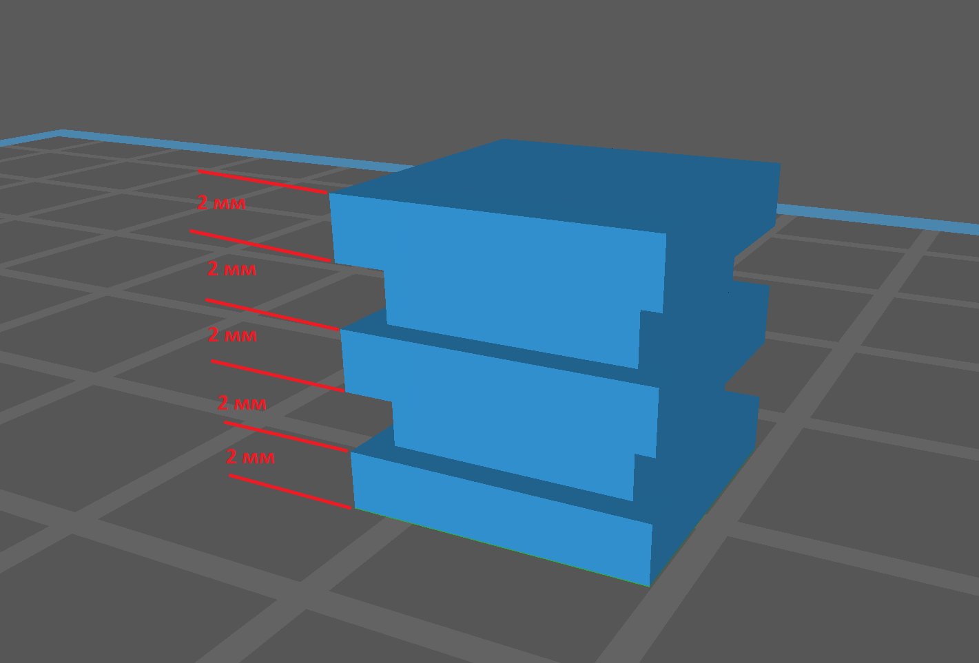

Сделал вот такой кубик для теста:
Фотополимерный принтер начал печатать в высоту меньше чем должно быть.

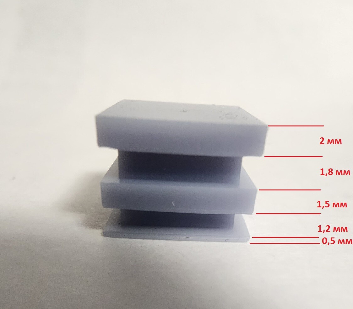

Распечатал его и получил следующее:
Как видно, распечатка как будто под прессом побывала. Причем это не обрезанная распечатка, как если бы я ее случайно в минус по Z сдвинул в слайсере, а именно что нелинейно ее сжал. Чем ближе к столу, тем сильнее "сжатие". На высоте 7-8 мм от стола уже нормализуются размеры по Z.

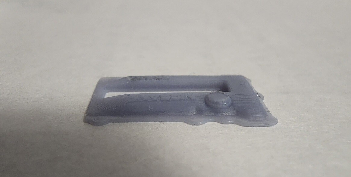

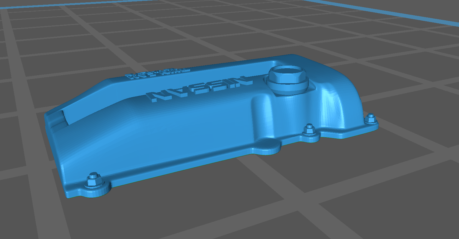

Вот деталь высотой 5 мм:
Принтер распечал ее высотой в 1,5 мм, а по X и Y оставив размеры неизменнымим.Фотополимерный принтер начал печатать в высоту меньше чем должно быть.Из-за чего такое может быть? Перенастроил заново Z. В процессе печати первых слоев все нормально как бы на вид проходит. Деталь нарезана слоями по 0.05 мм. А такое чувство, что от стола он начинает печатать 0.01, потом через десяток слоев 0.02 и потом выравнивается до нужных 0.05.
