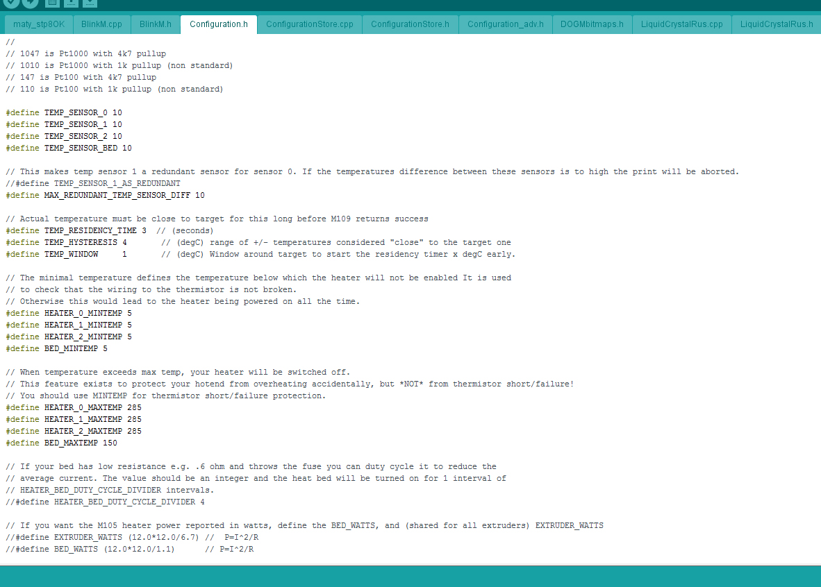

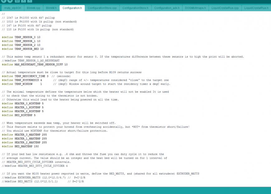

всем приветю подскажите кто знает, в прошивке у темературы экструдера стоит 300 градусов, а на принтере максимальная температура 285, где то стоит параметр занижения температуры на 15 градусов, это нормально? если нет подскажите где изменить этот параметр.
Экструдер e3d китайский с термистором NTC3950, в прошивке обозначил цифрой 10, но даже при оригинальном заводском экструдере температуру занижало.
пс.фотка с оригинальной прошивки, нде температура еще стоит оригинальная 270 градусов в реальности на принтере.
