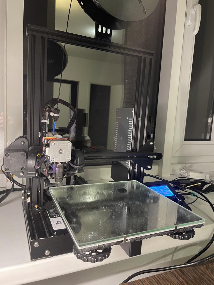

Вводные данные:
Ender3 с доработками по гайду Соркина (BMG printhead) https://k3d.tech/ebp/
Плата skr mini v3 + Marlin последней сборки с оффсайта с доработками для skr. В прошивке включи CR-Touch.
Стол - зеркало 4мм.
Филамент bestfilament petg.

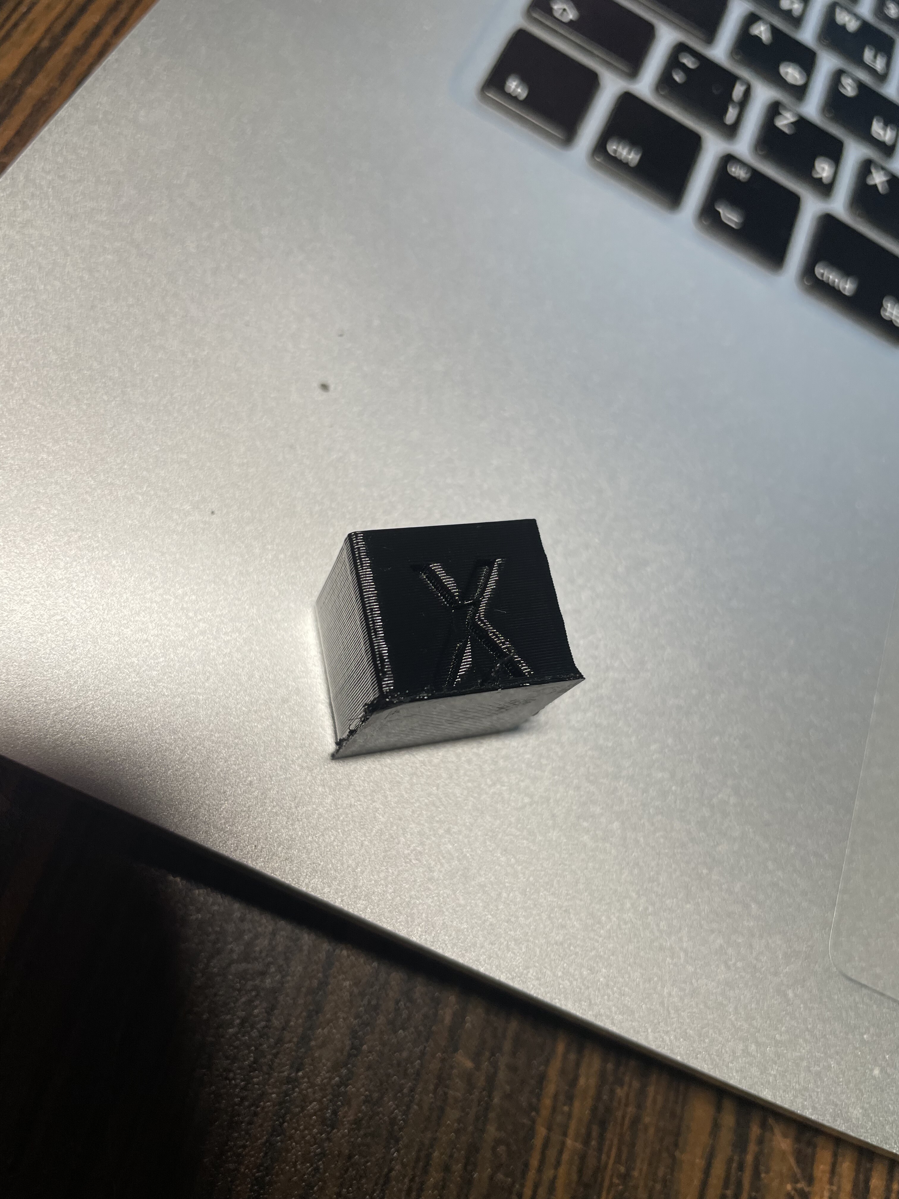

Проблема заключается в том, что печать первых слоев (bed) происходит на одной высоте, привод оси z даже не думает двигаться. Как только напечатается Подушка детали, далее заполнение и стенки печатаются без изъянов.
Что сделал:
- проверил люфты гайки оси z, там все гуд, свободно ходит в стороны, по высоте не люфтит так что бы были пропуски
- регулировал стол бумажкой, затем калибровал cr touch'ем и настраивал z offset
- проверил остальную геометрию принтера, нигде нет люфтов, с проводкой все ок
- в gcode вроде как ось z меняет высоту, но я в этом не сильно разбираюсь, увидел изменения высоты слоя
- настраивал шаги экструдера, поток, откаты и все что рекомендуется в гайде от Соркина
Уже не знаю что может быть не так, кучу всего перепробовал но ничего не помогло. Может кто то сталкивался с подобным, подскажите в чем дело.
Прикрепляю ссылки к gcode тестового кубика и конфигурации куры
Ниже фотки детали которая получается с вышеописанным дефектом
