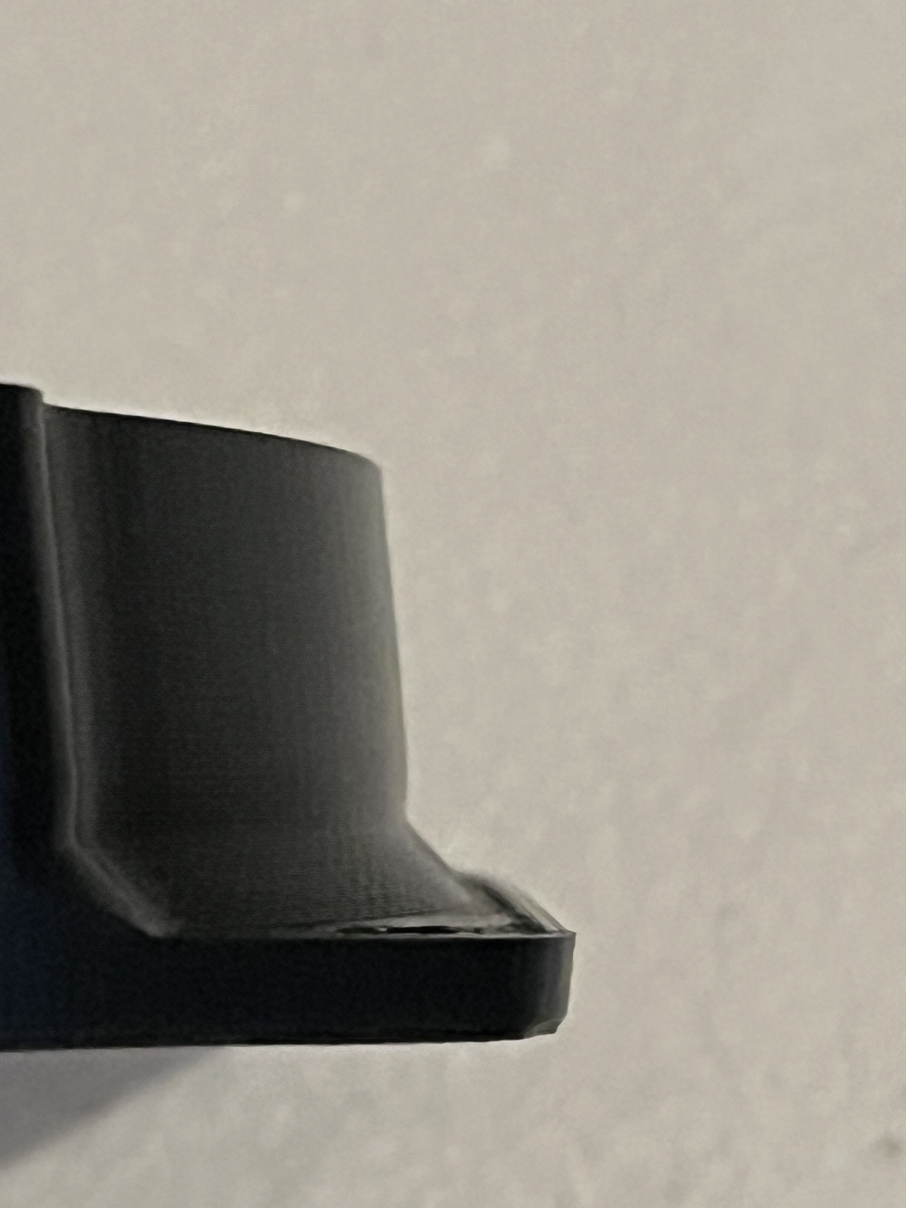

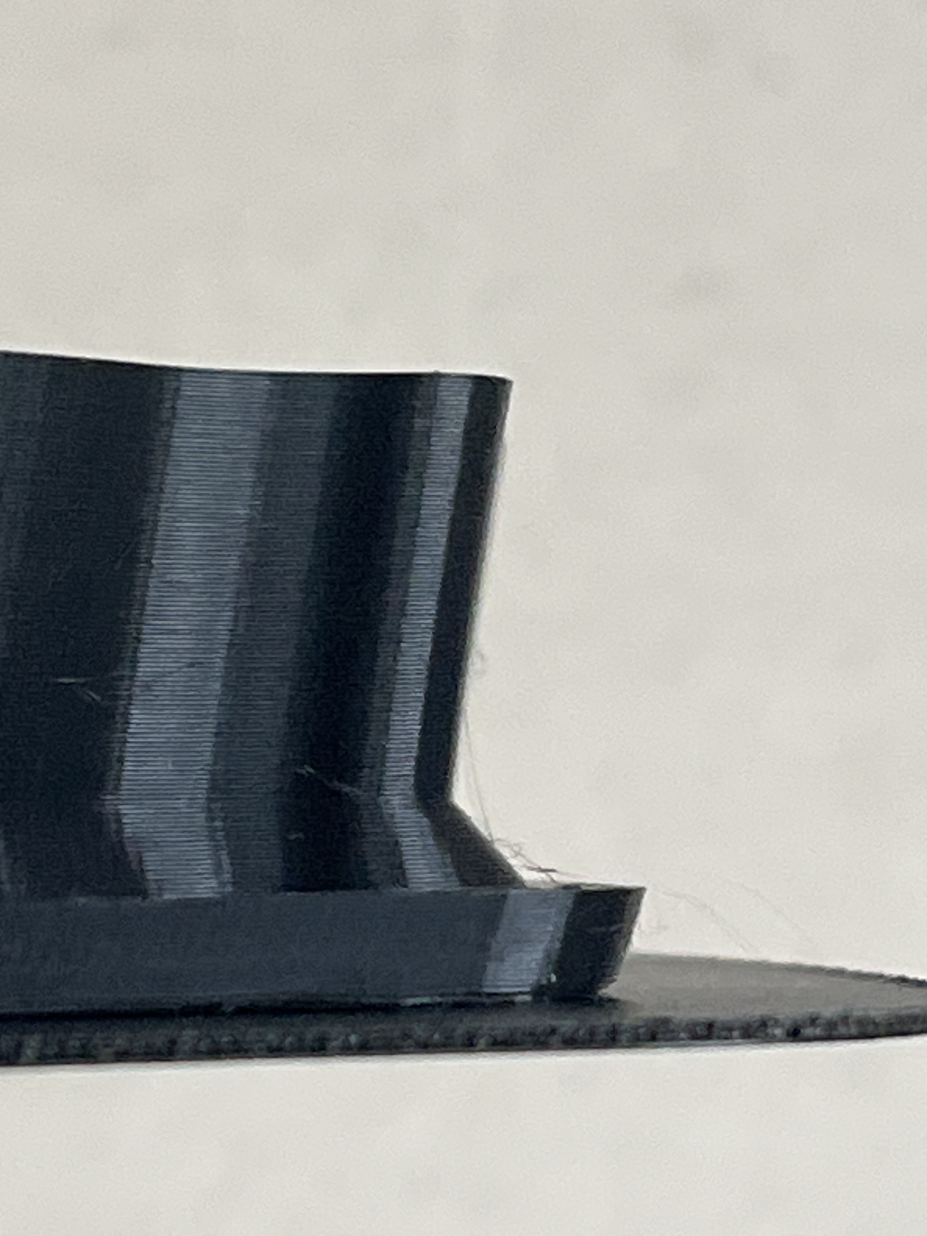

Ender-5 PRO смещение по оси Y относительно Z
Привет всем! Проблема следующая: Ender-5 PRO начал плавно уводить печать по оси Y относительно оси Z. Деталь простая - подиум для динамика в авто (200х200х35). На первой детали до высоты ~10-15мм всё шло нормально, затем начался увод
Следующую деталь уводил с 0. Произвел замену материнки. Была Creality V1.1.5, поставил Creality V4.2.7. Проблема осталась (печатает с уводом с 0).
Прошивки и там и там стоковые. Напряжения на моторах не замерял, по температуре Х - теплый, Y и Z - холодные. Натяжения ремней в норме. Заеданий по перемещениям по осям нет. Геометрия рамы и приводов в норме.
В чём может быть проблема? Заранее спасибо за помощь!
