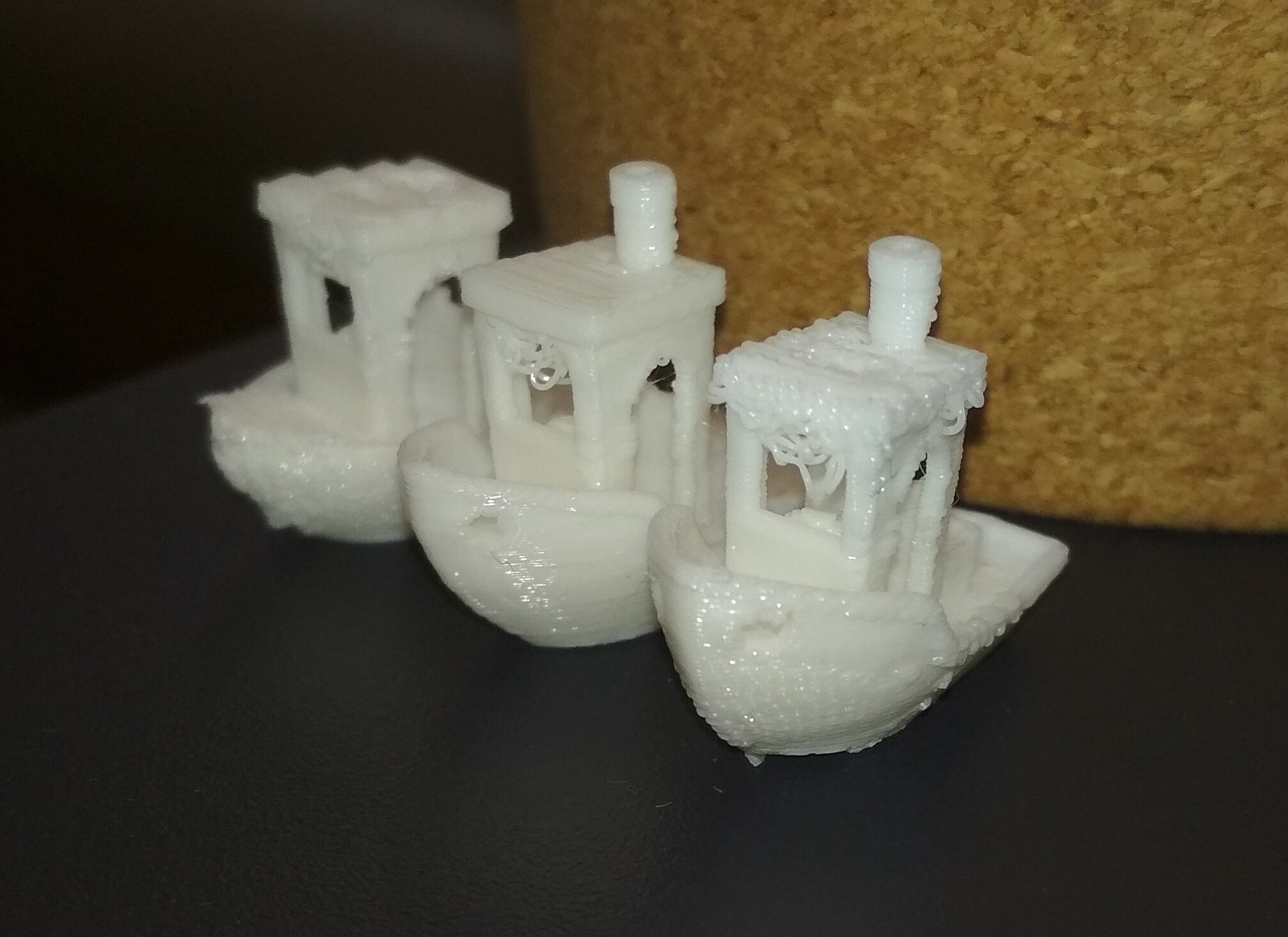

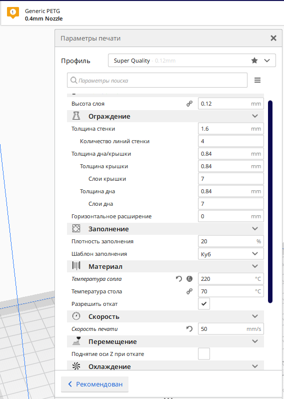

Привет! Несколько недель обладаю принтером Ender 3  v2. После сборки проблема была в слишком низком положении экструдера, что стол у меня теперь имеет коцаный круг. Не знаю, насколько это может относиться к моей текущей проблеме, но лучше сказать больше, чем меньше.

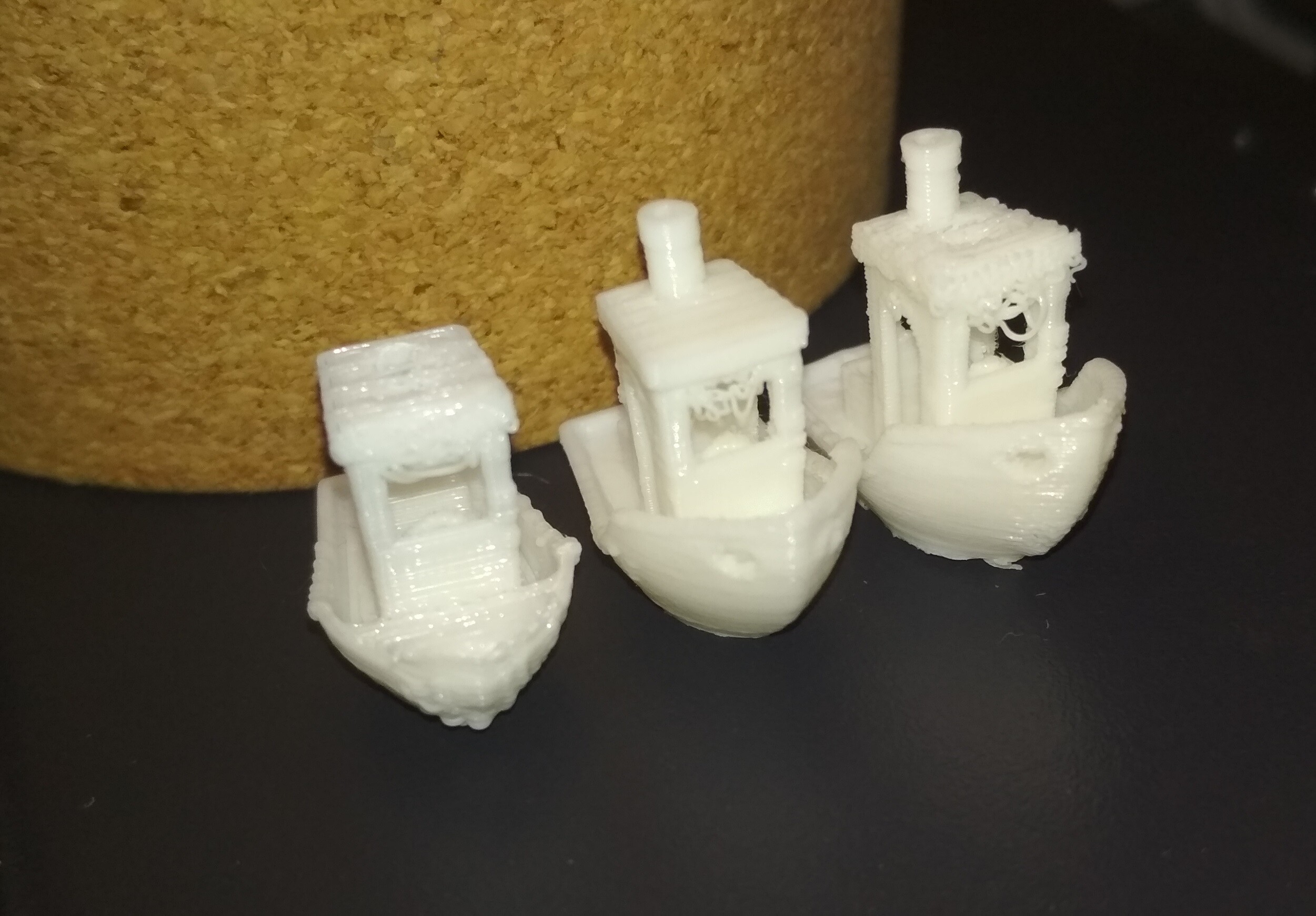

Сейчас моя проблема в том, что у меня вылезают сопли при печати навесных конструкций. Вот например Бенчи размером 21х10.9х16.8 мм.         Ender 3 v2 Сопли при печати навесных конструкций
Слева направо: PLA (220/50), PLA (190/50), PETG (220/70). С PETG я только пробую работать, да и в целом он более волосистый вроде как, но хотелось исключить возможность косяка конкретного пластика. Но опять же, возьмем PLA. Обычно я печатаю на 180-190 градусах, стол на 50 (и проблем с адгезией нет). Более высокая температура приводит к хрупкости моделей. Так, пробовались вообще разные комбинации температуры/высота слоя/скорости печати/скорость кулера. И в основном это пробовалось на PLA.
Температуры: 180-220, с шагом 5.
Высота слоя: 0.12, 0.16, 0.2 (стоит родное сопло 0.4 мм)
Скорость печати: 25 и 50 мм/сек.
Скорость кулера: и полная, и без, и с регулировкой в процессе.

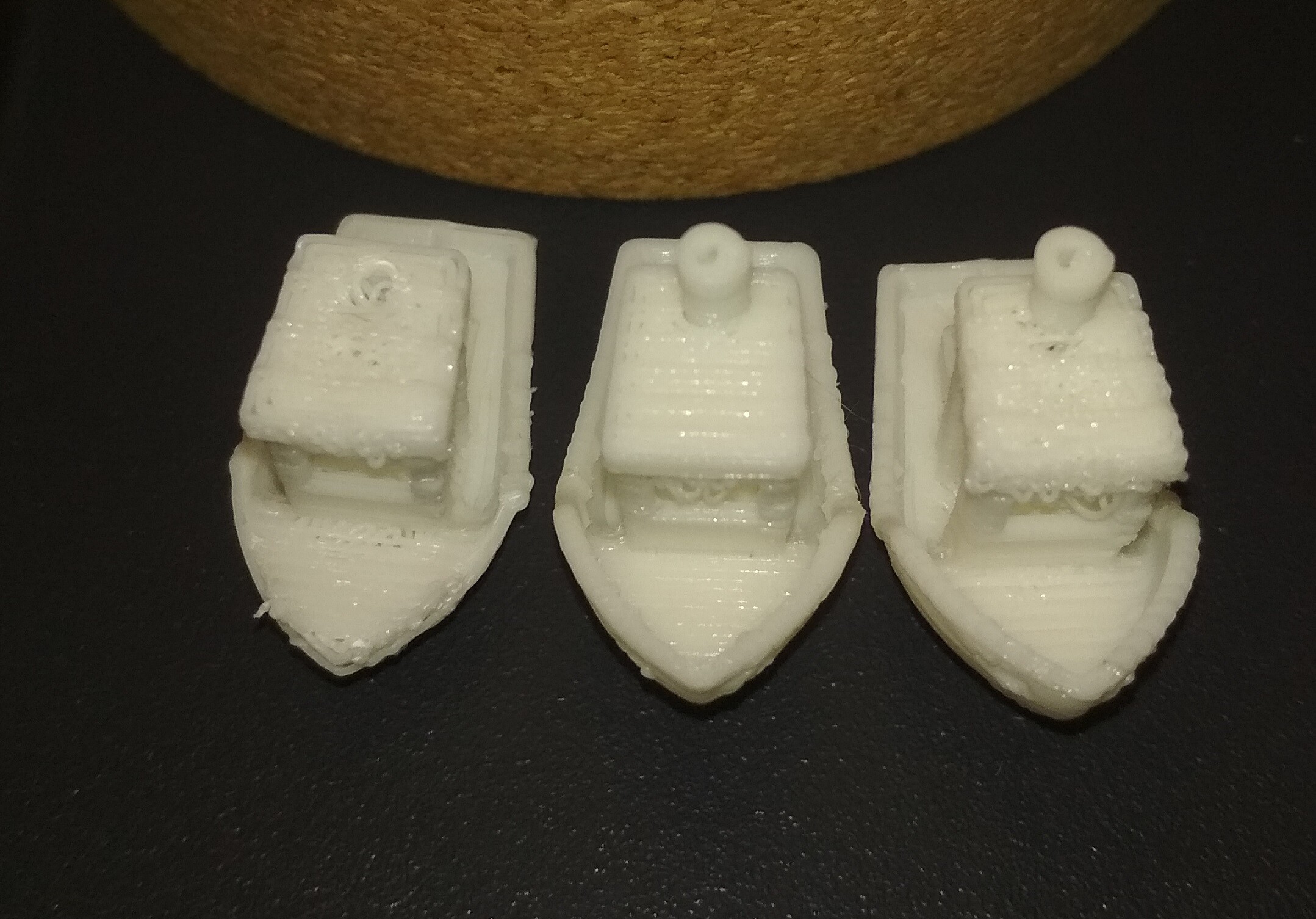

Ender 3 v2 Сопли при печати навесных конструкцийНо это какое-то проклятье! Все равно висят сопли на навесных частях. Я уже не знаю, что делать. Трижды даунгрейдил Куру (сейчас 4.4.1), заново вносил настройки принтера (и вида три их, найденных в интернетах), настройки PLA тоже (включая импортирование готовых профилей). Ender 3 v2 Сопли при печати навесных конструкцийЕще есть проблема недопечата последнего слоя (или крышки изделия). То есть снизу все идеально, в рост вроде тоже хорошо, а верх получается каким-то дырявым. И это отражается и на внешнем виде, и на прочности изделий.
Пластик использую такой (выделен зеленым): Ender 3 v2 Сопли при печати навесных конструкций
Соответственно, прошу помощи знатоков по вопросам:
1) Сопли у навесных конструкций - главный вопрос
2) Недозакрытые пластиком верхние слои изделий
3) Может есть у кого рекомендации по настройкам печати PLA и PETG? Тема заезженная, информации в интернетах скопипастено много, но мне кажется, что у меня что-то не так.
4) Ну и может ли тот момент, что у меня сопло стол поцарапало, как-то влиять на печать?

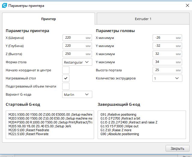

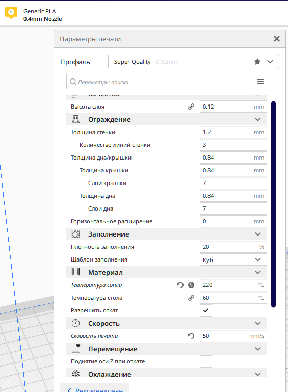

Настройки курицы прикладываю. Ender 3 v2 Сопли при печати навесных конструкцийEnder 3 v2 Сопли при печати навесных конструкцийEnder 3 v2 Сопли при печати навесных конструкций
