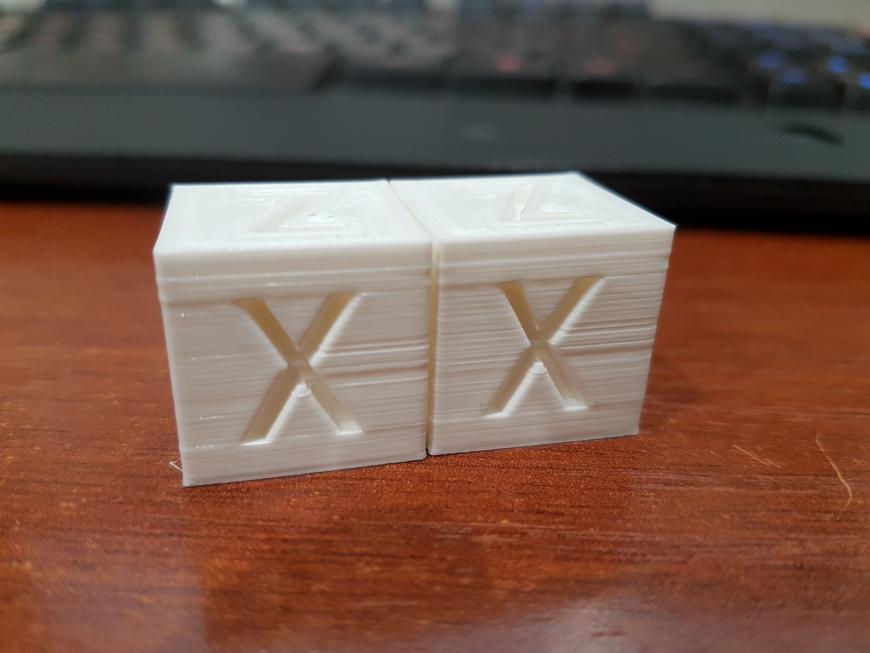

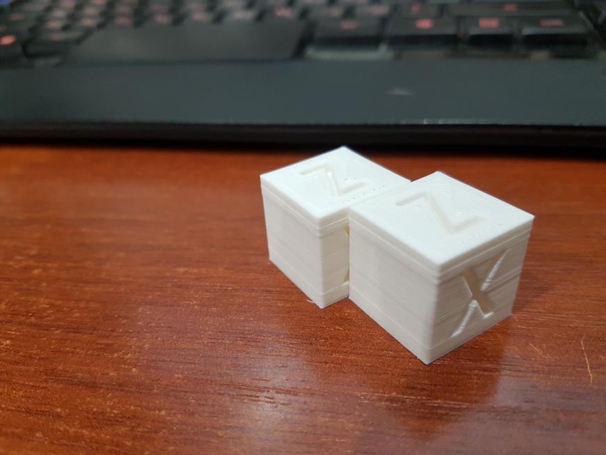

Ender-3, как напечатать ровные стенки?
Никак не могу побороть данный косяк. Проявляется на любых моделях, в данном случае для наглядности распечатал 2 кубика с одинаковыми настройками. Как можно видеть, косяк в укладке слоев, одинаков на 2 разных моделях. Печатаю PLA от FD Plast. Пробовал следующие настройки: 200, 215, 230 градусов, высота слоя 0.2, 0.1(на 0.1 косяк менее заметен, но все равно присутствует), с ретрактами, без ретрактов, с обдувом, без обдува, печать внешних стенок в первую очередь, понижал скорость на внешних слоях до 15 mm/s (только хуже стало), снижал ускорение свободного перемещения до 500 mm/s², изменял натяжение ремней.. Короче, ничего не помогло, прошу помощи!
