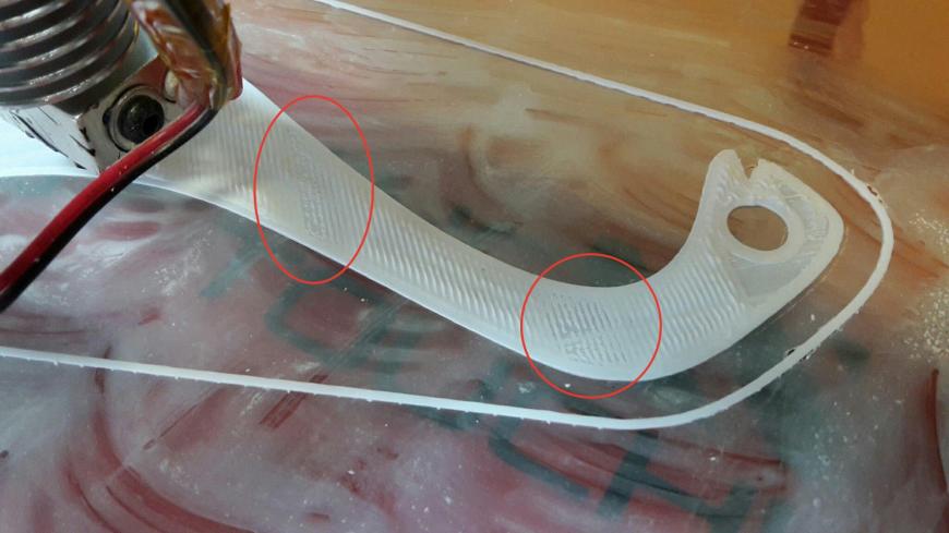

Здравствуйте! Уважаемые гуру 3D-печати, пожалуйста, подскажите новичку, куда копать. Принтер выдает филамент с перерывами: какая-то площадь покрывается плотно, потом филамент либо вообще не экструдируется, либо в очень скудном количестве. Потом экструзия восстанавливается.
Процесс повторяется через примерно равные по площади участки.И так весь процесс печати: и на заливке, и на периметрах, и на первом слое, и на последующих. Заметнее, конечно, на заливке.
Не зависит от марки филамента - пробовали с разных катушек.
Пластик - ABS.
Температура стола 115, температура экструдера 255.
Температура на катушке вообще указана 220, но до 250 идет ооочень туго, экструдер жует пруток и не получается настроить шаги экструдера.
Грешили на термистор, посадили на термопасту, эффект нулевой.
Сопло 0,4. На фото высота слоя 0,15. На высоте 0,3 вообще ужасно, просто дыры в модели.
На маленьких скоростях получается лучше, но не исчезает совсем.
Что можно предпринять?
