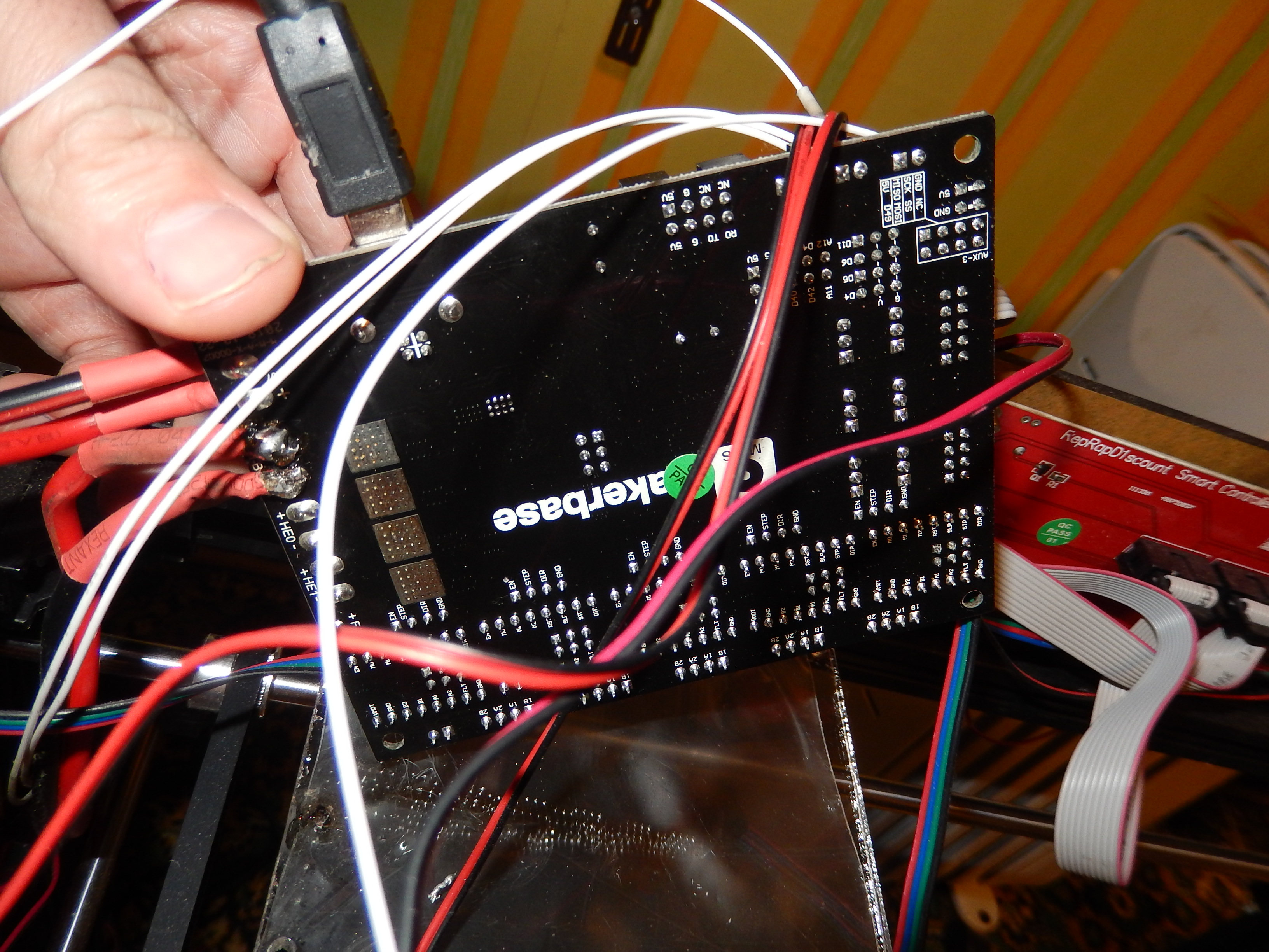

Добрый вечер! Нигде не нашёл технической документации по номинальным значениям сопротивлений термистора и нагревательного элемента хотенда экструдера e3vd6.
Итак, почему, собственно, я задался этим вопросом? Я являюсь тупым обладателем Flsun Cube 3D Printer, и уже многие меня помнят по очень глупым, спамящим сервера 3dtoday вопросам. Как и положено автору таких постов, я добился того, что в комнате, в которой 20 градусов по Цельсию, температура хотенда обозначается на дисплее принтера 20 градусов, в программе Repetier host+355. При этом при попытке включить нагрев обеими способами выскакивает Error: MAXTEMP. Недавно дождался из Китая экструдера в сборе, но ситуация не изменилась. При измерении сопротивления проводов мультиметром сопротивление термистора показывает 2 ома, нагревательного элемента-3 ома. Как я понимаю, это сопротивления проводов или КЗ. Причём неважно, замеряется будучи подключенным к бывалой материнской плате (которая пережила короткое замыкание между разъёмами от блока питания и платформы от разлохмачивания проводов) или на "голом" экструдере. Каюсь, перед первым подсоединением проводов нового экструдера сопротивление не замерил, плата MKS GEN v1.0 могла всё замкнуть и сжечь. Вопрос: какое номинальное значение сопротивления между выводами термистора и нагревательного элемента?
Видео работы: https://yadi.sk/d/QTExUyNElaJDVw
Фото:
К слову: что при подключенном, что при отключенном физически от платы хотенде принтер ведёт себя одинаково.
