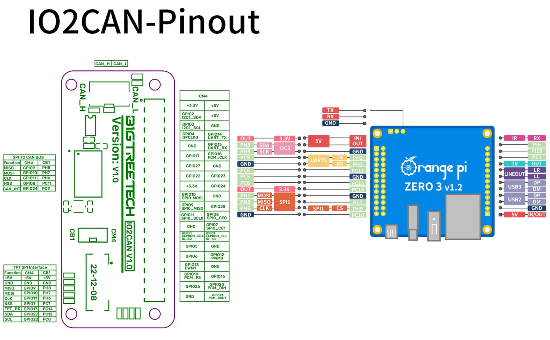

Уважаемые товарищи!Прошу помощи с расключением и распиновкой экрана BIGTREETECH TFT35 SPI V2.1 к плате Orange Pi Zero 3
насколько мне удалось понять:5V - 5V
GND - DND
GPIO 9 ( MiSO ) - PH8
GPIO 10 ( MOSI ) - PH7
GPIO 11 ( CLK ) - PH6
GPIO 7 ( TFT_СS NSS ) - PC7
GPIO 17 ( TFT_RS ) - PC14
GPIO 27 ( SDA ) - PC11
