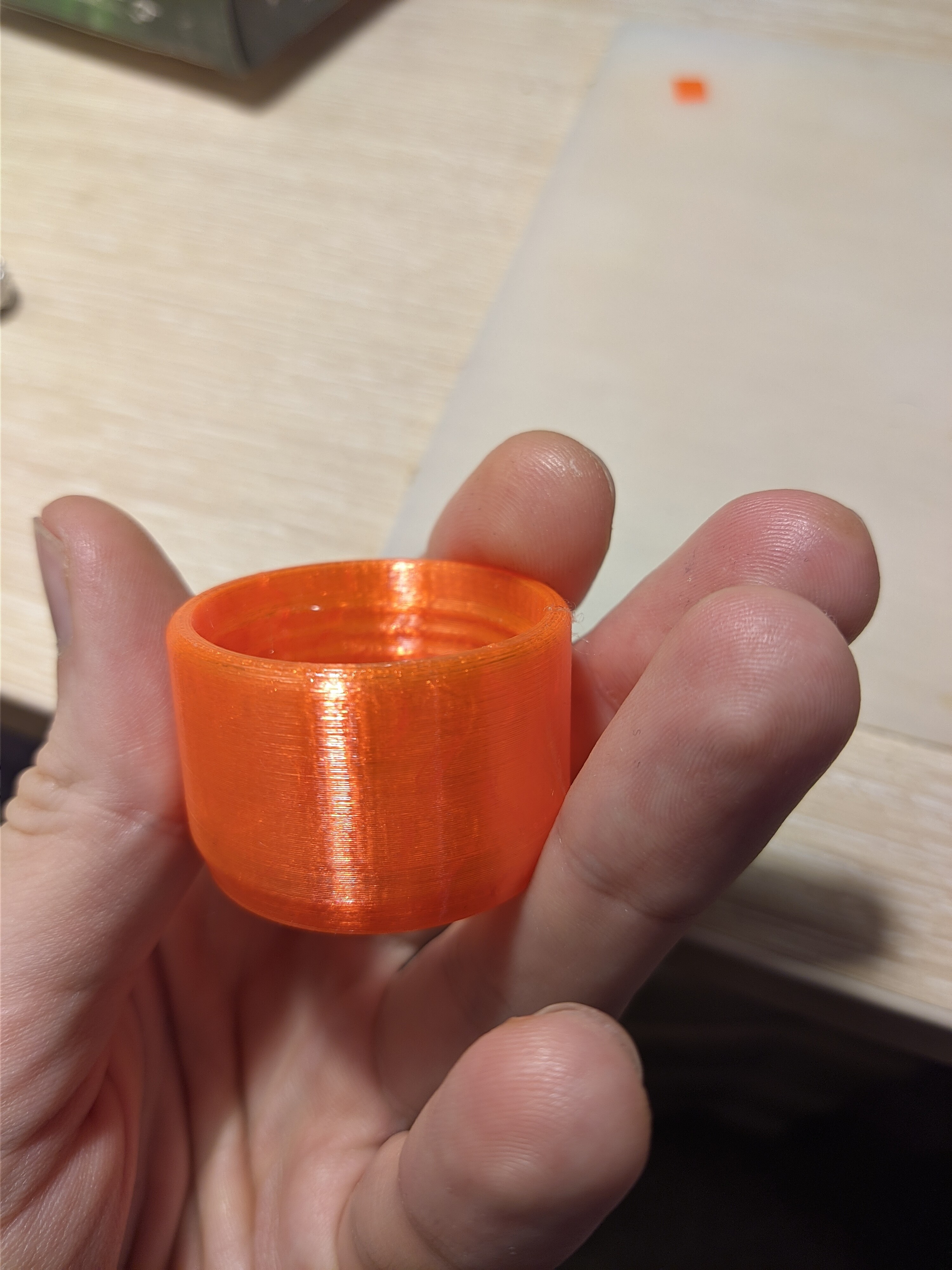

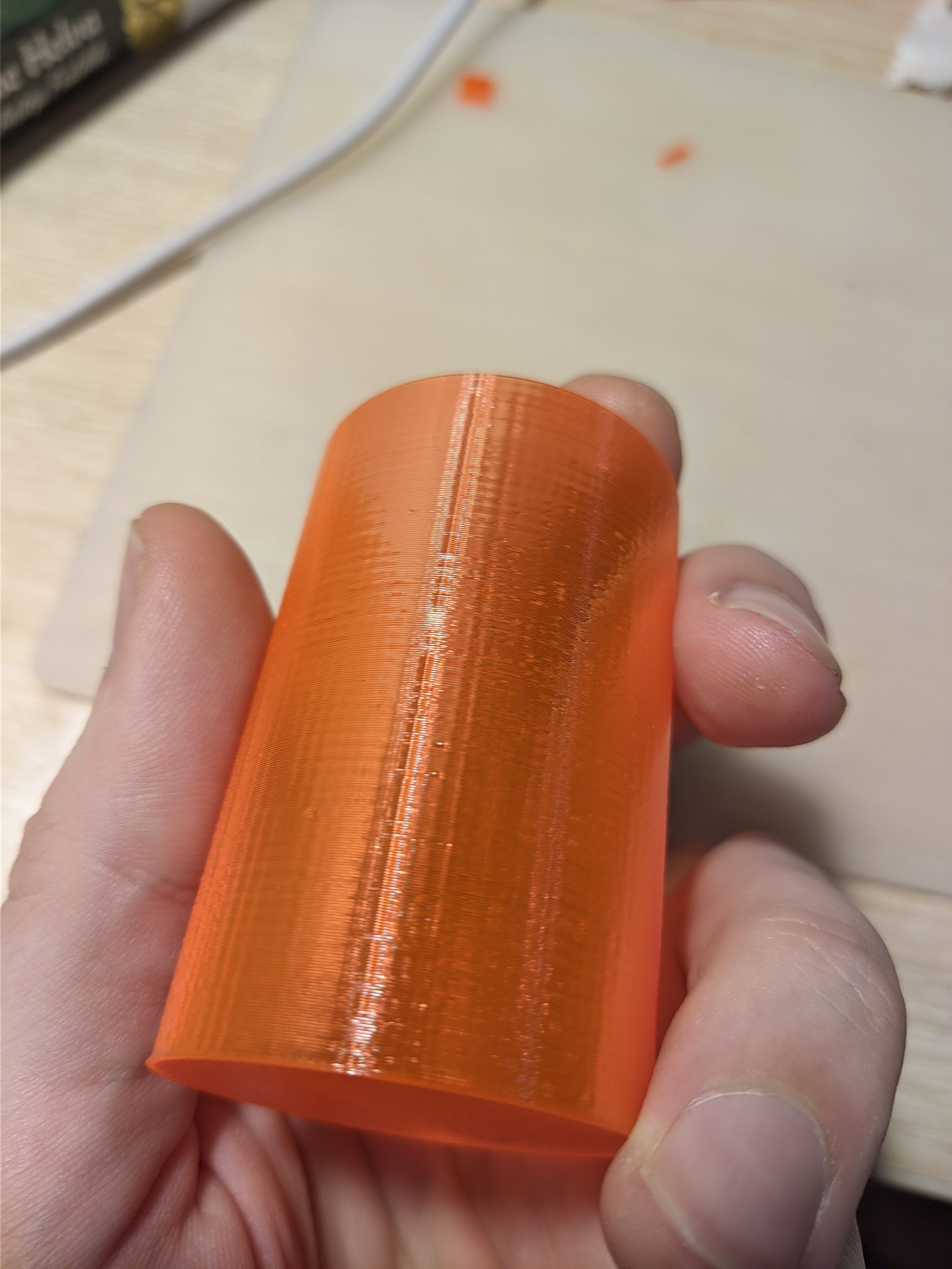

Добрый день. Поставил клиппер, попробовал распечатать цилиндр 40мм диаметра в одну стенку. При его печати голова ходит с тормозами, то есть не описывает плавный круг и есть затыки, что вызывает вертикальные дефекты по всей модели в нескольких местах, которые напоминают шов(2 фото). Где-то во всю высоту, где-то короткие. Этот же цилиндр в режиме вазы печатается хорошо. Модель(1 фото) диаметром 40мм тоже отпечаталась хорошо. Цилиндр 60мм печатается хорошо, голова идет плавно. Этот же цилиндр(40мм) ровно на тех же настройках слайсера и с тем же пластиком в этот же день отлично печатался на марлине, там вообще таких проблем не было. Пробовал много раз этот злосчастный цилиндр, всегда плохо идёт.
В чем может быть проблема? Думал на слабый хост(амд с-60), но вроде не должен влиять. Нагуглил, что переполняется какой-то буфер, при передаче гкода непосредственно в клиппер, так как большой поток информации при печати цилиндра. Из решений что-то мудрить с virtual sd(так и не понял пока, стоит ли оно по умолчанию или нет), и уменьшить разрешение слайсинга до 0.05. Сейчас в прюше по дефолту стоит 0.0125 или типа того, точно не помню.
Подскажите, куда смотреть...
Klipper+mainsail, пластик петг, скорости печати здесь везде 70, ускорения пока сток, калибровал пока только PA приблизительно. Хотенд вулкан
