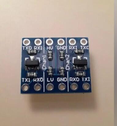

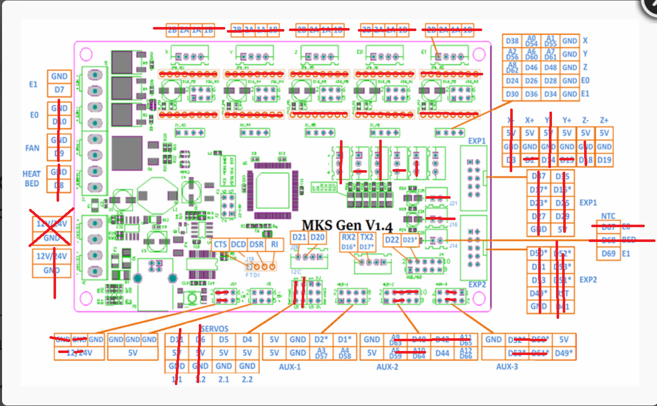

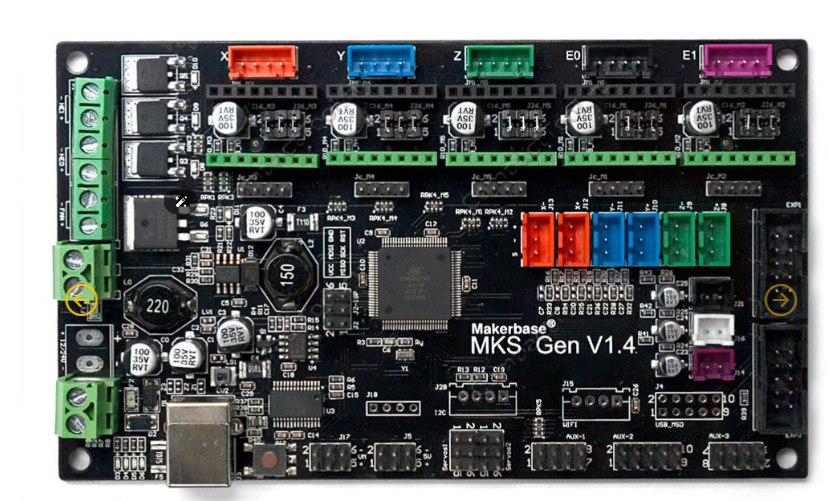

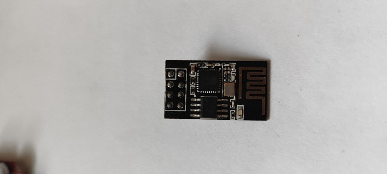

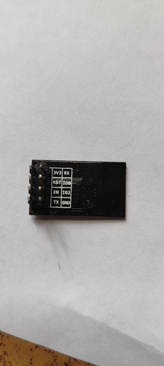

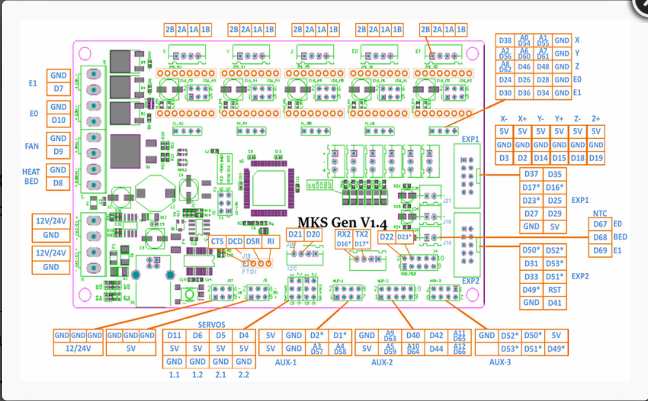

Добрый вечер, умные люди форума, захотел я прикрутить wifi к 3д принтеру настроил wifi на esp 01 и веб интерфейс (esp3d) и добавил его к своей сети он его видит по айпи захожу все хорошо ,но подключаю к плате не видит реакции 0 на команды.Marlin не показывает айпи адрес на дисплее. Подключаю к aux -1 так как мест свободных особо нет может я не туда подключаю? Так же пробовал в Marlin SERIAL_PORT 0,2,3 но если включить 2 и 3 выдает ошибку.Вопрос как сделать wifi?через пины если это возможно или менять дисплей, или купить карту памяти c wifi?
Водные данные:
Принтер: самосбор (кубик)
Плата: MKS gen 1.4
Дисплей: lcd 12864 smart controller
wifi модуль:esp 01
логический уровень для общения с платой логикой 5в на 3.3в

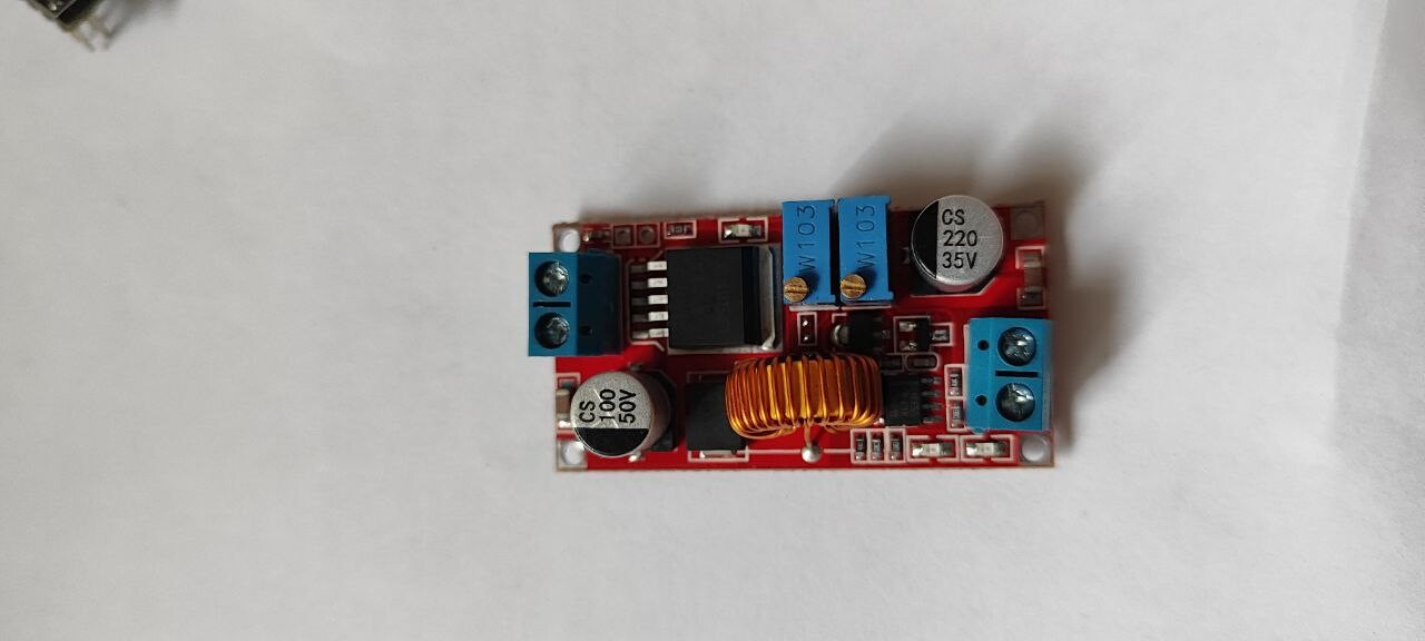

Понижайка с 5 в на 3.3 в
Прошивка: Marlin 2.1.2.1
2)Понижайка
4)Плата MKS GEn 1.4
По факту, что я у меня занято зачеркнул красным, Так же пины RX2 и TX2 распаял, но не знаю достаточно это или нет и как их включить в прошивке, т.к не были распаяны для этой платы,но если вставить туда тоже эффекта нет.
