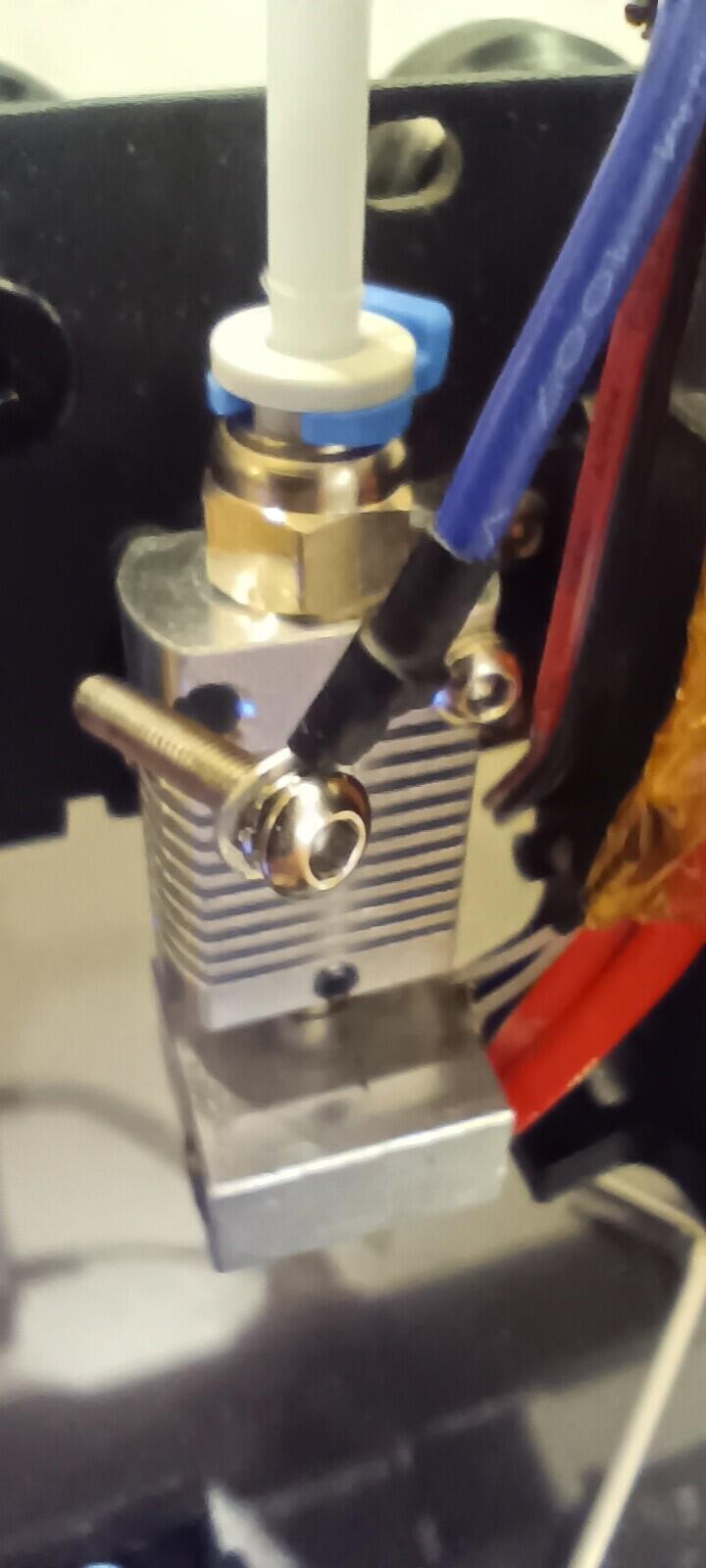

Добрый день!
Коллеги, помогите разобраться, для чего этот синий провод в Ender 2 Pro ? Хотенд такой же как и в серии Ender 3, которых у меня 2 шт, но там такого провода, закрепленного к радиатору, нет. Я собственно почему спрашиваю, после устранения пробки стал обратно собирать хотенд и заметил что температура хотенда на мониторе стала сильно плясать и это в простое без нагрева. Пляшет от 14 до 50 гр, периодически и вовсе вместо градусов вылезает надпись Err. Так вот если убрать этот синий кабель от корпуса радиатора, то все эти скачки прекращаются, но ведь раньше все было в норме. Это заземление какое-нибудь?
