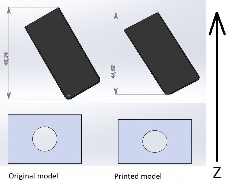

Деформация (искажение) по оси Z
Здравствуйте. Подскажите пожалуйста, что может приводить к подобным проблемам, как лечится?
При печати возникает деформация по оси Z. Все модели как будто сдавлены.
Ощущение, что происходит масштабирование по оси Z. Для наглядности смоделировал в программе.
Slice Parametr- Basic:
Layer thickness(mm):0.05
Normal exposure time(s):3.5
Off time(s):3.5
Bottom exposure time(s):30
Bottom layers:6
Anti-alias:2
Gray level:0
Image blur:0
Z Lift distance(mm): 10
Z Lift speed(mm/s): 1.0
Z Retract speed(mm/s): 1.5
Смола Anycubic_ABS-Like_Resin_Plus
Изменение параметра оси Z в настройках PrintSize ни к чему не приводят.
Если с дисплея управлять, тоже есть отклонения: 10-->9.9
При печати от стола, часть модели отъедает.
Принтер перепрошил, не помогло.
